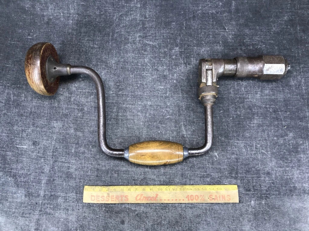

Le seul vilbrequin que je connaisse, c'est celui-là :
Désolé !

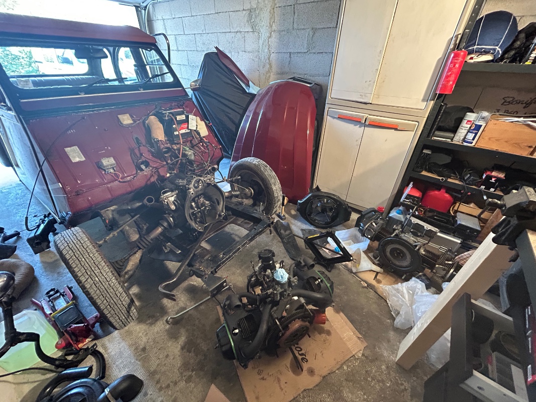

Bon, et ben je commence à avoir tout ce qu'il faut pour m'attaquer à l'ouverture de mon moteur et sa réparation éventuelle.
Comme je ne sais pas ce qu'il a, mais que les avis convergeaient vers un eventuel problème d'embiellage sur le vilo ou problème dérivé, je me suis dit qu'il valait mieux prévenir que guérir donc, j'ai fait quelques emplettes :)
Pour pouvoir tester le moteur avant, après, pendant..Il faut que je me fasse un banc d'essai. Je n'ai pas encore songé à comment j'allais le fabriquer, il faut que j'étudie cela, à moins que quelqu'un ait déjà un plan ?
J'ai donc trouvé :
- 1 carburateur 26 35 double corps, CIP 183, celui des LN. Ca devrait marcher, je ne connais pas la différence avec le CIP 225 ? Prix 50 euros, je l'ai complètement nettoyé et changé ce qu'il fallait.
- Une araignée double corps en bel état, prix 28 euros
- Les joints, cale backelite etc. pour installer ça, une vingtaine d'euros
J'ai déjà une bobine et des fils de bougie en plus, ainsi que les bougies, donc pas de dépense de ce côté. J'ai également un allumage classique.
Il me manque juste un démarreur, encore que, je peux démarrer à la manivelle non ?
Une fois que j'aurai démonté mon moteur et fait le diagnostic, j'ai acheté par anticipation car affaire interessante, un lot avec un arbre à cames et un vilebrequin, garantis sans aucun jeu , qui proviennent du même moteur que le mien le A06/635. Prix 110 euros
On verra bien ce que ça donne, mais j'ai dépensé 210 euros environ, ce qui parait raisonnable, sachant qu'une fois le moteur réparé (si j'y arrive....!) je pourrai revendre ce qui ne me sers plus, à savoir le carburateur, l'araignée, et éventuellement l'arbre à cames ou le vilebrequin en fonction de celui qui faisait mon bruit.
Voili voilou, j'attaquerai ça tout doucement dans les prochaines semaines et ferai quelques photos de l'avancée, sachant que je solliciterai surement vos avis :)

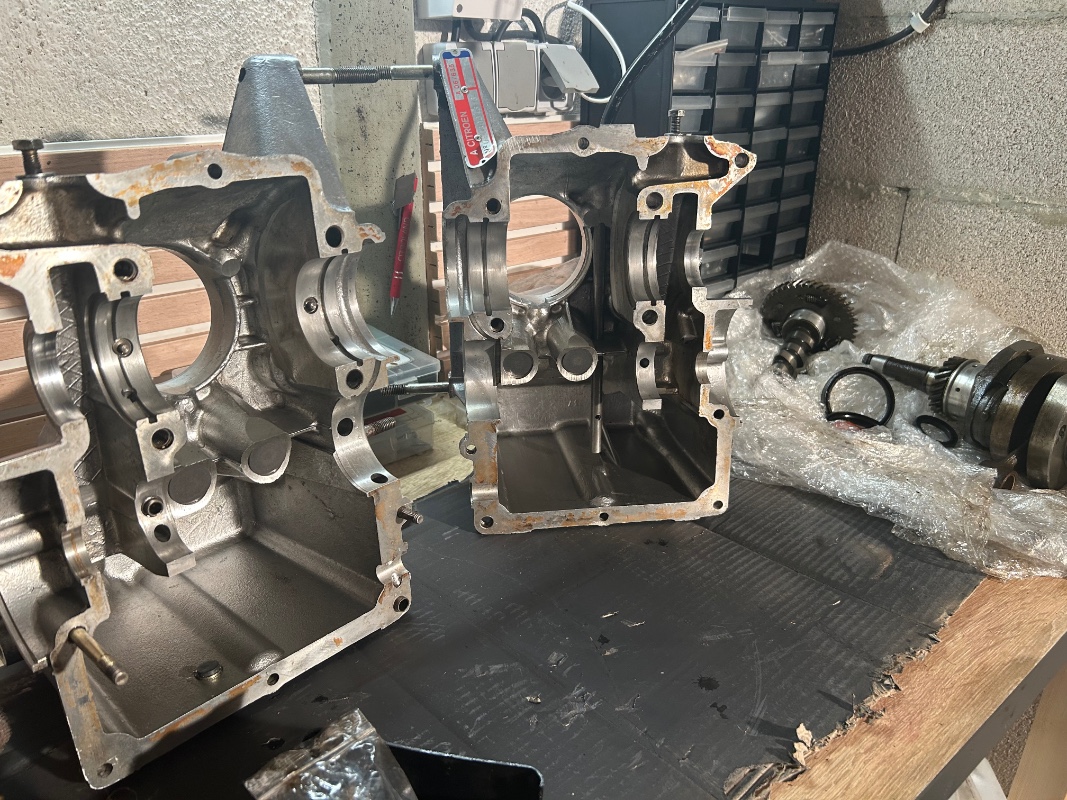

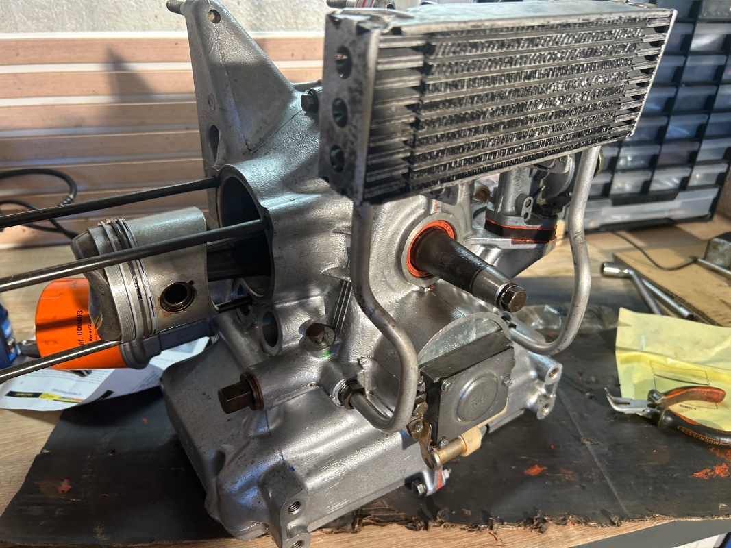

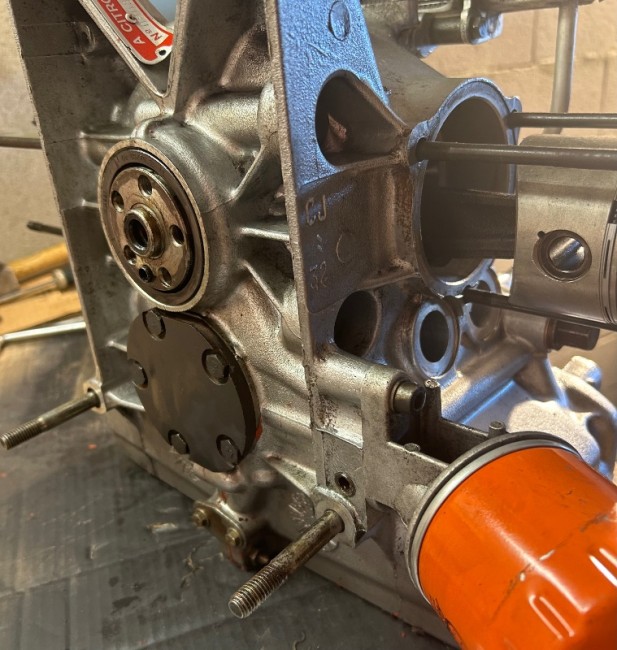

Bon et bien ça avance. J'ai géléré pour remettre le vilebrequin dans ses plots , même quand on est en face la bague ne fait que tourner et quand on en a aligné une, c'est de l'autre côté que ce n'est plus en face :enerve: .
Bref, le bas moteur est remonté, crepine et joint ok, pompe à huile ok, ça tourne bien , distribution alignée, tout est serré au couple. Ca devrait être ok.
En revanche, j'ai pêté un segment racleur tout neuf en le mettant, la bague qui entoure le ressort n'est vraiment pas solide. J'ai commandé chez cipere qui a de la bonne qualité pourtant, mais là je suis marron et j'ai dû recommander un jeu complet ailleurs pour un seul piston, sinon c'est pour les deux à chaque fois. Et bien sûr, pas de vente au détail :pensif:
J'attends donc ce segment pour remonter mes cylindres que j'ai nettoyés et repeints , puis je m'attaquerai à la vérification et au changement des joints de soupapes avant de remonter mes cylindres. A suivre donc...

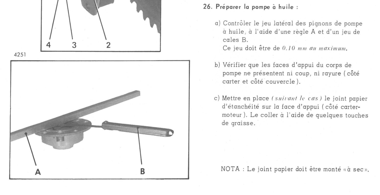

validation du jeu de la pompe à huile ?
Mica
Messages : 704
Localisation : Marseille
Âge : 50
Re: Bruit moteur 2cv azka - décélération côté gauche
Message par Mica »
Oui @Lolodubalaou le jeu est dans les tolérances ( 0,10 je crois)
Messages : 1993
Farpait !
PS :
