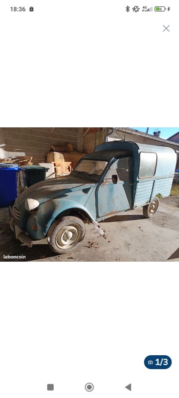

Bonjour et merci Mika pour tes réponses, au niveau des travaux,y a tout à faire. Pour l'instant la coque et le reste de la carrosserie sont d'un côté (en attente),le moteur est parterre et le châssis est à nu. Après examen de celui ci j'ai préféré en acheter un neuf afin de partir sur une base saine. Au printemps je vais m'occuper des trains de roulement AV et AR (sablage, peinture), ensuite remontage des freins etc, révision moteur et enfin remise en état de la carrosserie (pour moi le plus gros du boulot). Je te joins la photo avant et celle qu'elle devrait être après si tout va bien. Y a du boulot mais je ne suis pas pressé. Il faut toujours réaliser ses rêves.

Voila un beau projet ! Mets nous des photos au fur et à mesure de ton avancée, ça va être chouette
Vu tout le travail et le temps que ca va prendre, si jamais tu tombes sur un moteur d'origine pas trop cher, ce sera l'occasion de la remettre comme avant et ça te permettra de valider ton dossier en cours chez l'aventure citroen

La bleu est une AK 400, caisson rehaussé, clignotant sur les ailes, pas de clignotant sur la caisse. sur une 350
J'ai l'impression que cela ne correspond pas a ta carte grise.
Je peux me tromper!
