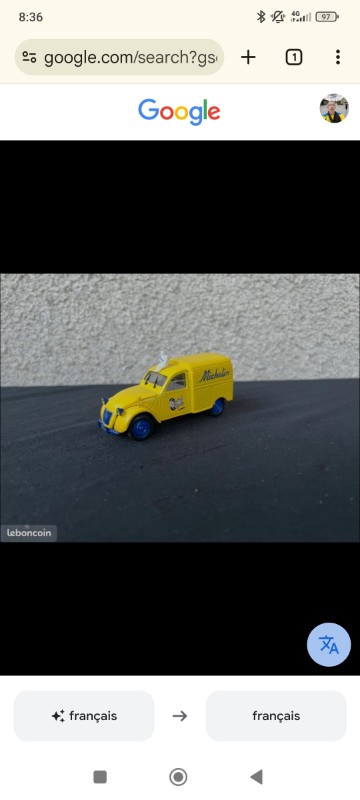

La bleu est une AK 400, caisson rehaussé, clignotant sur les ailes, pas de clignotant sur la caisse. sur une 350
J'ai l'impression que cela ne correspond pas a ta carte grise.
Je peux me tromper!
Je peux me tromper!
