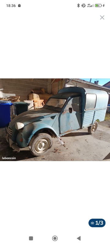

Bonjour et merci Mika pour tes réponses, au niveau des travaux,y a tout à faire. Pour l'instant la coque et le reste de la carrosserie sont d'un côté (en attente),le moteur est parterre et le châssis est à nu. Après examen de celui ci j'ai préféré en acheter un neuf afin de partir sur une base saine. Au printemps je vais m'occuper des trains de roulement AV et AR (sablage, peinture), ensuite remontage des freins etc, révision moteur et enfin remise en état de la carrosserie (pour moi le plus gros du boulot). Je te joins la photo avant et celle qu'elle devrait être après si tout va bien. Y a du boulot mais je ne suis pas pressé. Il faut toujours réaliser ses rêves.

La bleu est une AK 400, caisson rehaussé, clignotant sur les ailes, pas de clignotant sur la caisse. sur une 350
J'ai l'impression que cela ne correspond pas a ta carte grise.
