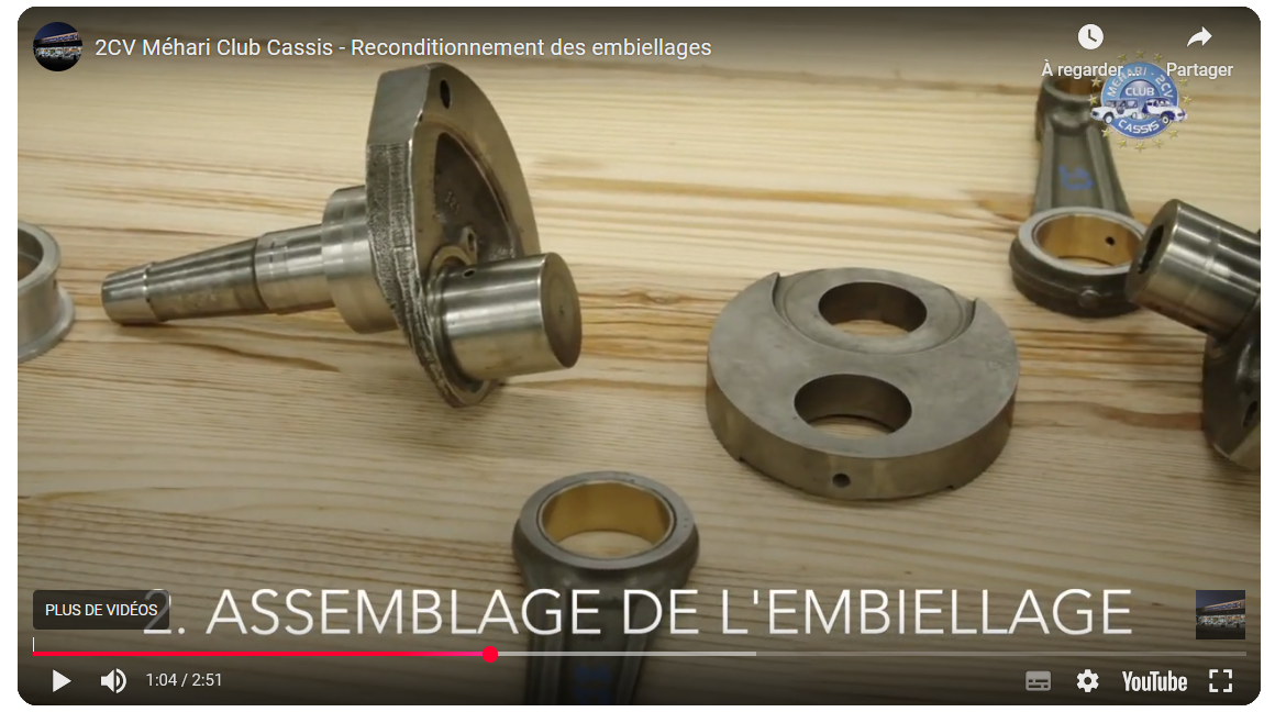

mais alors, si ce n'est pas désolidarisable, comment procèdent les vendeurs qui proposent des vilebrequins révisés ? - comment changent ils les coussinets des bielles ? ils ont des presses ? des appareils de métronomie ?
Messages : 11515
Re: moteur bloqué de 2cv azam 1967 - perte de puissance
Je suis du même avis que Charlystone,
les vilo révisé, ( bricolé) , son démonter part certain fournisseurs,qui on le matereil pour les démonter.
Mais apres quoi !! ,un vilo qui a pris des coup de bielle sur les tourillion , ou bloqué du a un mauvais graissage.
Il faut rectifier les tourillion du vilo ,changer les coussinets ,tout çà sans aucune cote réparation du constructeur.
il le font au pif, il monte des coussinet plus épait dune autre voiture, bref ,certain vilo révisé on des jeux or côte ,avant de les monter.
Bref, pour une 2cv qui roule pas beaucoup dans l'année ,le vilo révisé peut duré un peut plus ,mais une 2cv qui fait 15 milles
part an , ben le vilo révisé et plus fragile , je généralise pas ,certain vilo peuvent tenir ,mais faut pas oublier ,les vilo révisé c'est
plus pour prendre du fric ,que la fiabilité ,Mais bon c'est mon avis perso ,

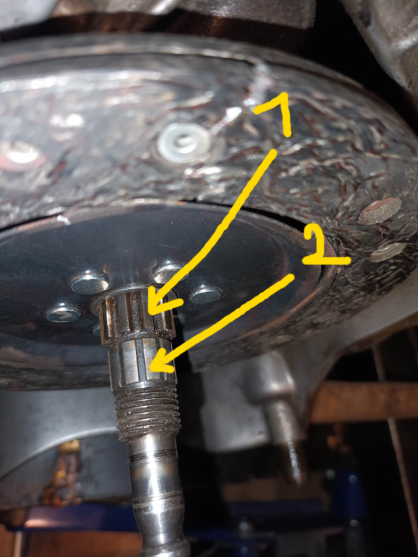

Je pense que c'est un mauvais positionnement du disque de friction sur l'arbre primaire de la BV qui est à l'origine de ce blocage.
Après démontage j'ai constaté que le disque de friction rentrait très difficilement dans les cannelures de l'arbre primaire - je peux imaginer que lorsque j'ai enquillé le moteur dans la BV le disque primaire ne s'est pas positionné dans les cannelures et n'a pas été jusqu'au bout de sa position - il est vrai que j'ai du faire un serrage en force.
Ma question est : le disque de friction lors d'un "embrayage" passe t il des cannelures ( flèche1) à la partie sans cannelures ( flèche 2) , poussé par la cale de butée
merci pour votre réponse
Patrick
Messages : 11515
bonjour , je pense que tu a mal monté ton disque ,d'apres ta photo?.
Si désacouplé tout tourne , c'est quil y a rien de grave,c'est simplement un mauvais montage.
je trouve bizare que si ton disque était déja sur le moteur ,force sur les cannelures de l'arbre? ,
1 essaie avant de le re monter de le faire rentrer sur larbre avec un tout petit peut de graisse ,et de vérifier
le nombre de cannelures sur le disque ,qui doit corespondre a l'arbre de sortie de boite.( mais bon sil était déja sur la voiture ,aucune raison
quil se monte plus?.)
2 je trouve bizare que si ton disque mal centrer tu a reussie a accoupler le moteur.
3 essaie de ,re monter ton disque et ton mecanisme bien centrer ,sur le volant,puis çà devrait rentrer sans forcer,
avec les 4 entretoises ,le disque bien centrer rien doit forcer.

Tu me dis que j'ai mal monté le disque sur la photo mais le disque de friction se monte bien dans se sens là ? ( montage sans la partie recouvrant le volant moteur c'est juste pour essai)
la partie plate vers le volant moteur et la partie avec les cannelures ( fleche 1 ) vers la BV ? je me trompe ?
Messages : 11515
Oui ,il et dans le bon sens, mais il se place entre le mecanisme et le volant moteur,
une photo du volant moteur et du mécanisme ,tout bien centrer. pour y voir plus clair ?

Oui changement de pieces il y a 3 ans lors de la restauration.
sachant que tôt ou tard je devrai démarrer la 2 cv à la poussette j'avais volontairement changé l embrayage centrifuge pour en mettre un ordinaire..
( volant moteur du coup different à été changé)
C'est peut être pour ça que j'ai un pas de vis qui ne me sert pas dans le bout de l'arbre primaire BV.

peut tu mettre une photo de ton mecanisme ,et volant moteur,
comme ta photo plus haut montre une butée graphite ,cette butée et spéciphique,elle ne peut se monter que sur un mecanisme
3 goigts avec glace de friction ,graphité.
si tu a un mecanisme diaphrame,il te faut une butée a bille,c'est peut etre pour çà que ta pédale et molle
autre chose aussi,tu a changer ton vilo ,a tu vérifier le roulement pilote, sil et pas grippé ,cassé,ou bouché,qui pourait
faire un point dur sur la rotation .

Pour le moment il faut que je rachete un disque de friction 10 cannelures car le mein est fendu ( sans doute à cause du serrage excessif au premier remontage du moteur) et un centreur.
voici une photo de mon moteur après remontage du nouveau vilebrequin et volant moteur/embrayage qui fonctionne bien depuis 3 ans ( date de la restauration) et par la même occasion photos de " Bidoche " MA 2 CV AZAM DE 67.
