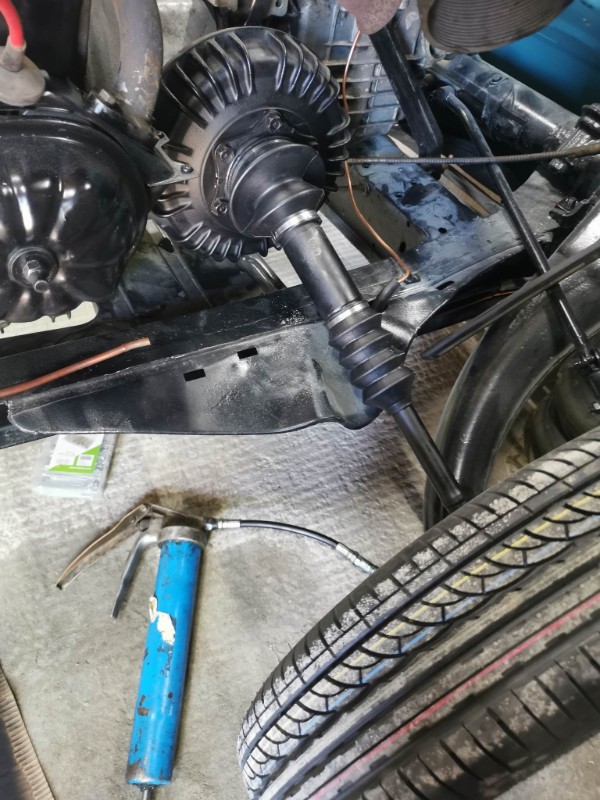

salut
alors un peu de nouvelles
frein avant , tableau de bord , intérieur, isolant , cardans , colonne de direction , pot sous boite remonté
et photos des pares chocs
et lettrage du nom de la 2cv fait

fixation définitive du pc avant
branchement du faisceau arrière au feux et jauge la jauge renov 2cv ne doit pas marché ou elle est coincé elle me dit que j'ai le plein alors que j'ai 7 litres dans le réservoir
montage des ailes avant et des tôles supérieur
et premier tour de roue sur la route
j'essais de mettre des vidéos mais jy arrive pas on peut pas être bon partout
