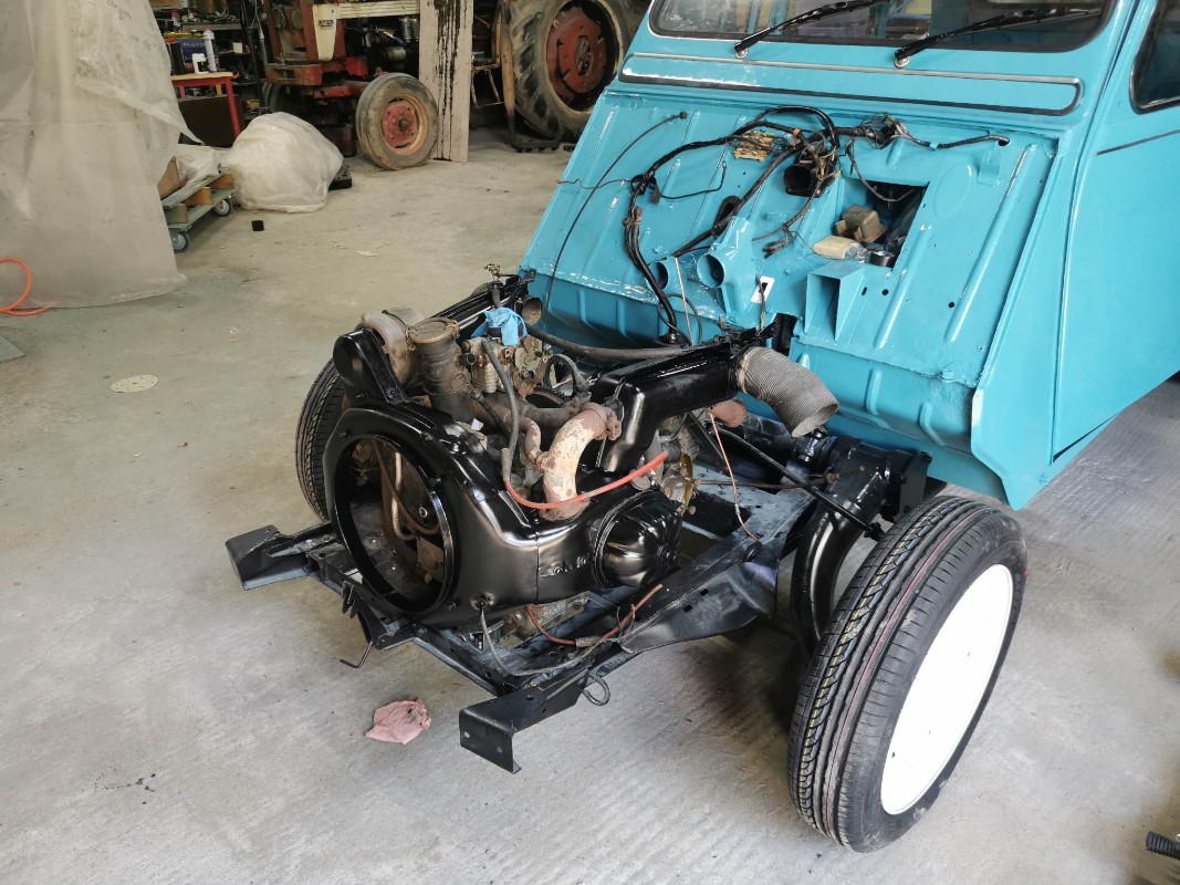

Re: restauration 2cv6
salut
cette après midi
nettoyage du moteur boite au karcher ( eau froide j'ai pas un eau chaude )
démontage des freins avant complet avec tuyaux et remontage des freins neuf complet
montage du silentbloc de boite et pose de la boite
montage des silentblocs moteur et pose du moteur
peinture des carters moteur
pose de la barre avant
collage des bandes noir des pares choc (j'ai pas la photo demain promis )
cette après midi

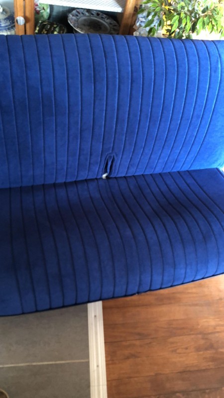

salut
quelle nouvelles
aujourd'hui
montage du pédalier et du maitre cylindre d e frein et montage des tuyaux manquant je ne sais pas si ca se monte comme çà j'attend les critiques
montage du câble embrayage
montage du réservoir j'attend les critique
montage définitif de la colonne de direction
et une vue de ce que va etre les garnitures intérieur velours bleu
quelle nouvelles
aujourd'hui
NONO23
- Messages : 16847
Sacré travail les banquettes !!!!
Bravo à dame Béatrice.
Bon, pour les tuyaux, ça me choque, mais c'est peut-être parce qu'ils sont tout neuf et qu'on les voit plus ....

Les banquettes en velour bleu
- nono23
- Deuchiste confirmé
- Messages : 419
- Enregistré le : 26 févr. 2023, 13:26
- Ma deuche : 2cv6
- Date de naissance : 12 janv. 1969
- Localisation : 23190
- nono23
- Messages : 419
- Ma deuche : 2cv6
oui c'est super beau
c'est une version ami 8 luxe un peu plus confortable mettre 2 fois de la mousse soit 4 cm d'épaisseur et ne pas oublié qu'il faut d'autre baguettes pour les sertir a l'arrière

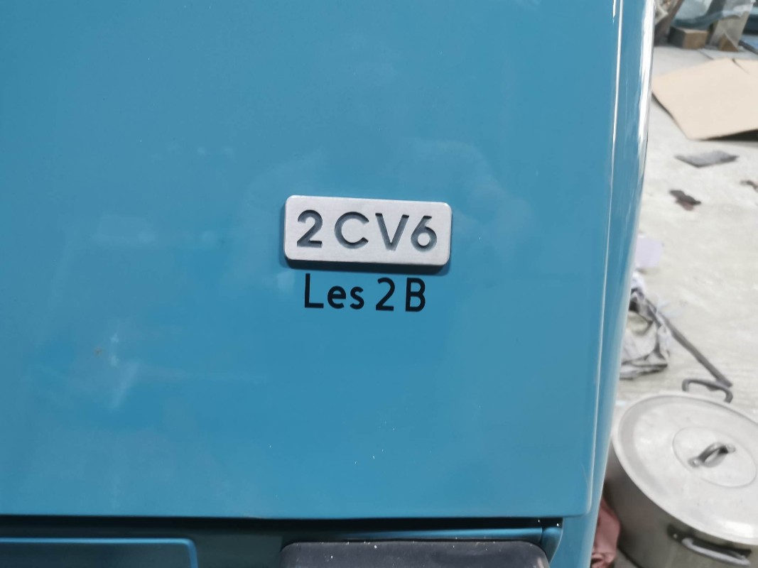

salut
cette après midi
montage des ailes arrières avec les baquettes alu
pose de la goulotte d'essence
montage des vis patinée et condensateur neuf
mis en vidange du moteur
peinture de la calandre en blanc
et pose des autocollants perso les 2 B c'est son nom
cette après midi
NONO23

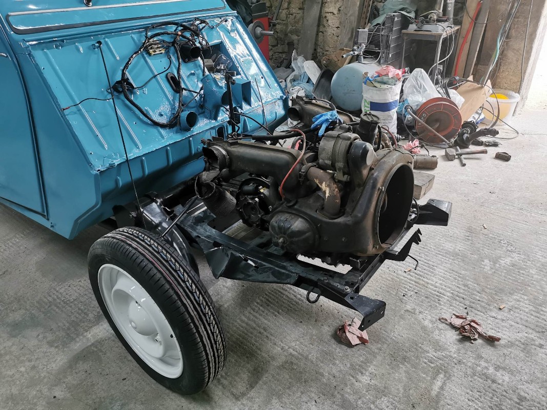

suite
cette après midi pose de l'échappement complet
branchement du compteur
pose du capot
vidange faite moteur boite et ca démarre pas le bordel bref
je vous en dit plus demain
pose du capot
NONO23
- Messages : 16847
Si tu ne mets pas d'essence, ni de batterie, ça ne risque pas de démarrer ...

branchement du faisceau arrière au feux et jauge la jauge renov 2cv ne doit pas marché ou elle est coincé elle me dit que j'ai le plein alors que j'ai 7 litres dans le réservoir
montage des ailes avant et des tôles supérieur
et premier tour de roue sur la route
j'essais de mettre des vidéos mais jy arrive pas on peut pas être bon partout
