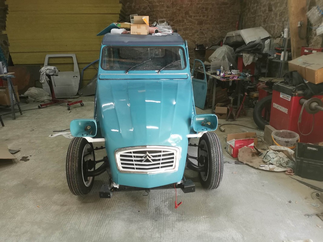

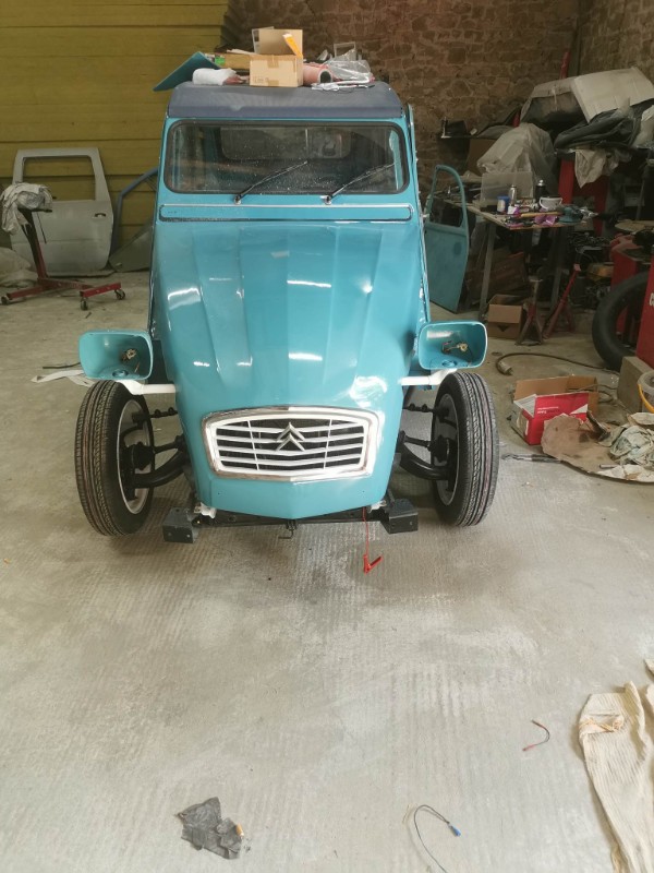

salut
alors un peu de nouvelles
frein avant , tableau de bord , intérieur, isolant , cardans , colonne de direction , pot sous boite remonté
et photos des pares chocs
et lettrage du nom de la 2cv fait

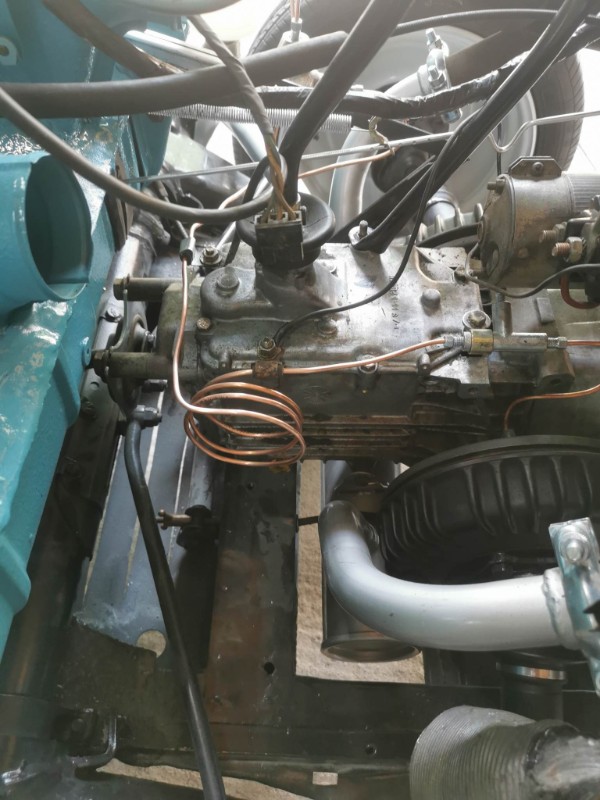

montage du pédalier et du maitre cylindre d e frein et montage des tuyaux manquant je ne sais pas si ca se monte comme çà j'attend les critiques :D
montage du câble embrayage
montage du réservoir j'attend les critique :D

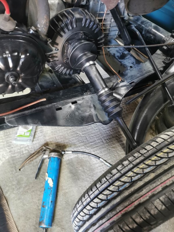

cette après midi
montage des ailes arrières avec les baquettes alu
pose de la goulotte d'essence
montage des vis patinée et condensateur neuf
mis en vidange du moteur
peinture de la calandre en blanc
et pose des autocollants perso les 2 B c'est son nom

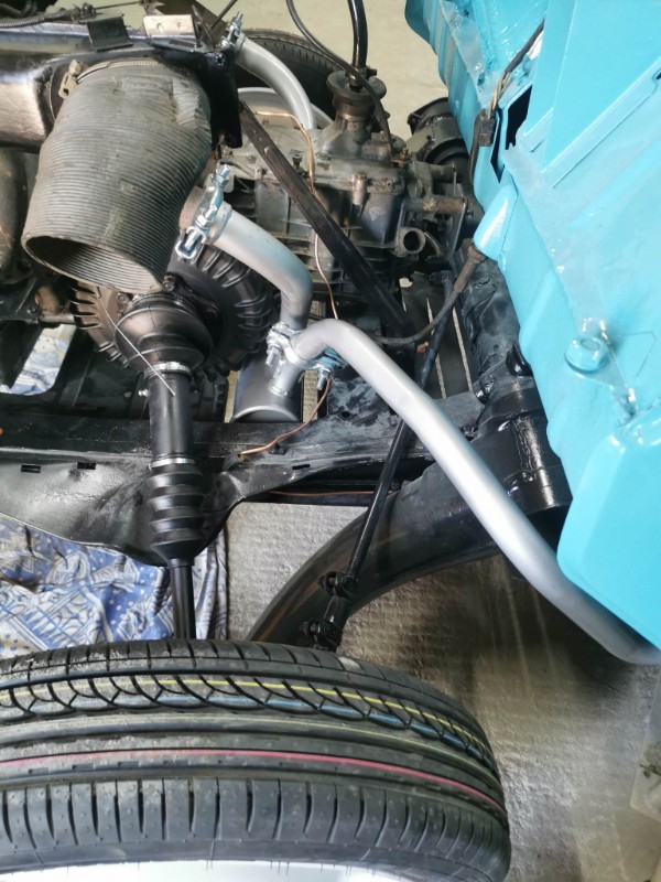

cette après midi pose de l'échappement complet
branchement du compteur
pose du capot
vidange faite moteur boite et ca démarre pas le bordel bref
je vous en dit plus demain
NONO23
Messages : 16847
Re: restauration 2cv6
Si tu ne mets pas d'essence, ni de batterie, ça ne risque pas de démarrer ... :siffle:

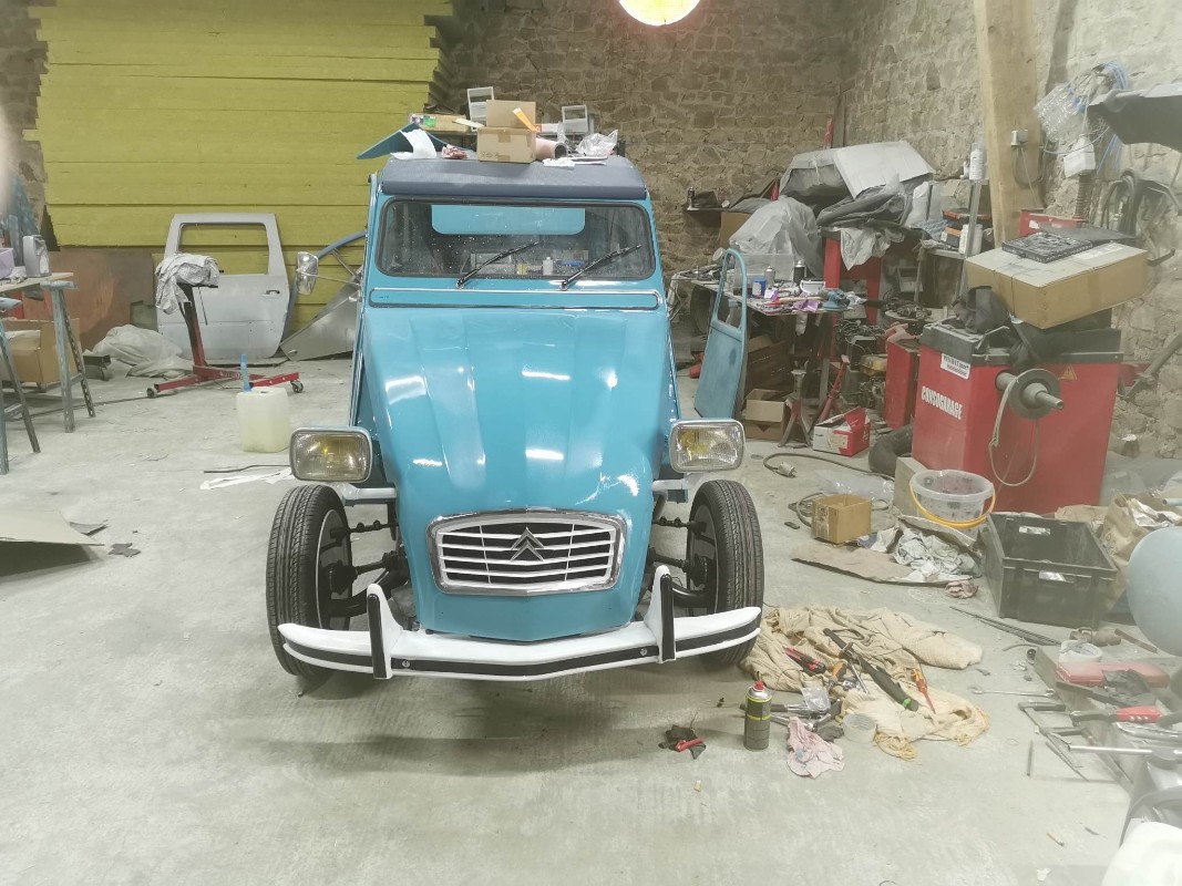

phare monté
NONO23

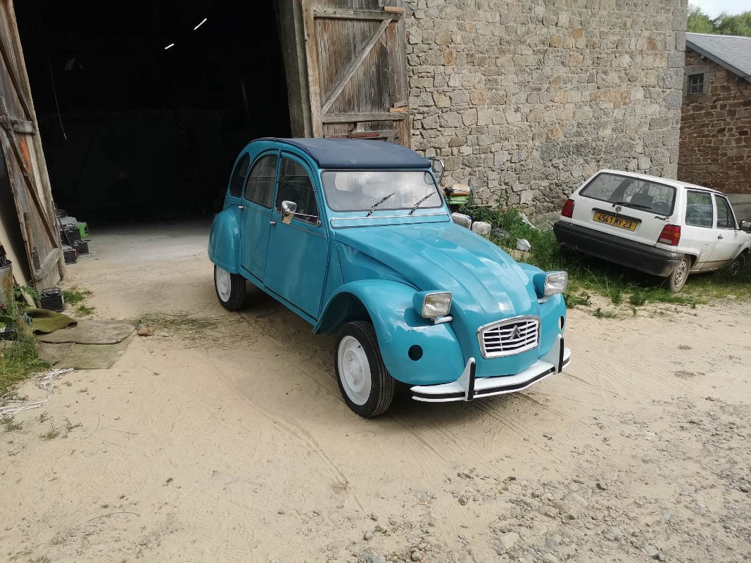

bonjour
purge des freins
fixation définitive de l'échappement
fixation définitive du pc avant
branchement du faisceau arrière au feux et jauge la jauge renov 2cv ne doit pas marché ou elle est coincé elle me dit que j'ai le plein alors que j'ai 7 litres dans le réservoir
montage des ailes avant et des tôles supérieur
et premier tour de roue sur la route
j'essais de mettre des vidéos mais jy arrive pas on peut pas être bon partout :D
