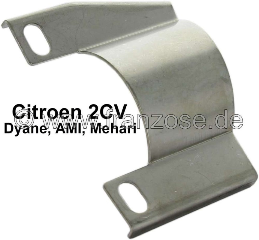

Bonjour, pour éviter que le tuyau brûle, il faut mettre une plaque, la mienne est en alu,qui se fixe sur le colier de l'echappement, comme la protection du câble de freins à main
CHARLYSTONE a écrit : 21 janv. 2022, 20:36 Bonjour, pour éviter que le tuyau brûle, il faut mettre une plaque, la mienne est en alu,qui se fixe sur le colier de l'echappement, comme la protection du câble de freins à main
Je n'ai jamais entendu parler de ces tôles de protection :???: , je n'en ai pas sur mon moteur AM2 ? Pourrais tu, à l'occasion faire une ou deux photos de chaque plaque de protection ?
En te remerciant par avance... :salut:

:salut: C'est normal que tu n'en a pas puisque c'est pour les boîtes de vitesse à disques avec l'emplacement du frein à main et des câbles de celui-ci sur le coté gauche .
la tôle en question :
RICMAN41 a écrit : 22 janv. 2022, 00:15
lucky40 a écrit : 21 janv. 2022, 21:00
Super merci Richard,
J'en apprends tout les jours...Cela semble facile à fabriquer si besoin.
Combien faut il enlever de longueur sur la sortie du collecteur d'air ? :salut:
