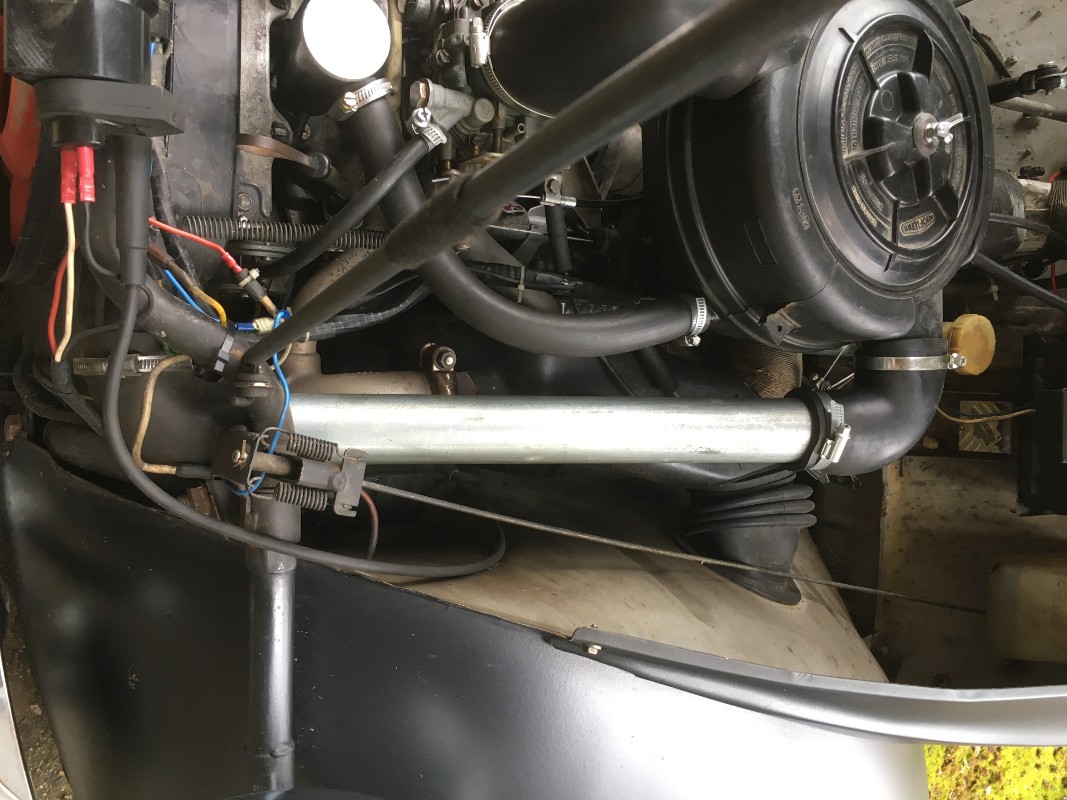

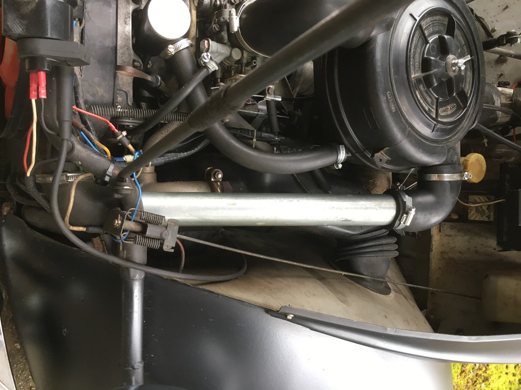

Déjà17 jours que je n'ai rien dit sur ma Bleuette...Bon je me suis surtout occupé de fabriquer la masse d'inertie...C'est après midi j'ai peint et remontée la traverse des phares et les phares, puis la bobine avec des attaches que j'avais en stock, malheureusement une s'est cassée au remontage...
Mais c'est pas ça qui me préoccupe. Ricman m'avait dit, au sujet du nouveau collecteur d'air qui a remplacé celui sans la soufflante qu'il me faudrait retailler l'embout qui reçoit le tube venant du filtre à air...
Mes questions sont donc :
De combien faut il raccourcir le tuyau sur le collecteur ?
Que mettre en tube sachant que ce dernier va passer juste au dessus de la tubulure d'échappement du cylindre gauche, ce qui à mon avis exclu des rallonges en plastique qui risqueraient de fondre sous la chaleur ...
La sortie soufflante du collecteur fait 50 mm, le tube de liaison avec le filtre à air lui fait 30 mm , alors que mettre pour relier tout ce petit monde ?
En fait Richard, si tu pouvais me faire une photo de l' installation sur ton AK, ça m'aiderait bien... :salut:

:salut: je ne suis pas chez moi aujourd’hui mais je te fais ça ce week-end.

Voici deux photos qui seront plus évocatrices du problème de connection :
En regardant de près, on voit bien que la sortie du collecteur d'air se trouve au même niveau que le collier de serrage de la tubulure d'échappement d'une part, et que d'autre part, il y a peu de place sous la barre des phares...
Vraiment je ne vois pas trop de solution...Ca va rester comme ça à mon avis...

lucky40 a écrit : 20 janv. 2022, 18:44 En fait Richard, si tu pouvais me faire une photo de l' installation sur ton AK, ça m'aiderait bien... :salut:
:salut: Voilà je te dis tout !!! ;)
Pour les 2 coudes j'ai pris des manchons de simple corps que j'ai raccourci , je les ai fouiné d'occasion au club ( prix dérisoire ) le tuyau c'est un pied de boîte aux lettres acheté chez Brico pipo diamètre ext 40 mm coupé à 46 cm pour la soufflante .
les photos : ( désolé pour vos petits cous fragiles ) :mdrordi:
