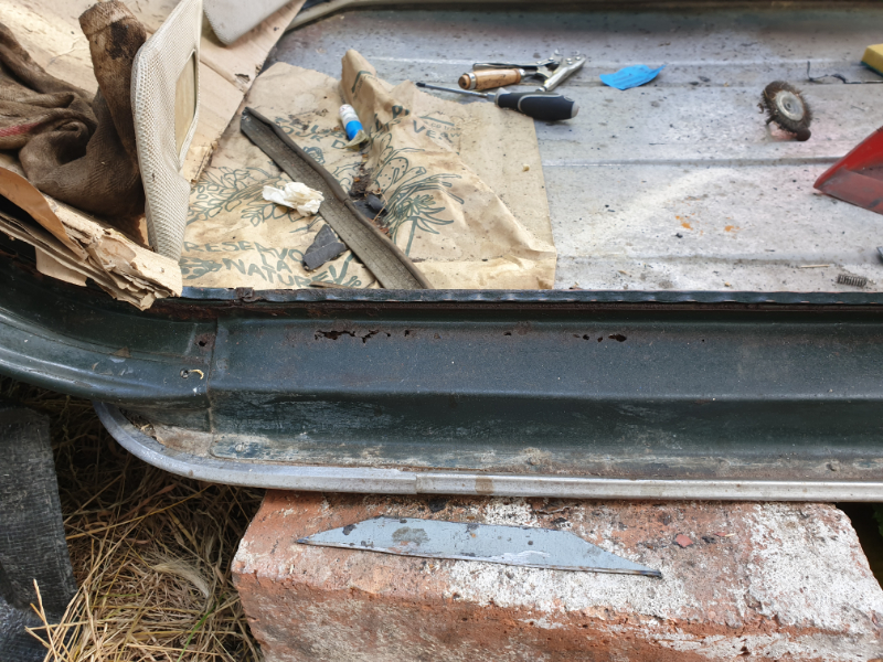

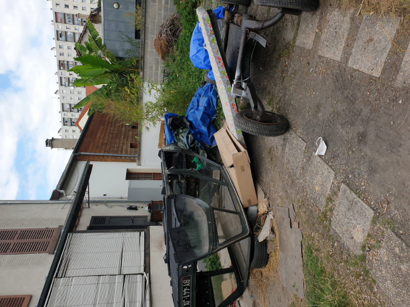

Encore de la rouille!! Le haut de l'encadré de porte est bien bouffé lui aussi, et des 2 côtés.
Je pense qu'il doit y avoir un problème d'étanchéité qui vient du toit..quequ'un connait ce problème ou il ny a que moi ?
Autre question, si je veux réparer cette partie, il faut que je coupe un grand rectangle et que j'en soude une autre a la place, ma question: il faudra souder bord à bord ?
Du coup je n'ai pas encore retourné la belle :lol:
À bientôt

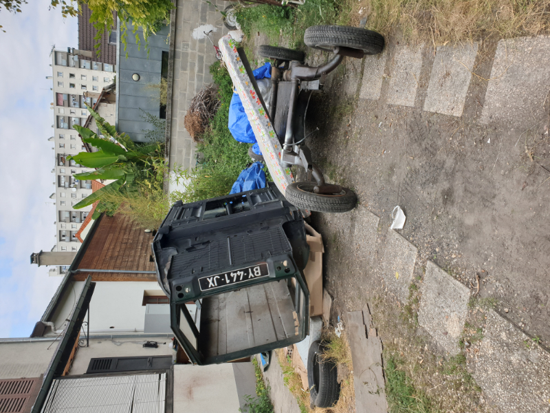

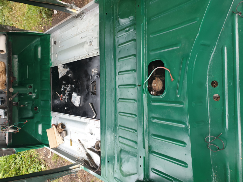

Bon, ben jai pas pu attendre, jai retourné la belle, non sans mal mais cest fait !
À bientôt pour la suite

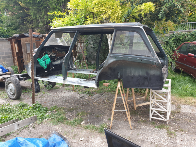

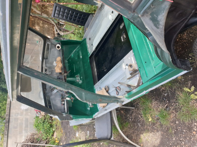

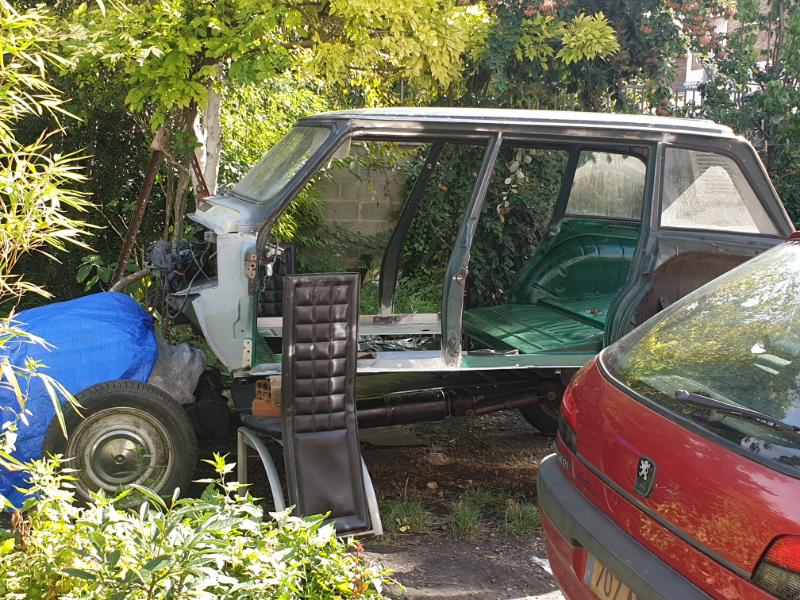

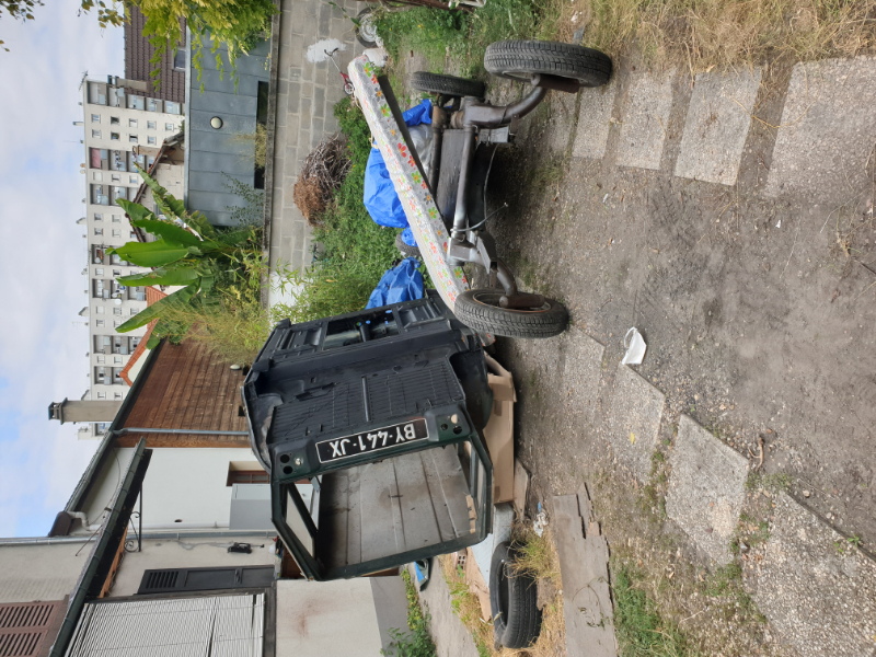

Hier c'était le grand jour : j'ai enfin pu redescendre la caisse et voir si tous les points de fixation étaient bien en place, et bien tout est ok!
Donc finie la carrosserie, maintenant place au remontage, pour la peinture ça sera plus tard ...
Messages : 11483
Re: Restauration de mon ami6 1969
:salut: :clap: dommage de pas profité que tout et déposer pour tout peindre. Mais bon chacun fait comme il veut .
en tout cas beau travail :pouce: :clap: :salut:

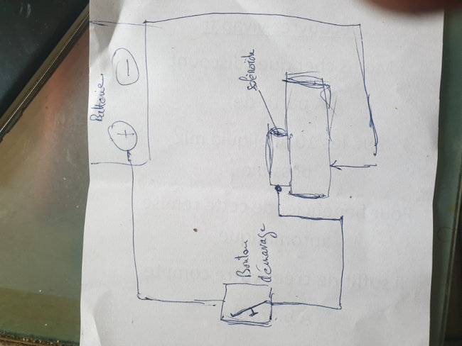

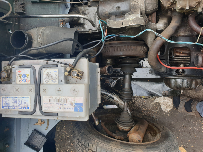

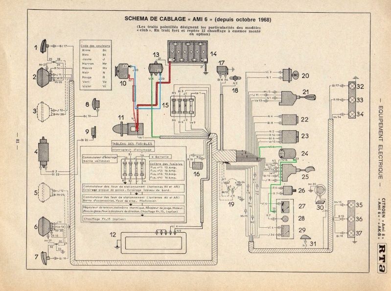

Hello, j'en suis a la partie électricité, ça se complique..
Au niveau du tableau de bord ça semble ok, reste a faire le branchement au niveau du bouton de demarreur et la je suis 1 peu perdu.
Quelqu'un aurait de la documentation sur l'ami6 de 1969 ?
Quels sont les 2 fils qui arrivent au bouton commande du démarreur ?
Âge : 58
Un fil vient du plus, avant ou après contact, sur une AMI 6 je ne me souviens plus !
L'autre fil va au solénoïde de démarrage sur le démarreur.

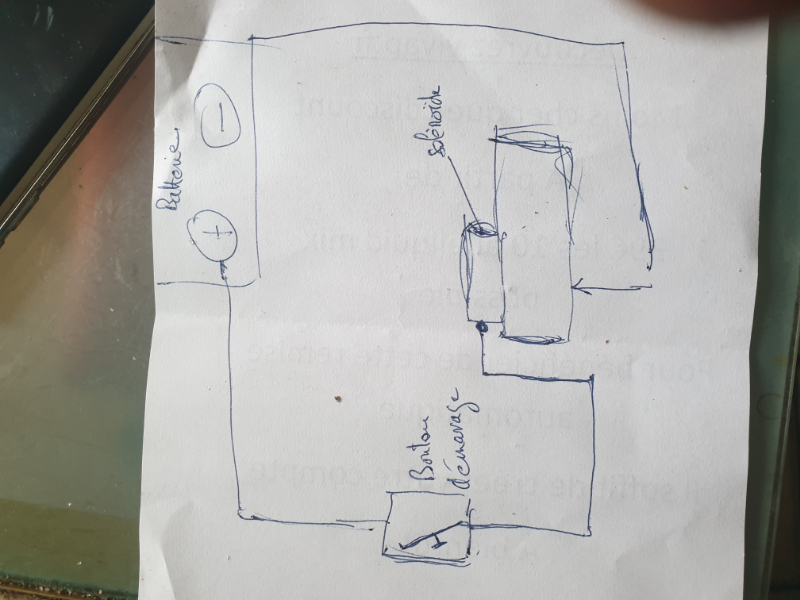

Ok bob, donc, dans 1 premier temps je peux faire ce montage ( en considérant que ça fonctionne avec le +)
Après il faudra que je trouve le + après contact.
Pour le (-) je ne sais pas bien comment on fait , on met 1 fil ou on considère que cest pas nécessaire ?

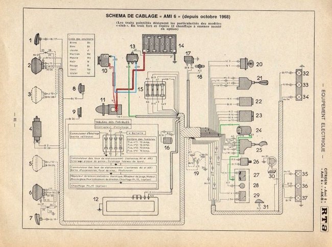

Message par Ami93100 »
Merci Fred, javais aussi trouvé ce doc, mais j'ai du mal à m'en servir, parcequ' on ne peut pas suivre le trajet d'1 fil, car il va la plupart du temps dans 1 nappe....
Ça doit pas être ça, le (+)batterie va direct au solenoid et le (-) va sur la boite..et rien ne se passe, et cest le montage d'origine sans rien toucher..j'ai dû mal comprendre
Fredjojo
Messages : 1317
Ma deuche : 2CV AZA1966 ENAC
Message par Fredjojo »
D origine tu a le gros + batterie gros cable directe sur le démarreur ( pour la puissance) et le plus de ton bouton alimente juste ponctuellement le solenoide qui deplace le lanceur vers le volant et qui connecte la puissance a l intérieur du démarreur
Fredjojo
Messages : 1317
La puissance de la batterie arrive cosse A et le bouton alimente la petite cosse du solenoide et lorsque le solenoide se deplace il connecte la cosse A a la cosse B a l interieur et le démarreur tourneImage
Âge : 58
Alors sur AMI 6 pas de fusible sur le plus qui va au bouton de commande du démarreur. C'est un plus avant ou après contact, ça n'a pas d'importance.
D'après le schéma ce serait un plus avant contact.
Le second fil du bouton va au solénoïde, comme j''ai dit plus haut, en vert sur la photo ci-dessus.
Il n'y a pas de masse sur le bouton de commande, la masse se fait par la carcasse du démarreur. Le branchement des fils sur ce bouton est indifférent puisque c''est juste un interrupteur.

Si ca a de l importance ! Ne pas pouvoir actionner le démarreur sans la clef c est forcement apres contact

Merci pour vos réponses, j'essaye demain ça commence à s'éclaircir dans ma tête
Ami93100
Messages : 69
Enregistré le : 06 mai 2019, 21:06
Ma deuche : Ami6 1969
Date de naissance : 10 sept. 1953
Localisation : Bobigny
Âge : 72
Quel joli bruit ce demarreur, merci encore pour votre aide
Âge : 58

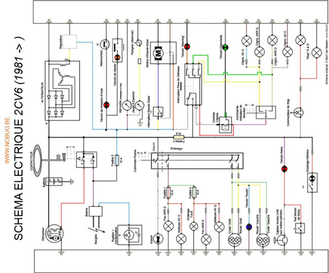

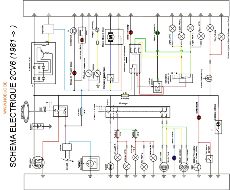

Fredjojo a écrit :Si ca a de l importance ! Ne pas pouvoir actionner le démarreur sans la clef c est forcement apres contact
Si tu regardes bien les différents schémas, la commande du solénoïde est prise avant contact.
Je n'ai pas celui de l'AMI 6 sous la main, mais sur mon AMI 6 c'est comme ça.
Ci-dessous deux schémas de 2 CV 6 (un recopié et un d'origine RTA) : la commande est avant contact. Tu ne t'en aperçois pas quand tu mets en route car les deux commandes, contact et démarreur, se font en même temps.
