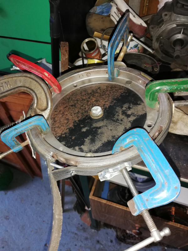

J'ai une AZAM 1966, avec un 425cc. On peut indifféremment monter une couronne de 17mm ou de 19mm, il y a largement assez de marge sur la cloche.
Le plus simple et le moins coûteux est de refaire la garniture. ça va assez vite. :gnark:
Comme on ne trouve pas de garniture au mètre en 3,5mm, j'ai pris 1m de 4mm, en 50mm de large, j'ai de quoi refaire pas mal d'embrayage. Je colle à la loctite bi composant (Epoxy), termine à la lime grosse les bord et l'épaisseur. :clap:
En pratique, j'ajuste les patins frotteurs à 19mm sur ma couronne de 17mm, soit 1mm de plus de chaque côté de la languette métal.
A l'utilisation, c'est nickel. On peut aussi faire les garnitures de frein de la même manière.
Et vu que je roule tous les jours avec, je vous garanti la longévité.
:enchante:

Je connais aussi plus que bien les embrayages centrifuges. Celui de la 2CV, c'est mécaniquement simplissime, le plus simple que j'aie jamais vu. Rien a voir avec celui de ma DAF 33 et ses masselottes et ressorts étagés.
Vu la vitesse de rotation du moteur, l'inertie de la cloche et l'inertie du tambour, je te confirme que l'équilibrage de la couronne est totalement inutile.
Refaire sa garniture est plus que simple, et cela ne pose aucun problème de limer un poil les garnitures et garder la géométrie, en tout cas, pour un ajusteur.
Si tu as un doute, j'ai quelques millier de km avec une garniture refaite maison... et un peu maltraitée par la conduite accompagnée des enfants :enerve:
Et puis payer une couronne "refaite" plus de 200€... probablement pas plus équilibrée et avec des garnitures trop épaisses :???:
:pot:

L'année dernière j'ai fait recoller les garnitures du volant d'embrayage centrifuge de l'AZAM mais ces garnitures étaient trop épaisses ( 4 mm) je les avais limées un peu mais le centrifuge ne fonctionnait pas. J'avais enlevé cette garniture pour en refaire faire une autre avec des garnitures de 3 mm cette fois, mais si ça va mieux, c'est pas encore ça, le plateau tourne librement dans le volant, mais entraîne toujours, je pense que 3 mm c'est encore un peu trop, au bout des garnitures, côté friction il doit falloir 2mm voire 2.5 mm et à l'opposé, côté fixation des masselottes, 3 mm ça doit aller.
Alors voilà, je me suis fabriqué un volant fictif sur lequel j'ai monté la couronne, le tout fixé à l'étau, puis avec le Dremel et la pièce qui va bien, j'ai effectué des passes régulières sur les garnitures pour avoir les cotes évoquées ci dessus, à quelques dixièmes près , bien sûr...
Le tout en image :
La couronne sur son support :
La couronne terminée après microbillage :
et l'outil adéquat :
Voilà, si vous voulez vous lancer aussi , mon système est basique et peu être amélioré bien sûr...
Je testerai cette couronne sur le moteur de rechange ou sur le moteur de l'AZAM si je dois de nouveau le démonter à cause de mon problème d'avance ... :salut:

et juste pour être complet dans ma démarche , j'ai placé la couronne sous assistance pressatoire :lol: :mdr: dans le but de récupérer les dixièmes de millimètres d'écartement sur certaines garnitures qu'on aperçoit sur la photo ci dessus.
Ça va rester ainsi quelques mois , les pattes finiront par se repositionner un peu contre la circonférence de la couronne...
Rassurez vous, les étaux pressent une vieille courroie de machine à laver ajustée sur les garnitures...
