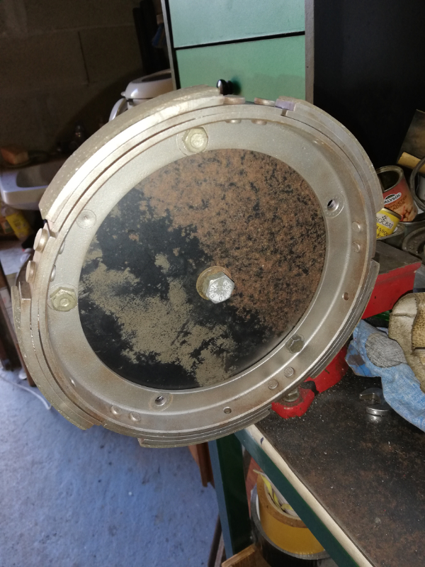

Bonsoir à Tous,
Qui pourrait m'éclairer sur le choix d'une couronne d'embrayage centrifuge ? Je suis débutant dans le domaine de la 2CV. Je viens de démonter toute la mécanique et prépare ma commande de pièces neuves. Concernant cette couronne, je vois dans les catalogues des mesures toutes différentes sans autres précisions, du 17 mm, du 21 mm et du 26 mm. Je suppose qu'il s'agit de la largeur des 5 garnitures qui sont fixées à la couronne. Je mesure les garnitures de ma couronne, et moi j'ai du 19 mm en largeur de garniture ! Pourriez-vous éventuellement me dire où je peux trouver une couronne de cette dimension ? Je ne savais pas que toutes ces dimensions pouvaient exister.
Merci d'avance de votre éclairage sur le sujet.

Alors je pense avoir fait correctement la mesure de ma couronne d'embrayage. D'abord une précision, n'étant pas mécanicien, une précision m'est nécéssaire, car aucun document ni commentaire ne dit si les les 19, 21 ou 26 mm correspondent à la LARGEUR des garnitures ou du disque complet d'embrayage. Personnellement je prends la largeur des garnitures seules fixées au disque. Est-ce la bonne cote ???
Sur mon AZAM de 1965, ces 5 garnitures sont bien de 19 mm de large (mesure prise au pied à coulisse). Si j'en crois ce que vous écrivez plus haut, mon embrayage a forcément été changé. Je pense que je peux rester sur une nouvelle couronne en 19 mm, qu'en dites vous ?
Merci beaucoup, je serais heureux si vous pouviez m'éclairer sur le sujet.
Bien cordialement.

Messagepar bob41 » 28 janv. 2019, 10:00
Oui, tu prends bien la mesure, celle de la largeur de la garniture.
Si ça fonctionne bien avec cette couronne de 19, hormis l'usure, remplace-la par le même modèle.

Si tu a une couronne de 19mn , tu doit avoir un tambour de 20/21mn de profondeur !! tu peut le confirmer stp :salut:

Oui effectivement, je viens de prendre la cote de profondeur, elle est de presque 21mm. La trace de frottement des garnitures n'occupe pas totalement la profondeur de la cloche, il reste au fond de celle-ci presque 2 mm. Je vais donc racheter la même que celle qui y était en 19mm. J'en conclue qu'à l'origine, la largeur des garnitures évolue en fonction de la puissance et de la cylindrée du moteur, ce qui semble logique. J'ai appris quelque chose !

Tu a le bon tambour qui va bien avec ta couronne de 19mn ,çà du être changer ,mais du moment que le tambour correspond a la couronne c'est bon ,tout les tambours centrifuge et couronne se fixe de la même manière ,oui il te faut remonter la meme 19mn.
Mais les différente largeur de couronne ,bien sur c'est en combinaison avec la cylindrée,plus le couple moteur et puissant ,plus l’effort au démarrage,
sur la couronne et grand,pour avoir une bonne surface adhérence,mais une fois que ton regime moteur dépasse les 1000 tours ,ta couronne reste bloqué contre le tambour et ton embrayage centrifuge devient un embrayage normal. :salut:

L'année dernière j'ai fait recoller les garnitures du volant d'embrayage centrifuge de l'AZAM mais ces garnitures étaient trop épaisses ( 4 mm) je les avais limées un peu mais le centrifuge ne fonctionnait pas. J'avais enlevé cette garniture pour en refaire faire une autre avec des garnitures de 3 mm cette fois, mais si ça va mieux, c'est pas encore ça, le plateau tourne librement dans le volant, mais entraîne toujours, je pense que 3 mm c'est encore un peu trop, au bout des garnitures, côté friction il doit falloir 2mm voire 2.5 mm et à l'opposé, côté fixation des masselottes, 3 mm ça doit aller.
Alors voilà, je me suis fabriqué un volant fictif sur lequel j'ai monté la couronne, le tout fixé à l'étau, puis avec le Dremel et la pièce qui va bien, j'ai effectué des passes régulières sur les garnitures pour avoir les cotes évoquées ci dessus, à quelques dixièmes près , bien sûr...
Le tout en image :
La couronne sur son support :
La couronne terminée après microbillage :
et l'outil adéquat :
Voilà, si vous voulez vous lancer aussi , mon système est basique et peu être amélioré bien sûr...
Je testerai cette couronne sur le moteur de rechange ou sur le moteur de l'AZAM si je dois de nouveau le démonter à cause de mon problème d'avance ... :salut:
Avatar de l’utilisateur

Messagepar lucky40 » 19 févr. 2019, 13:55
et juste pour être complet dans ma démarche , j'ai placé la couronne sous assistance pressatoire :lol: :mdr: dans le but de récupérer les dixièmes de millimètres d'écartement sur certaines garnitures qu'on aperçoit sur la photo ci dessus.
Ça va rester ainsi quelques mois , les pattes finiront par se repositionner un peu contre la circonférence de la couronne...
Rassurez vous, les étaux pressent une vieille courroie de machine à laver ajustée sur les garnitures...
