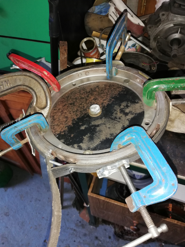

J'ai une AZAM 1966, avec un 425cc. On peut indifféremment monter une couronne de 17mm ou de 19mm, il y a largement assez de marge sur la cloche.
Le plus simple et le moins coûteux est de refaire la garniture. ça va assez vite. :gnark:
Comme on ne trouve pas de garniture au mètre en 3,5mm, j'ai pris 1m de 4mm, en 50mm de large, j'ai de quoi refaire pas mal d'embrayage. Je colle à la loctite bi composant (Epoxy), termine à la lime grosse les bord et l'épaisseur. :clap:
En pratique, j'ajuste les patins frotteurs à 19mm sur ma couronne de 17mm, soit 1mm de plus de chaque côté de la languette métal.
A l'utilisation, c'est nickel. On peut aussi faire les garnitures de frein de la même manière.
Et vu que je roule tous les jours avec, je vous garanti la longévité.

azam76 a écrit :J'ai une AZAM 1966, avec un 425cc. On peut indifféremment monter une couronne de 17mm ou de 19mm, il y a largement assez de marge sur la cloche.
:enchante:
Je donne mon avis parce que je connais part cœur c'est embrayage centrifuge .
A l'origine c'est couronnes et tambours ,ne se bidouille pas. Pourquoi !,cette couronne a un principe de fonctionnement très pointu
1 la couronne et équilibré avec son volant moteur et les garnitures de friction son équilibré avec les lamelles de la couronne,
seul les fabricants on se type d"appareil et le savoir faire ,. Mais il son malins vue que d'origine pour un bon fonctionnement les garnitures doivent avoir
entre 3.et 3.5mn, et les garnitures qu'il vende font 4mn , il préconise de limer les patins , mais eux le font pas ! , ils save qu'il y a un risque de déséquilibre.
On ne peut pas monté une couronne de 19mn pour remplacer une 17mn :non: ,le tambour pour une couronne de 17mn fait 18/19mn ,
donc une 19mn va forcer,et le centrifuge fonctionnera pas .
Maintenant on peut faire le contraire ,monter une 17mn dans un tambour de 20/21 mn , mais je vois pas l’intérêt de réduire la surface de friction
ca réduit la longévité de la couronne !!. bref.
La grosse erreur que tout le monde ,( enfin beaucoup font ) , c'est de limé les garnitures meme avec un bon coup de lime ,c'est jamais parfait
a la rigueur , vaut mieux limé l’intérieur de la garniture avant collage , pour pas toucher la surface ,ou pas toucher du tout a la couronne , et rectifier le tambour
mais la aussi le tambour d'origine ne se rectifie pas.
Mais j'ai eu se problème les couronnes de fabrication son toute trop épaisse , il dise faut limé :non: ,je n'ai pas voulue toucher a la couronne,
jais fait rectifier mon tambour ,pour que çà fonctionne , mais cà reste de la bidouille. sinon on et emmerder.
voila c'est mon avis . il y a des différente largeur de couronne c'est en fonction du couple moteur ,et les tambour son toujours 2mn en gros ! plus large que la couronne. :salut:
azam76
Messages : 248
Inscription : 27 août 2018, 17:19
Ma deuche : 2CV AZAM 1966
Date de naissance : 08 septembre 1968
Localisation : LE HAVRE
Re: Couronne d'embrayage sur 2CV AZAM de 1965
Messagepar azam76 » 31 janv. 2019, 15:12
Bonjour Renato13,
C'est bien les avis différents, j'aime. :tchin:
Je connais aussi plus que bien les embrayages centrifuges. Celui de la 2CV, c'est mécaniquement simplissime, le plus simple que j'aie jamais vu. Rien a voir avec celui de ma DAF 33 et ses masselottes et ressorts étagés.
Vu la vitesse de rotation du moteur, l'inertie de la cloche et l'inertie du tambour, je te confirme que l'équilibrage de la couronne est totalement inutile.
Refaire sa garniture est plus que simple, et cela ne pose aucun problème de limer un poil les garnitures et garder la géométrie, en tout cas, pour un ajusteur.
Si tu as un doute, j'ai quelques millier de km avec une garniture refaite maison... et un peu maltraitée par la conduite accompagnée des enfants :enerve:
Et puis payer une couronne "refaite" plus de 200€... probablement pas plus équilibrée et avec des garnitures trop épaisses :???:

et juste pour être complet dans ma démarche , j'ai placé la couronne sous assistance pressatoire :lol: :mdr: dans le but de récupérer les dixièmes de millimètres d'écartement sur certaines garnitures qu'on aperçoit sur la photo ci dessus.
Ça va rester ainsi quelques mois , les pattes finiront par se repositionner un peu contre la circonférence de la couronne...
Rassurez vous, les étaux pressent une vieille courroie de machine à laver ajustée sur les garnitures...
