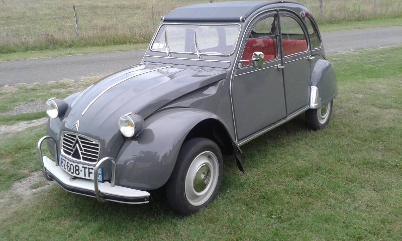

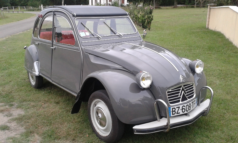

Super boulot ! Bravo ! Vraiment un boulot de dingue ! Comme la mienne ! Et j'ai eu les mêmes soucis que toi au niveau de ces foutus joints de portières vendus trop longs qu'il m'a fallu redécouper perdant ainsi l'intérêt d'avoir un joint qui fait tout le tour de la portière sans interruption : ça tient mieux. On verra la tenue dans le temps.
Je te mets deux photos de mon Azam de 1966 couleur gris Etna : la calandre n'est pas la bonne mais elle était sur la voiture quand je l'ai achetée , je la trouve bien plus belle que celle à trois barres que j'ai aussi d'ailleurs

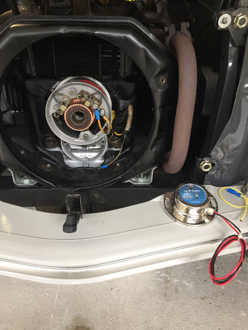

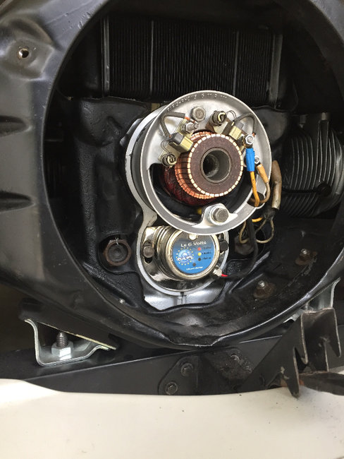

2 missions aujourd’hui:
1- mission allumage.
Après avoir testé deux condensateurs neuf, ça a toujours tendance à pétouiller... peut être que les masselottes ne sont plus si fraîches que ça non plus... du coup j ai succombé au modernisme et installé un allumage électronique. En gardant un allumage classique dans le coffre.
Je n ai pas roulé avec mais il est clair que ça tourne mieux... le modernisme a du bon! A voir à l usage.

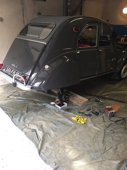

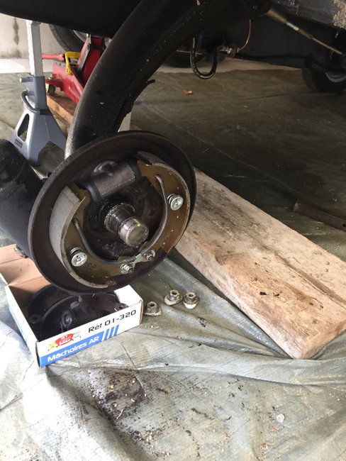

2-mission freins Arrières
Une roue était freinée légèrement en permanence... le ressort de rappel des mâchoires était cassé... l’interieur des tambours bourrés de graisse, et en démontant, les roulements ont dégagé... bref à refaire.
J ai remonté des cylindres de roues, mâchoires et ressorts de freins neufs, mais je dois commander les roulements, bouchons et joints pour refaire les tambours.

Hello,
J’ai remonté les tambours avec des roulements , joints, et autres accessoires neufs.
Remplace la pompe à essence fuyante, et... mise à feu!!!

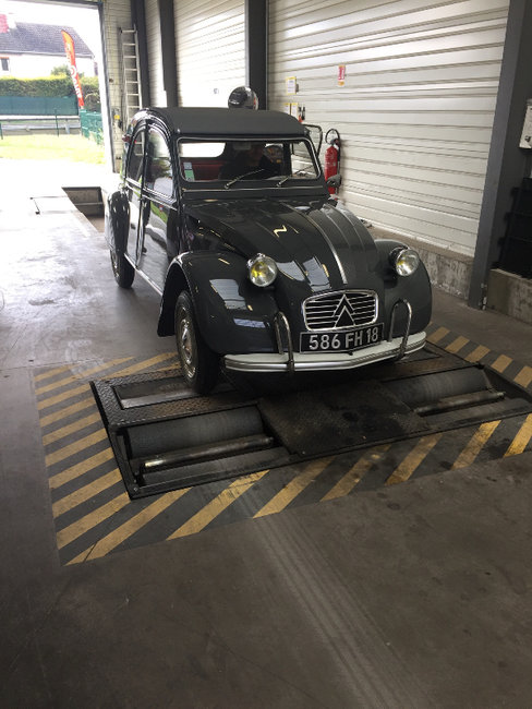

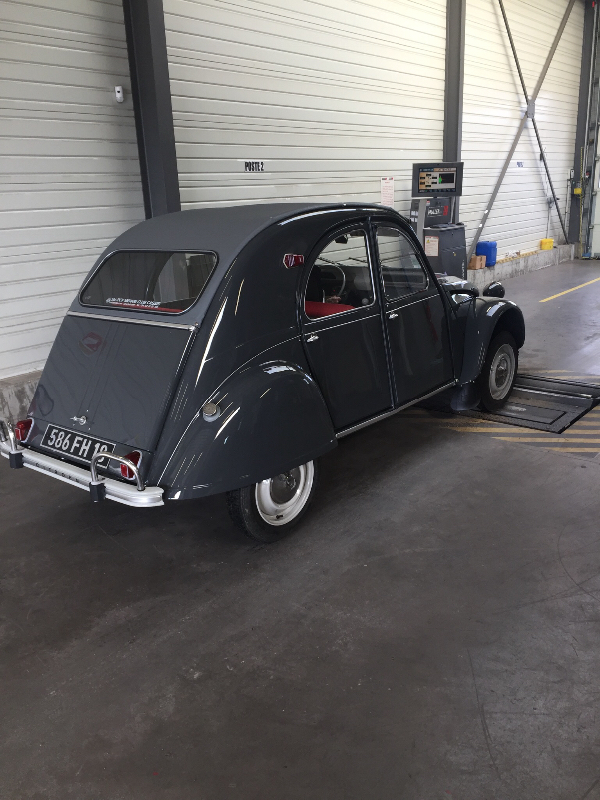

Et voila, une belle étape de franchie ce matin avec succès!
Encore quelques petits trucs à faire dessus, mais malgré tout un sans fautes au ct.

Comme je n ai jamais passe de CT , il verifie le desequilibre du freinage ? T avais combien ??
Messages : 16843
Re: Restauration 2cv AZAM 1965
:o Je confirme, elle est vraiment très belle ....
Chouette boulot que tu as fait là ! :clap:
J-G
Messages : 309
Ma deuche : 2cv AZAM 1965
Localisation : Etampes
Message par J-G »
Fredjojo a écrit :Comme je n ai jamais passe de CT , il verifie le desequilibre du freinage ? T avais combien ??
Oui c est vérifié. 18% AV et 15% AR.
