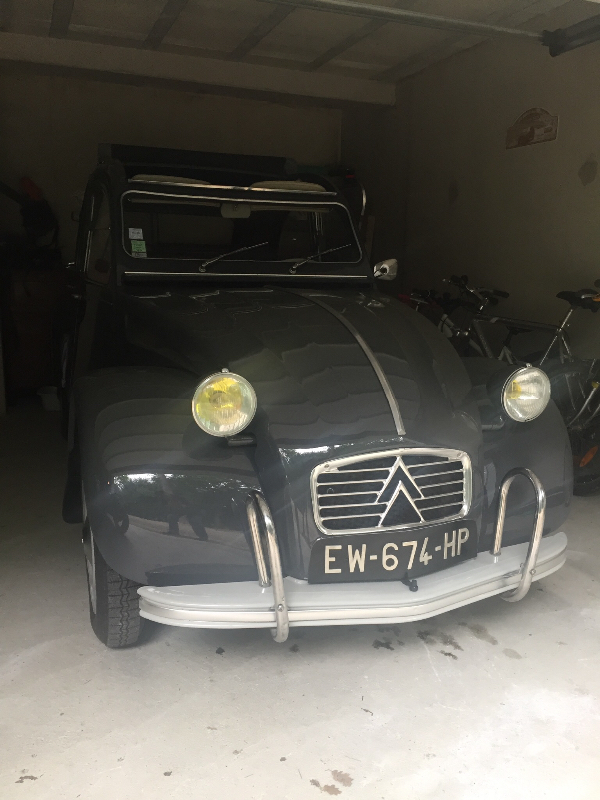

Super boulot ! Bravo ! Vraiment un boulot de dingue ! Comme la mienne ! Et j'ai eu les mêmes soucis que toi au niveau de ces foutus joints de portières vendus trop longs qu'il m'a fallu redécouper perdant ainsi l'intérêt d'avoir un joint qui fait tout le tour de la portière sans interruption : ça tient mieux. On verra la tenue dans le temps.
Je te mets deux photos de mon Azam de 1966 couleur gris Etna : la calandre n'est pas la bonne mais elle était sur la voiture quand je l'ai achetée , je la trouve bien plus belle que celle à trois barres que j'ai aussi d'ailleurs J'ai aussi le même problème concernant le centrifuge qui ne fonctionne pas en 1ère suite à des masselottes de la couronne trop épaisses qui faisaient 4 mm d'épaisseur et que j'ai limées pour arriver à 3 mm mais c'est encore trop.;; total moteur à redémonter pour rectifier tout ça !

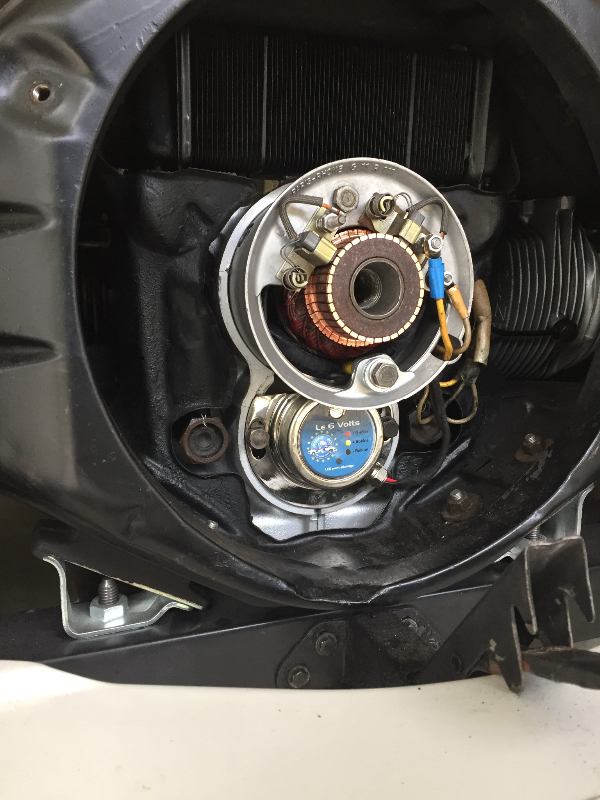

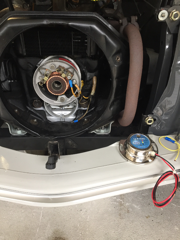

1- mission allumage.
Après avoir testé deux condensateurs neuf, ça a toujours tendance à pétouiller... peut être que les masselottes ne sont plus si fraîches que ça non plus... du coup j ai succombé au modernisme et installé un allumage électronique. En gardant un allumage classique dans le coffre. Je n ai pas roulé avec mais il est clair que ça tourne mieux... le modernisme a du bon! A voir à l usage.

Grrr je me dit que l allumage électronique neuf est déjà mort....
en débranchant les fils de bougies j identifié rapidement que le cylindre gauche ne donne pas. Je branche une bougie sur le fil et constate qu il y a pourtant de l allumage (our le boitier est bon). Par acquis de conscience je change la bougie (elles sont pourtant neuves) et la tout rentre dans l ordre!
M’enfin!!! Pourquoi cette bougie est déjà morte!!!

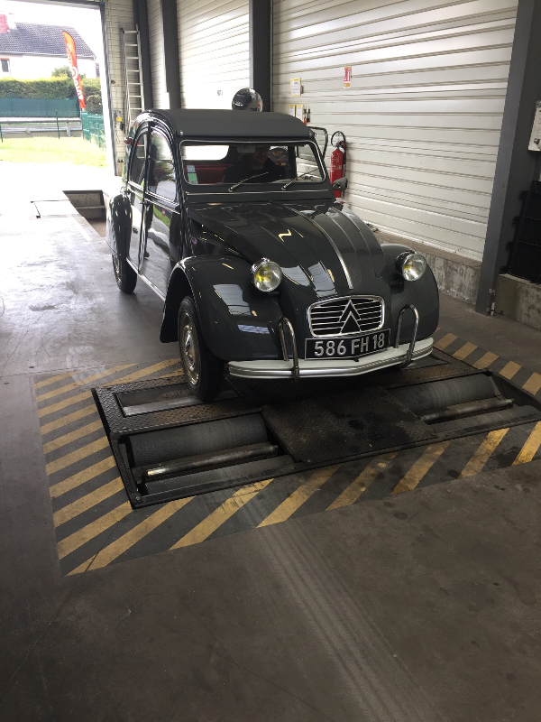

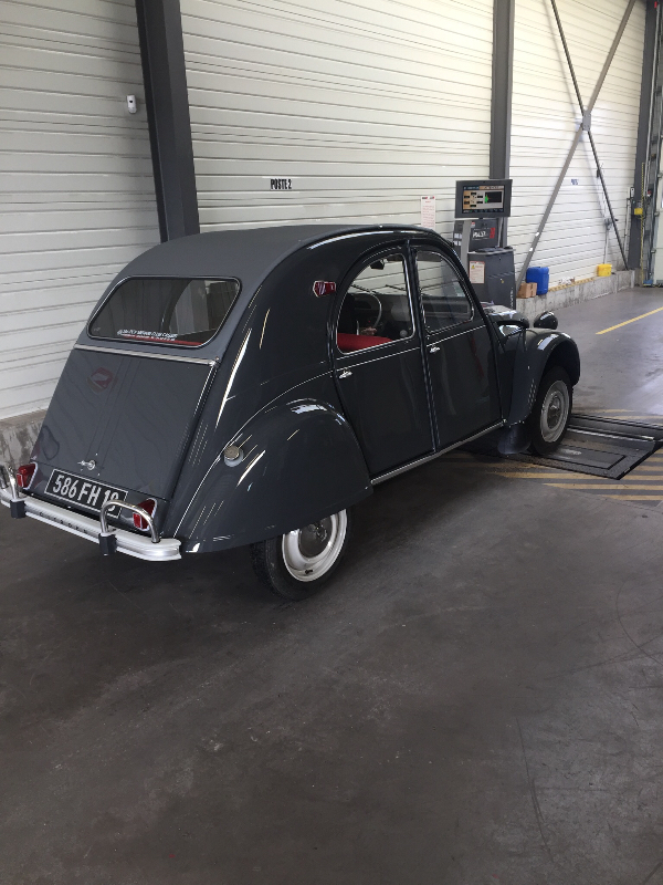

Et voila, une belle étape de franchie ce matin avec succès!
Encore quelques petits trucs à faire dessus, mais malgré tout un sans fautes au ct.

Comme je n ai jamais passe de CT , il verifie le desequilibre du freinage ? T avais combien ??

Oui c est vérifié. 18% AV et 15% AR.Fredjojo a écrit :Comme je n ai jamais passe de CT , il verifie le desequilibre du freinage ? T avais combien ??
D ailleurs même la polution était pas trop mal mais n apparaît pas au CT ( non demandé avant 70).

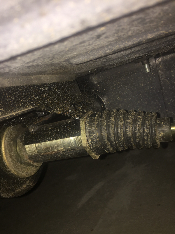

Re: Restauration 2cv AZAM 1965
Ce week end j ai réglé les hauteurs de caisse. Un bon -2cm des deux côtés a l avant et +0,5cm à l arrière. Mine de rien ça change le comportement. Ça a supprimé toutes les vibrations. Les cardans doivent mieux travailler.

Fred, ci joint une photo de la soudure d’une des rallonges de châssis.
Et une de sa nouvelle identité avec de jolies plaques maillefot à défaut d’avoir pu trouver de quoi les faire à l’encre comme à l origine.

Ma 2cv AZAM 1965:
- Fredjojo
- Messages : 1317
Merci JG pour ta photo, je ne sais comment ils ont fait pour les souder sans démonter les pots et apparemment pas de trace sur le cote du châssis.
