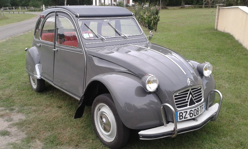

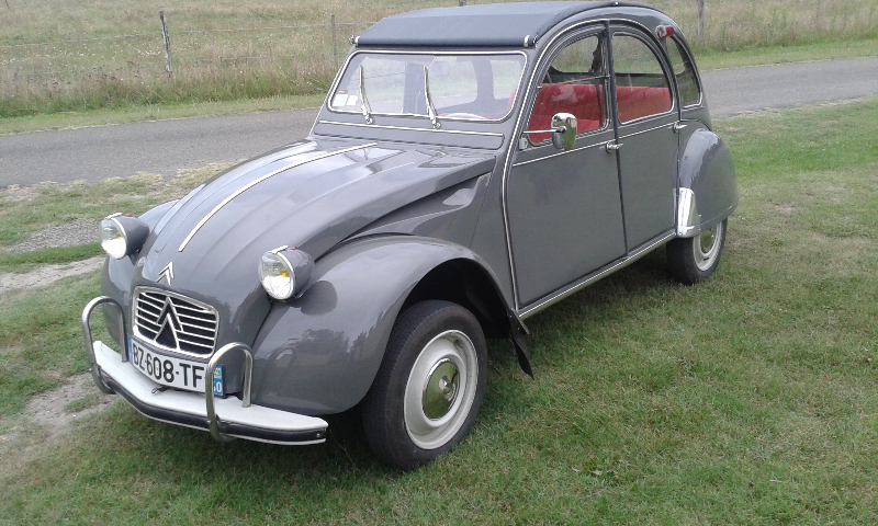

Super boulot ! Bravo ! Vraiment un boulot de dingue ! Comme la mienne ! Et j'ai eu les mêmes soucis que toi au niveau de ces foutus joints de portières vendus trop longs qu'il m'a fallu redécouper perdant ainsi l'intérêt d'avoir un joint qui fait tout le tour de la portière sans interruption : ça tient mieux. On verra la tenue dans le temps.
Je te mets deux photos de mon Azam de 1966 couleur gris Etna : la calandre n'est pas la bonne mais elle était sur la voiture quand je l'ai achetée , je la trouve bien plus belle que celle à trois barres que j'ai aussi d'ailleurs J'ai aussi le même problème concernant le centrifuge qui ne fonctionne pas en 1ère suite à des masselottes de la couronne trop épaisses qui faisaient 4 mm d'épaisseur et que j'ai limées pour arriver à 3 mm mais c'est encore trop.;; total moteur à redémonter pour rectifier tout ça !
Pour la CG, passe par le notaire et rends toi à la pref pour voir un conseiller . Je confirme, passer par internet pour le changement de CG c'est une galère sans nom ! surtout si le système ne reconnaît pas l'ancienne immatriculation comme cela m'est arrivé avec un véhicule de 1969 !
Encore bravo pour ta superbe restauration, l'AZAM est la plus belle !

Pas grand chose de nouveaux si ce n est que la deuch a maintenant son immatriculation définitive et malheureusement perdu son immat d origine...
Le rodage avance. Un petit claquement perceptible sur le cylindre droit. Je pense devoir faire un Check des culbuteurs.
JG

Re: Restauration 2cv AZAM 1965
Elle me rappelle la mienne : Gris Etna AC 118 et capote grise avec sièges bayadère rouge ...J'ai juste fait une entorse avec la calandre qui devrait être avec les trois barrettes horizontales , mais celle là est bien plus jolie ! Et moi aussi j'ai malheureusement perdu l'immatriculation d'origine 502 FE 40 ...Quelle tristesse cette Administration à la Française !

Et oui Lucky40.
En plus de la couleur, nos deux autos ont quelques différences liées à leur millesime respectif.
Baguettes de pare choc vs jonc plastique
Baguette de capot et chevron (et normalement calendrier) vs baguette longue
Vitre de custode AR
Normalement à l intérieur le plafonnier est carré vs rond
Mais elles sont assez proches en effet
