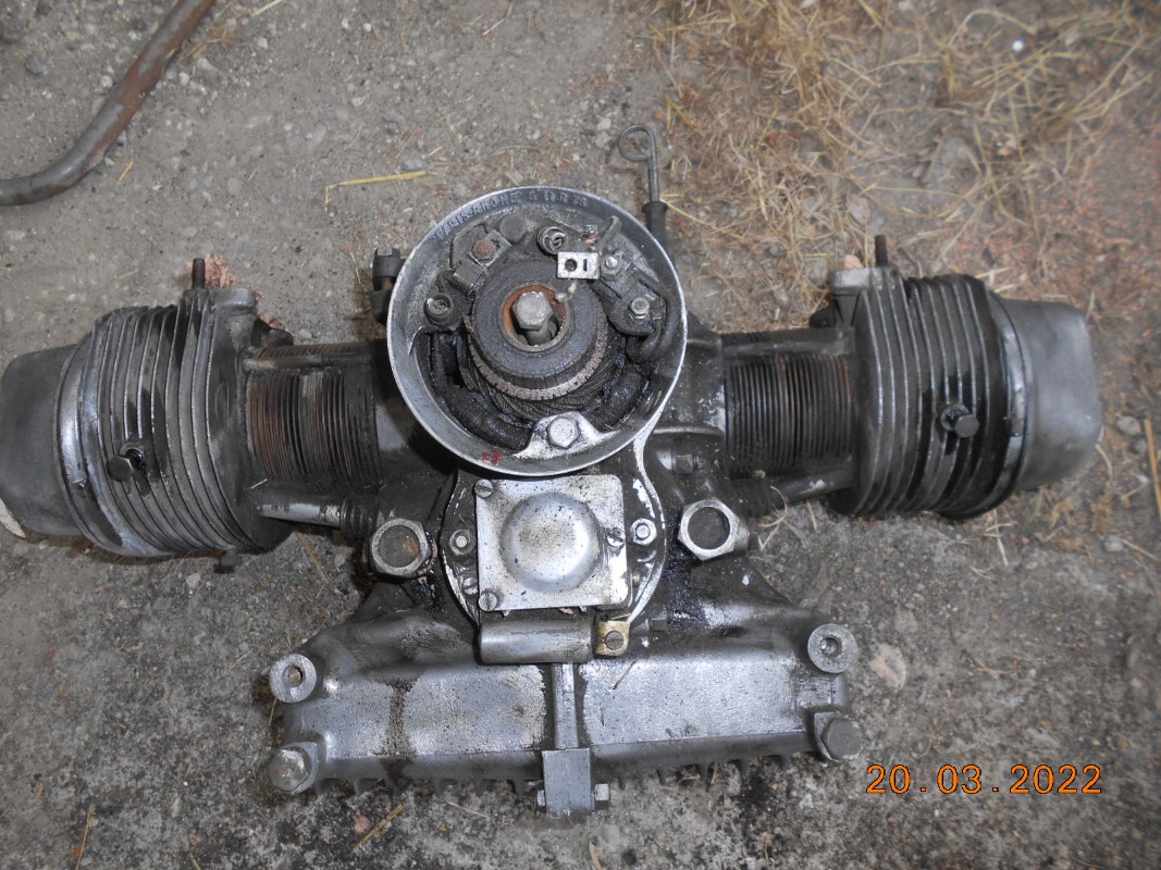

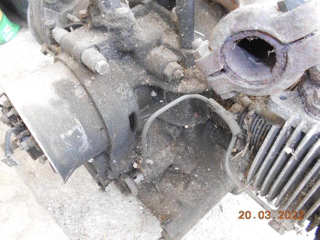

Poursuite avec le moteur... Démontage du second moteur qui lui n'était pas passé au Karcher...Il est vraiment difficile à décrotter car la couche est épaisse !!
Il est lui aussi de 55 il me semble mais fin d'année, mais possède les chemise/piston d'origine.
Pour ceux qui pensent que pour avoir un chemise piston petites ailettes j'ai sans doute exagéré côté finaces, j'ai échagé ce moteur contre mon aile avant qui ne correspondait pas à l'année ! Donc bonne affaire !!

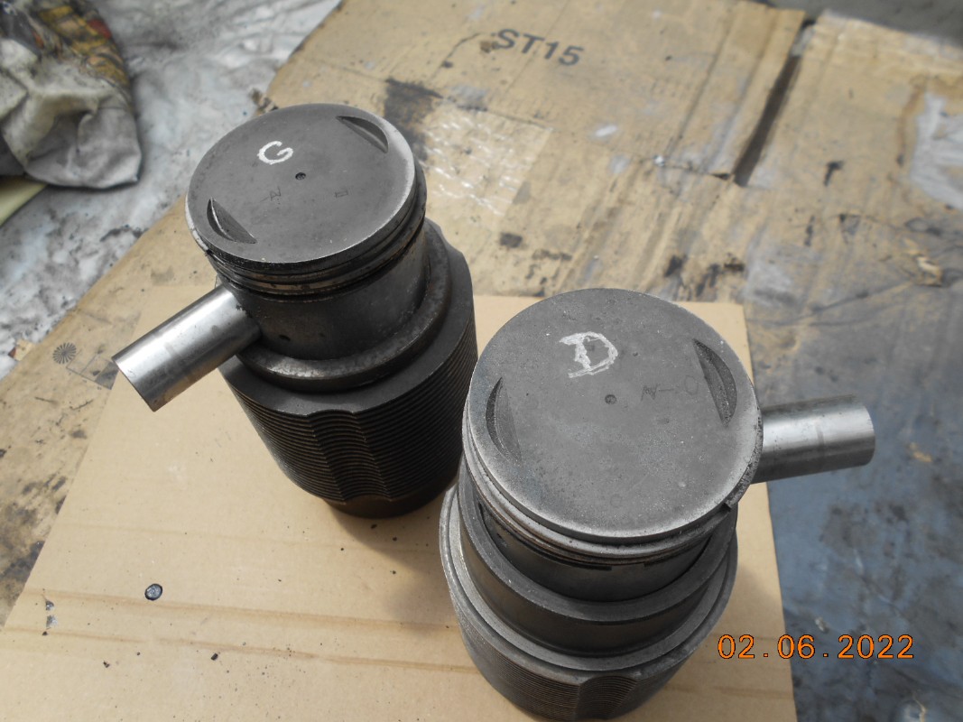

Sur le second moteur, les pistons sont plats. Très très peu de jeu dans le vilo...(à la main)

Les pistons du moteur à petites ailettes sont plats. Alors que ceux démontés eu moteur d'origine (sans doute changés) étaient bombés. Notez que j'ai repéré gauche et droite...

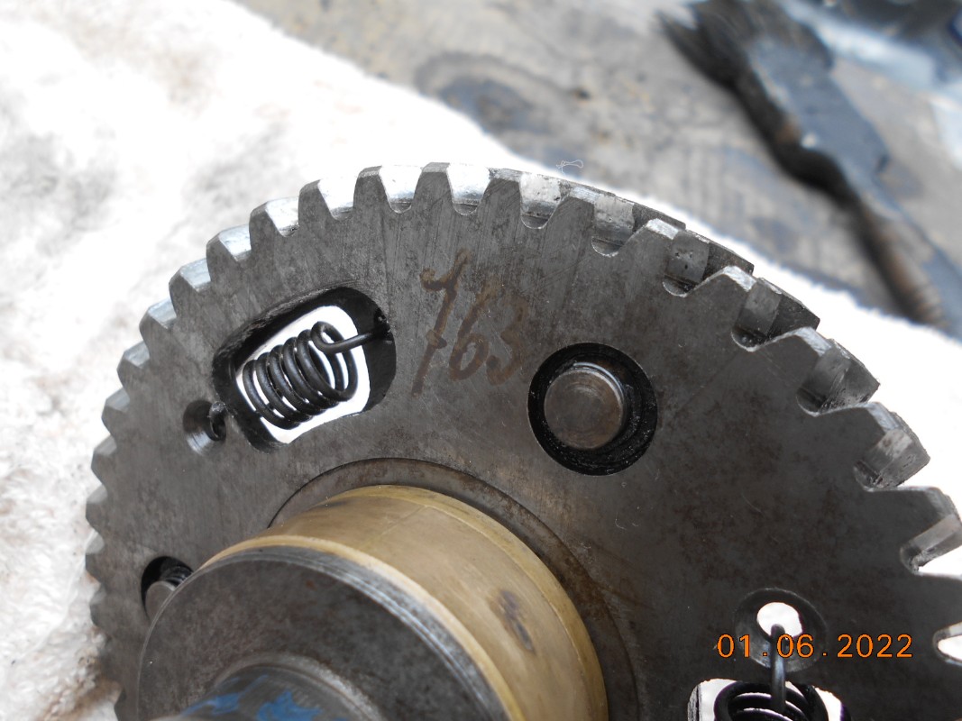

Voici d'ailleurs mon arbre à cames tout propre sur lequel apparaissent bien des annotations !
