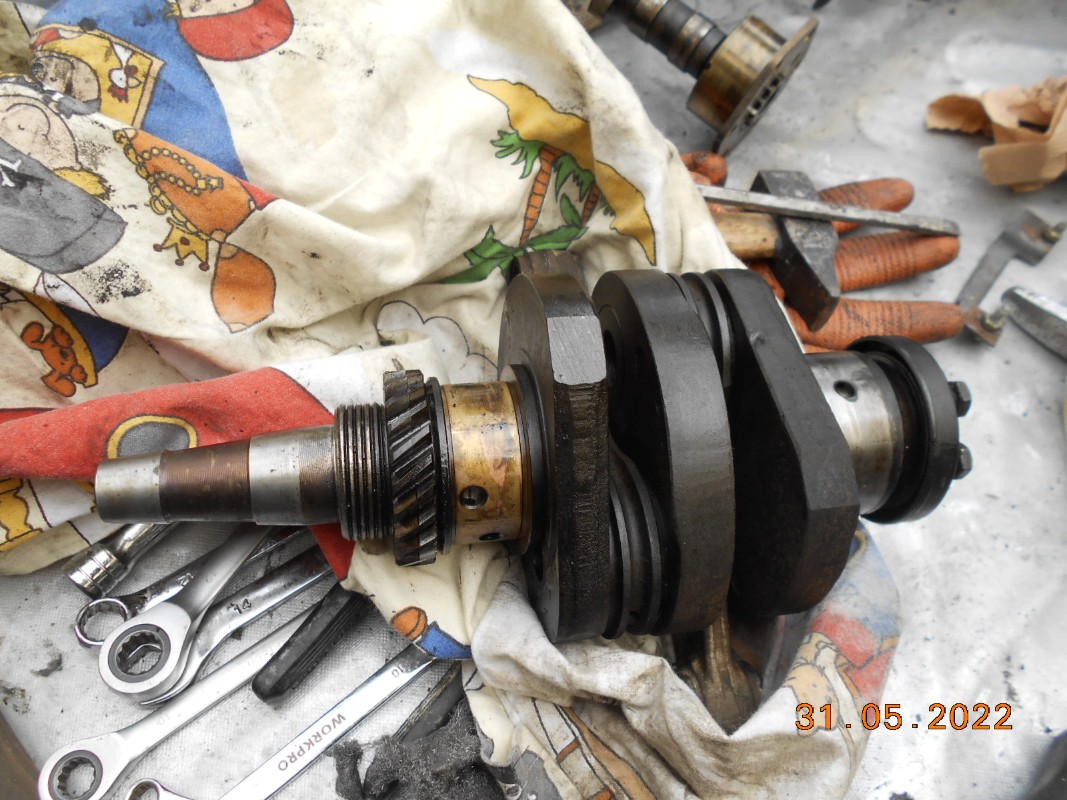

Concernant le vilo voici celui que j'ai démonté:

Voici les deux vilos: Celui démonté au second plan, et le 18cv au premier. Notez que les bielles semblents renforcées sur le 18cv et que les contre poids sont différents. Plus légers ? Difficile à dire !
