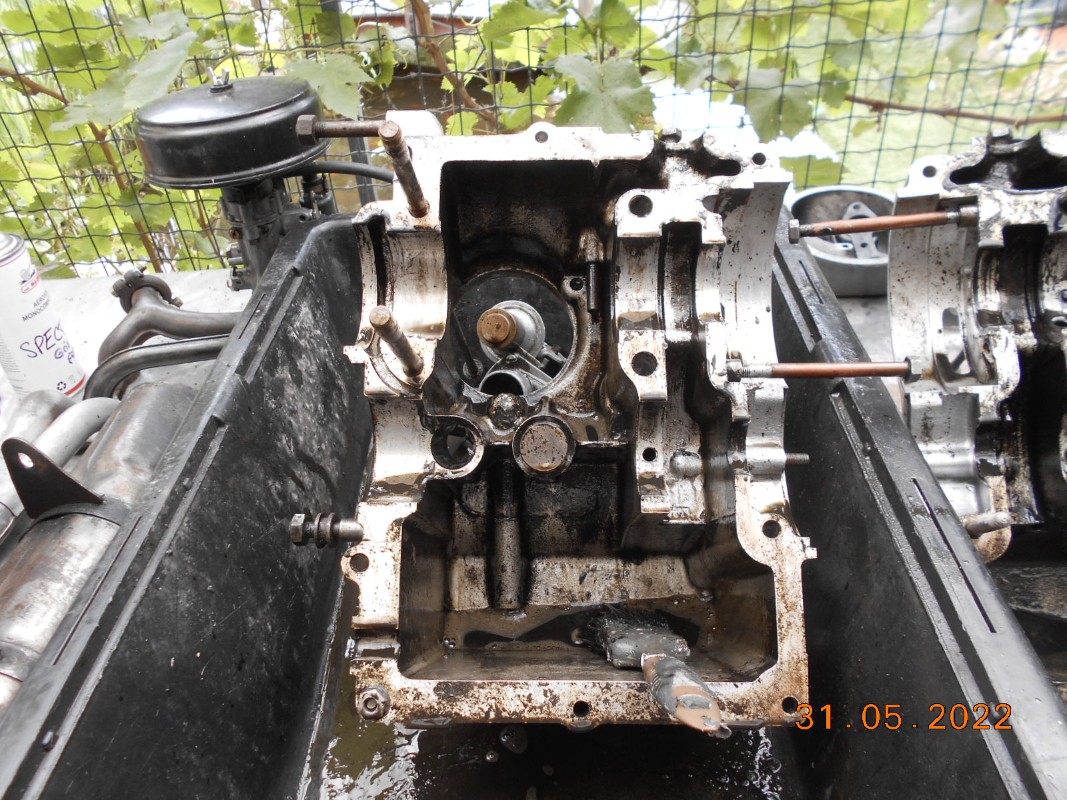

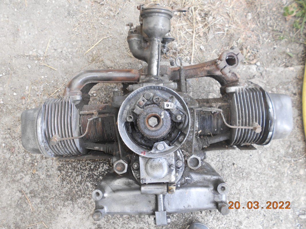

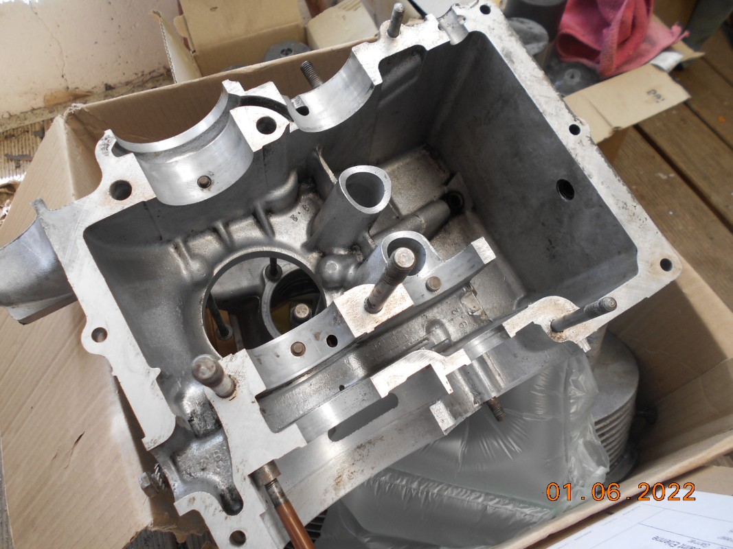

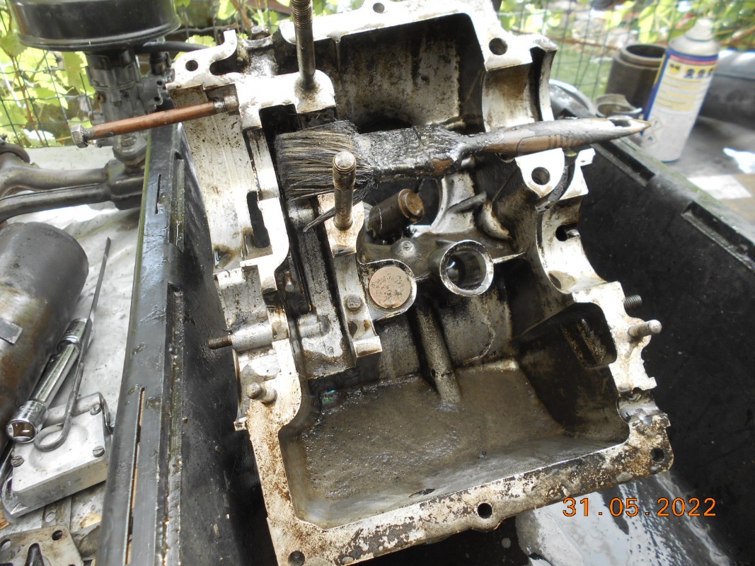

Poursuite avec le moteur... Démontage du second moteur qui lui n'était pas passé au Karcher...Il est vraiment difficile à décrotter car la couche est épaisse !!
Il est lui aussi de 55 il me semble mais fin d'année, mais possède les chemise/piston d'origine.
Pour ceux qui pensent que pour avoir un chemise piston petites ailettes j'ai sans doute exagéré côté finaces, j'ai échagé ce moteur contre mon aile avant qui ne correspondait pas à l'année ! Donc bonne affaire !!

Mais bon on y arrive avec un peu de patience !

Sur le second moteur, les pistons sont plats. Très très peu de jeu dans le vilo...(à la main)

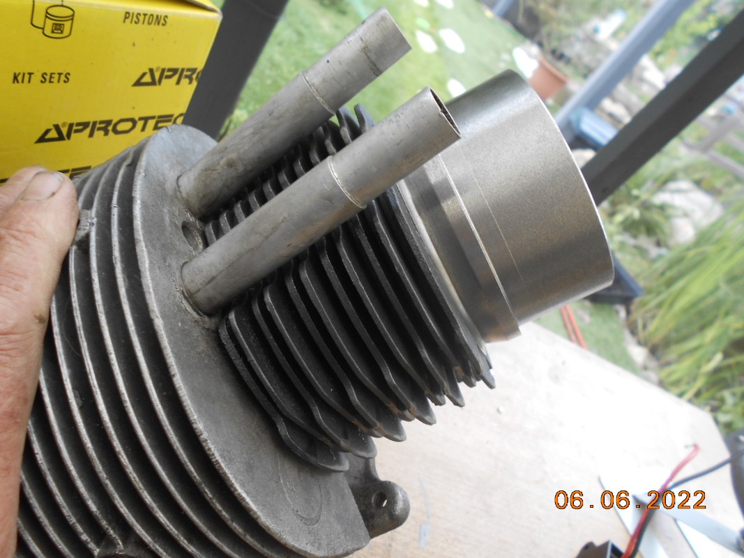

c'est bien ce que je pensais, à la nationale j'ai discuté avec un gars de chez Burton et j'ai voulue savoir comment il gérais au niveau de la culasse le passage de l'alésage de 66 à 74, et sa réponse fut que dans cette nouvelle fonderie l'alésage de 74 s'arrêter avant le haut du cylindre, là où les segments ne montent plus.
J'ai trouvé sa réponse pas très logique car c'est la taille du piston qui détermine le diamètre de la chambre de combustion dans la culasse, or la tête de piston va bien jusqu'en haut !
La question est donc toujours d’actualité : comment est géré le diamètre du cylindre de 74 avec le diamètre de 66 de la chambre de combustion dans la culasse ?????
Par contre il m’a bien dit qu’il faut un vilebrequin de 18ch avec un jeu latéral de 0.10 maxi.
Messages : 1606
Re: Réfection 2cv AZ 1955

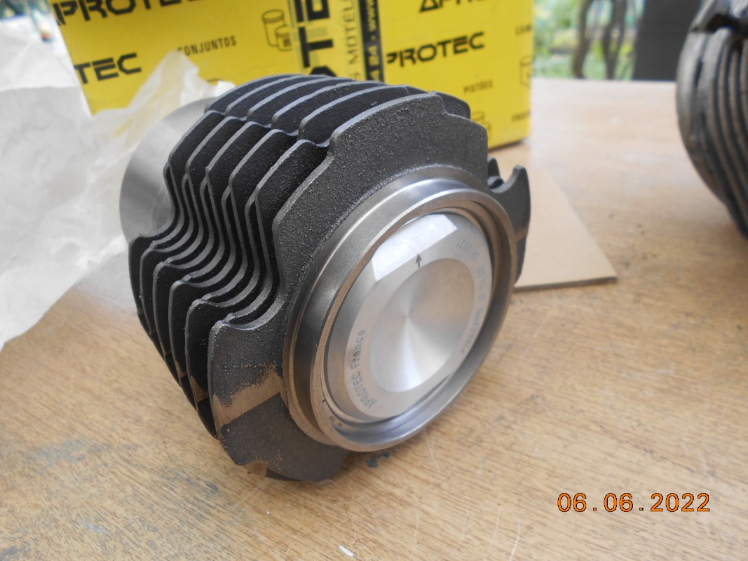

Voici les pistons Burton..
C'est donc bien écrit 500cc sur la boite...
Très joli usinage; Tu vois que le changement de diamètre est fait au dessus du piston, mais à l'extérieur pour pouvoir s'insérer dans la culasse !

Donc ils ont amainci le cylindre en partie haute pour s'adapter à la culasse, mais je vois une marche en partie haute qui semble former un volume entre le piston et la culasse, non ? Tu dois avoir une bague en alu pour faire étancheité entre le cylindre et la culasse??
C'est un kit approtec, une boite Française qui le propose aussi sur son site, voir quel est le prix. Donc Burton n'est qu'un simple revendeur.
En tout cas sa fait bien 533 cm3 ou alors la hauteur du piston est différente et donc une course plus courte ou plutot un volume de la chambre plus faible pour obtenir 500 cm3.
Messages : 1606
Ce n'est pas une marche mais un segment qui évite que le piston de sorte de la chemise en cours de stockage...

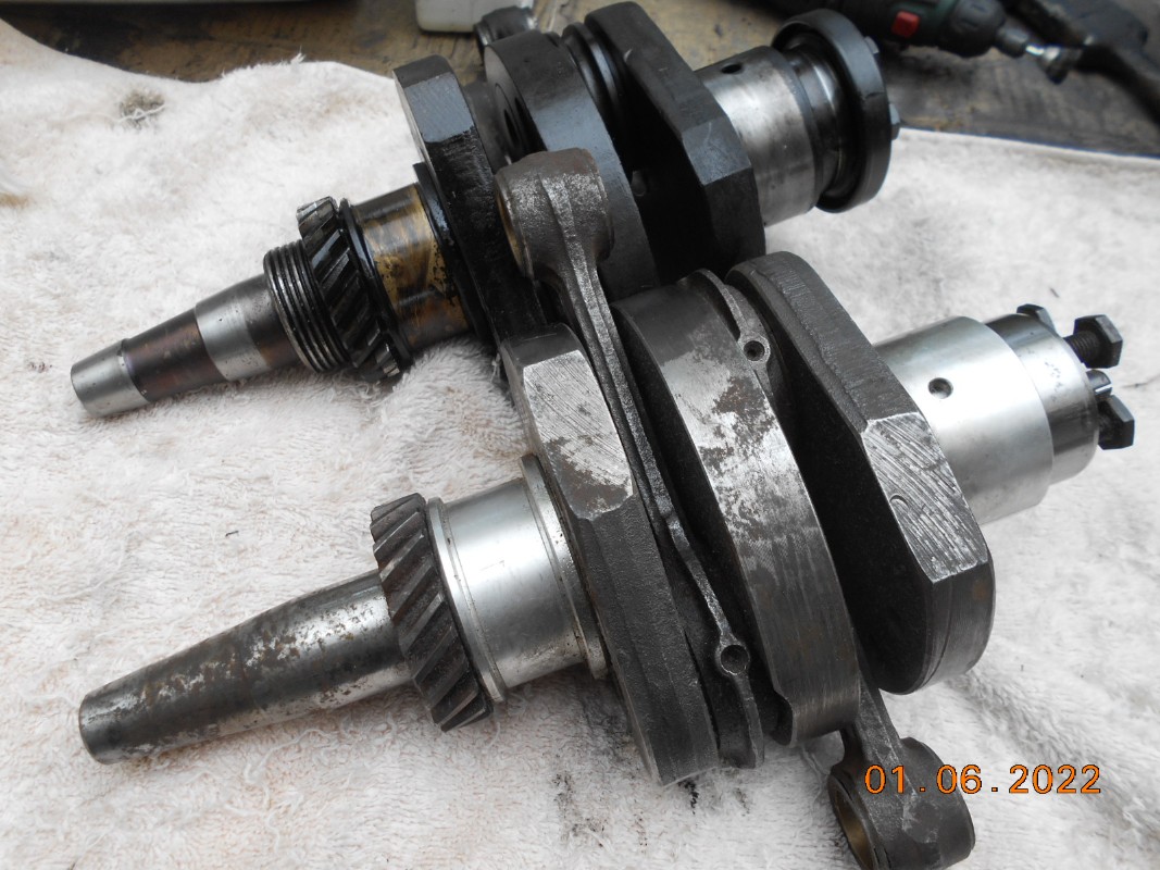

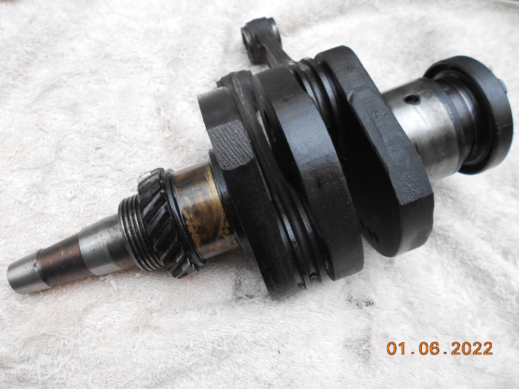

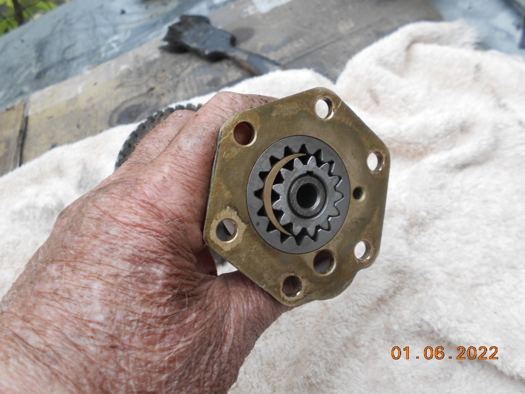

Concernant le vilo voici celui que j'ai démonté:

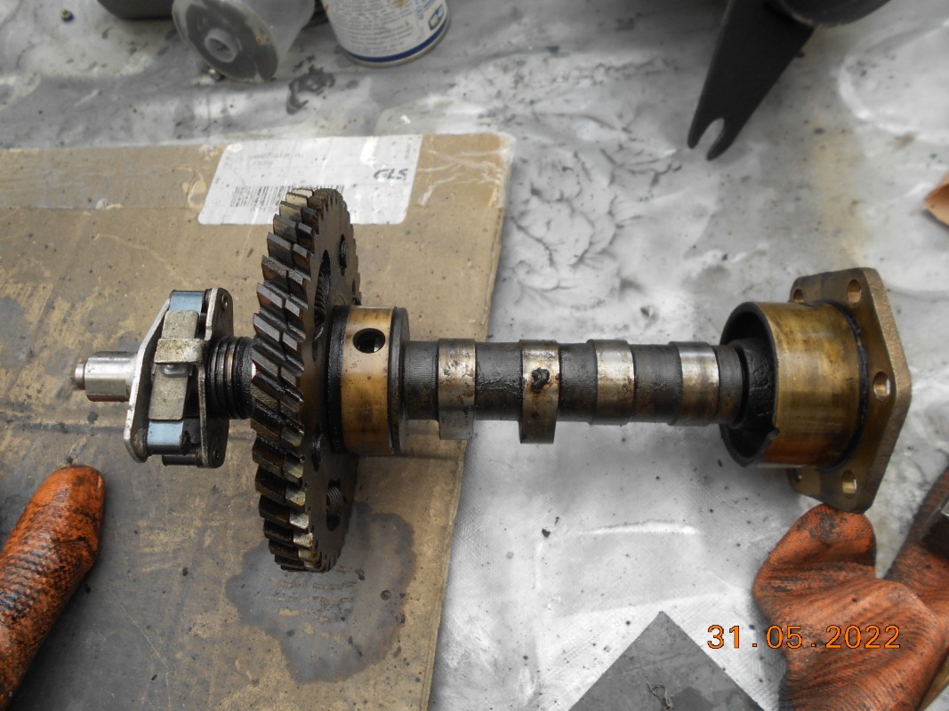

Et l'arbre à cames:
Et la pompe à huile...

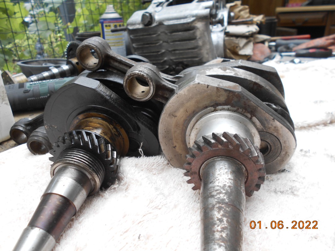

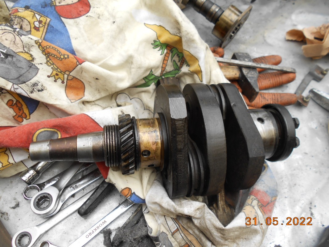

Voici les deux vilos: Celui démonté au second plan, et le 18cv au premier. Notez que les bielles semblents renforcées sur le 18cv et que les contre poids sont différents. Plus légers ? Difficile à dire !

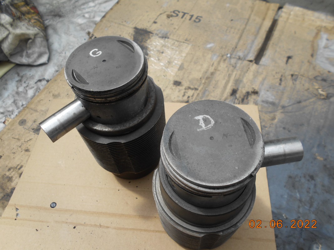

Les pistons du moteur à petites ailettes sont plats. Alors que ceux démontés eu moteur d'origine (sans doute changés) étaient bombés. Notez que j'ai repéré gauche et droite...

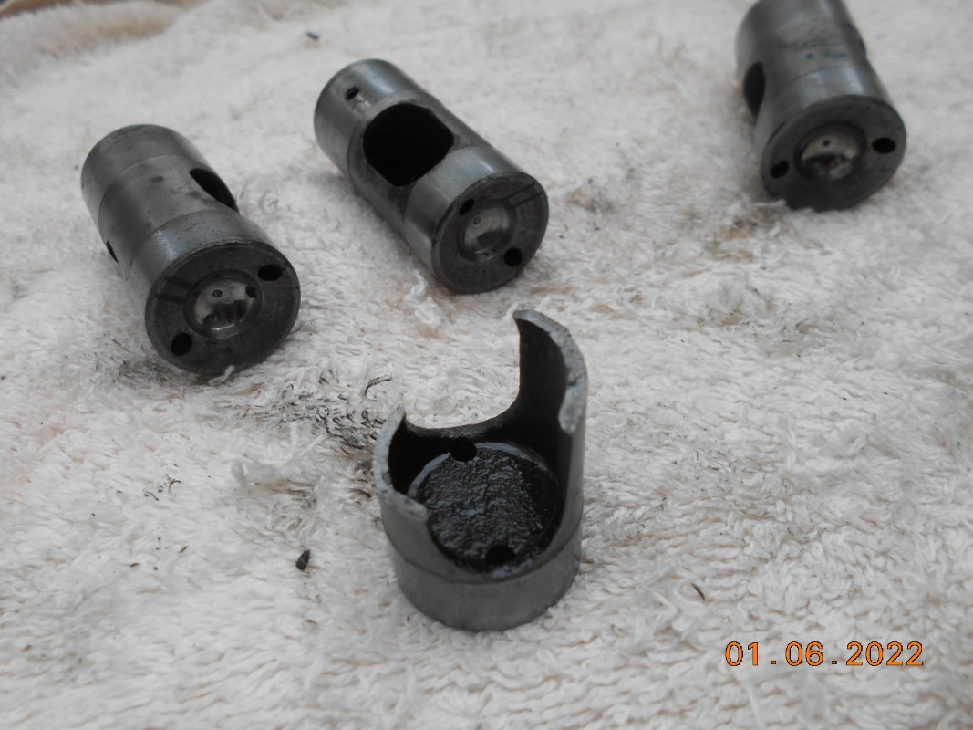

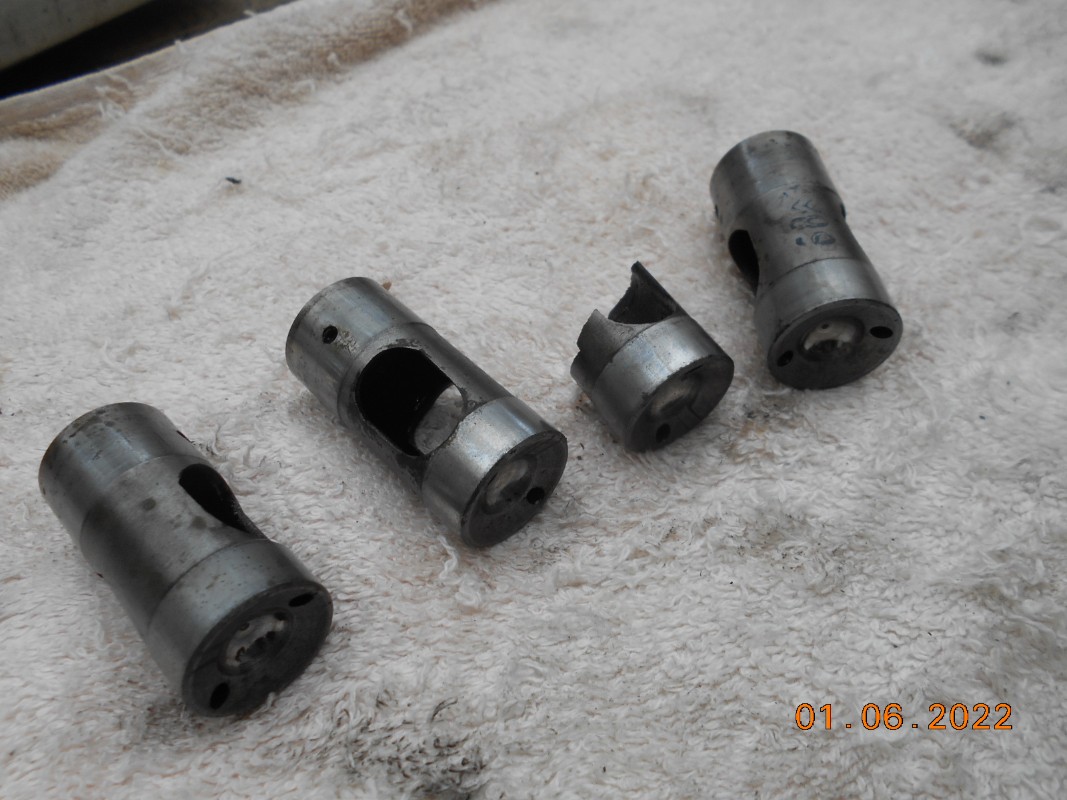

Surprise au démontage !!
Un des poussoirs est cassé !!
denis56 a écrit : 11 juin 2022, 15:41 DSCN2967.JPGSurprise au démontage !!
:o
C’est rare, un problème de lubrification ?
Merci pour toutes ces photos, c’est la première fois que je vois un poussoir :like:

Et à part pousser, ça sert à quoi un poussoir ?
Messages : 1606

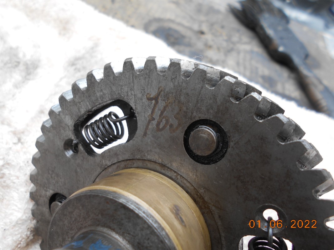

C'est poussé par les cames de l'arbre (à cames) et ca pousse les tiges de culbuteurs qui elles mêmes poussent les culbuteurs qui poussent les soupapes !!

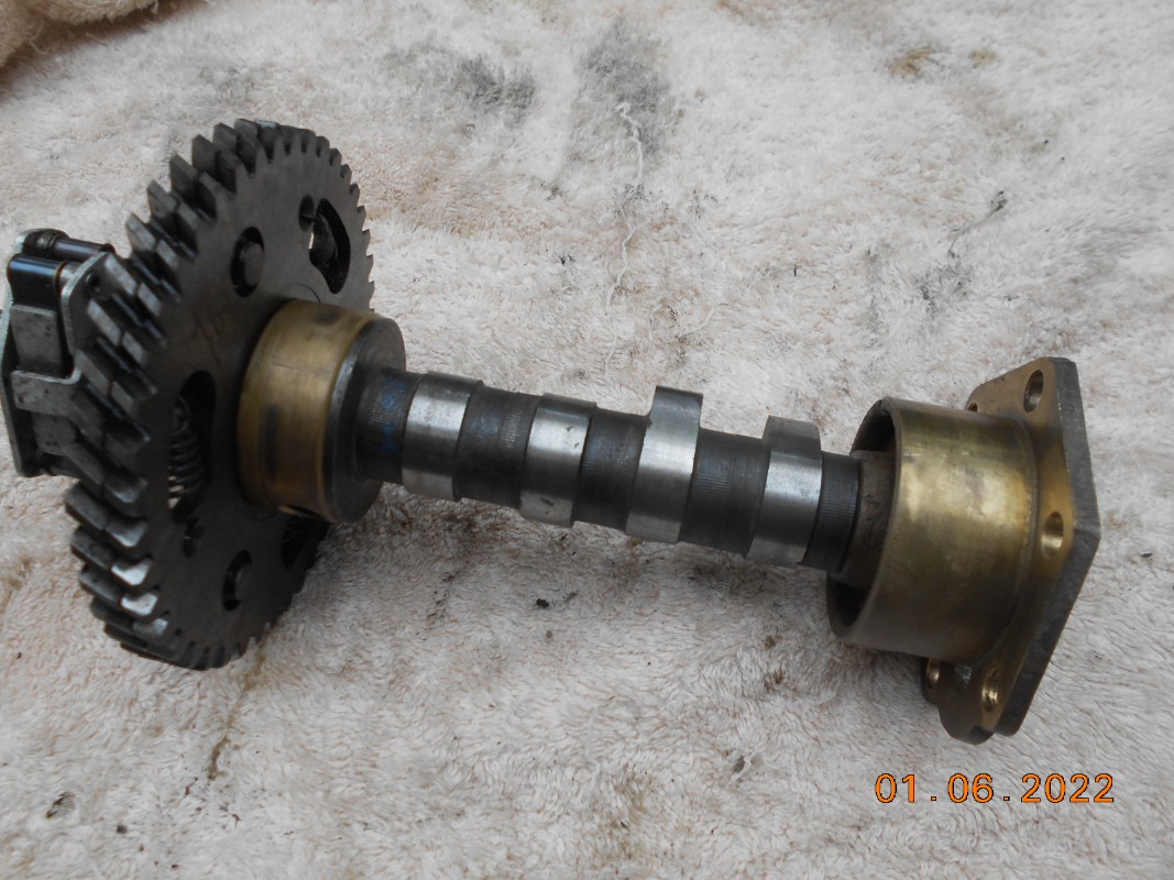

Voici d'ailleurs mon arbre à cames tout propre sur lequel apparaissent bien des annotations !
Messages : 17060
denis56 a écrit : 12 juin 2022, 08:41 C'est poussé par les cames de l'arbre (à cames) et ca pousse les tiges de culbuteurs qui elles mêmes poussent les culbuteurs qui poussent les soupapes !!
Ha, OK ! Merci pour l'explication. ;)
Du coup, ce n'est pas si gros que ça en à l'air ! Sur la 1ère photo, on dirait le volume d'un petit piston ! :???:
