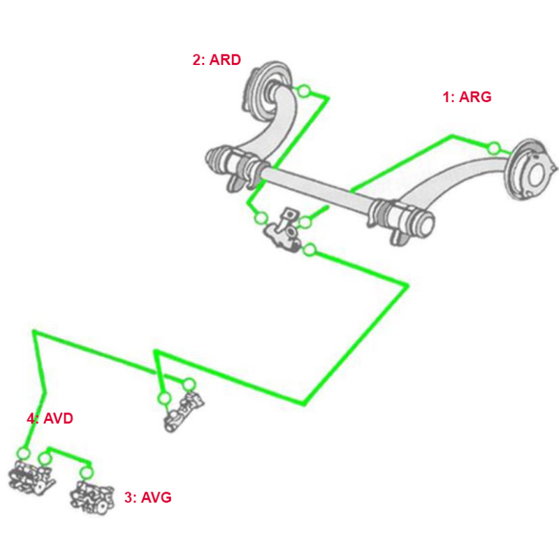

Pour moi la gauche et la droite ont toujours été défini " ASSIS AU VOLANT" , d’après mon schéma on est différent , sur ma 66 c 'est l inverse .
Merci de confirmer
Fred
Merci de confirmer
Fred

Fredjojo a écrit :Pour moi la gauche et la droite ont toujours été défini " ASSIS AU VOLANT" , d’après mon schéma on est différent , sur ma 66 c 'est l inverse .
Merci de confirmer
Fred
ben oui c’est se que tu dit moi aussi et ton schémas aussi,

Tu peux te relire et regarder mon dessin , c'est le pastis ? :lol:

tout a l'heure il y avais juste le dessin ,tu a rajouter les numéros, et la c’est faut , roue arrière droite n1 arrière gauche n2 avant droite n 3 avant gauche n 4,
c’est comme çà et sa toujours était comme çà , on commence la roue la plus loin du maître cylindre ARD ARG AVD AVG? et sur les moderne circuit en X ARD AVG
ARG AVD? je c’est comment on purge les frein pas besoin de dessin, :lol:
( revue page 62 purge circuit commencer part ARD )

Restons raisonnables, on discute !....notre deuchiste ne prend pas de risques....au contraire !
Moi aussi j ai toujours commencé par l arriere droite....mais fredjojo à de bons arguments ! L arrière gauche est à la même distance que l arrière droite niveau circuit...je pense que commencer par l arriere gauche ou droite ne change rien !
Re: 2 cv Pédale de frein molle
Je vais mettre mon grain de sel
Renato a raison, mais Fredjojo n'a pas tort !
Ca dépend de la configuration du système de freinage.
Sur les anciennes (avant juin 1970) le circuit passe à gauche et au niveau de l'essieu arrière il y a un embranchement qui va d'une part à la roue ARD et d'autre part à la roue ARG.
Le circuit vers la roue ARD est nettement plus long que vers la roue ARG de la largeur de la voiture. Donc on purge comme René l'a dit : ARD, ARG, AVD, AVG.
Sur les 2 CV 4 et 6 le circuit est comme sur le dessin qu'a mis Fredjojo : la répartition entre ARD et ARG se fait au milieu de l'essieu, les deux circuits ont donc la même longueur et on peut commencer la purge à droite ou à gauche : ARD ou ARG (et inversement), puis AV.
Par habitude je fais toujours comme a dit René, même sur ma 2 CV 6.
Les deux roues on la même pression de freinage ,sinon tu a un déséquilibre droite gauche, on parle de procédure de purge du circuit
c’est pas rénato qui l'invente ,regarder tout les commentaire et le lien plus haut ,la revue technique page 62 ARD ,on procède toujours de la roue la plus éloigner
du maître cylindre c’est pour mieux chasser l'air, j'invente rien ,

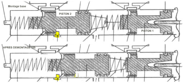

IMPORTANT PEUT ÊTRE
j'ai vu chez un fournisseur de pièces qu'il est indiqué que certains maître cylindre possèdent sous le corps une petite vis d'usinage qu'il ne faut surtout pas retirer. Si on devait l'enlever avant de la remettre en place il fallait pousser à l'aide d'un tournevis le piston.
J'ai retiré la vis pour passer le maître cylindre dans la carcasse et j'ai remis simplement la vis en place
j'ignorais alors qu'il fallait pousser le piston avant de remettre la vis.
Qu'en pensez-vous merci

Si le fournisseur stipule qu'il ne faut pas dévisser la vis de 11 en dessous , Si par erreur vous avez dévissé cette vis, enfoncez le piston du maitre cylindre à l'aide d'un tournevis avant de remettre la vis en place.
je n'ai pas trouvé de coupe de maitre cylindre double sauf cellle ci donc la vis du dessous est PEUT ETRE la vis de butée retour du piston 2 . Suivant la force des ressorts du montage le piston 2 qui n'avait plus de butée et pas de pression lors du montage , c 'est deplacé au max vers le ressort du piston 1 et lorsque tu as remonté la vis , elle devient la butée en compression . Je te conseille d'appeler le fournisseur pour qu'il te confirme le rôle de cette vis avant demontage et de verifier avec eux si la coupelle de piston 2 n'a pas ete endommagé
