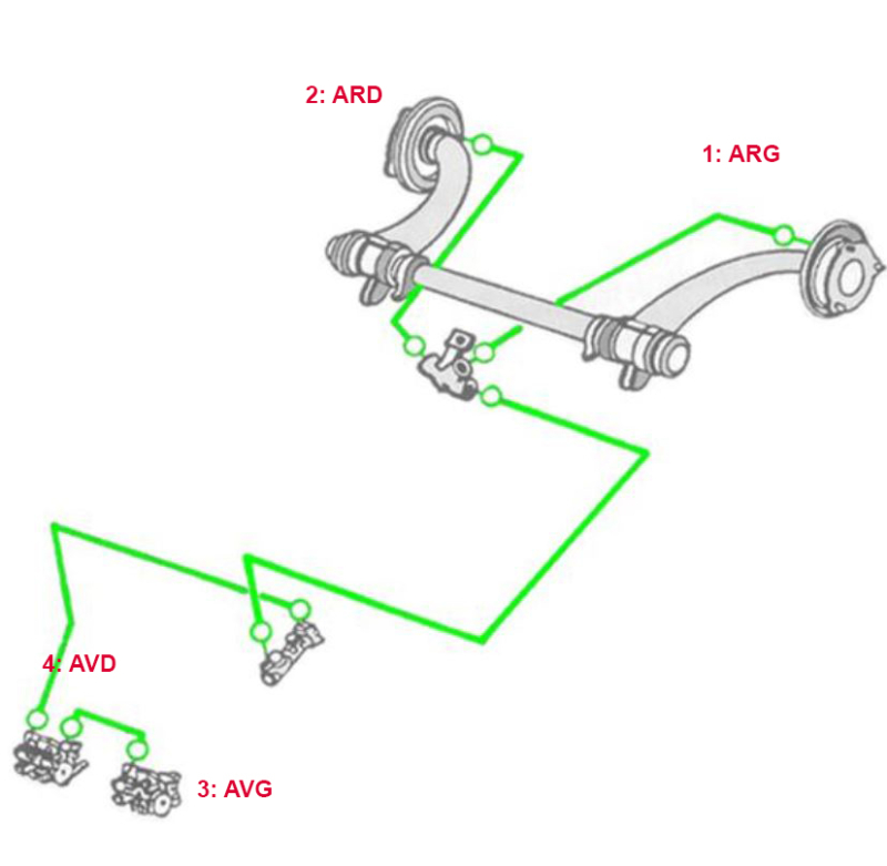

( pour la purge faut toujours commencer la roue la plus loin du maître cylindre ,ARD-ARG-ET AVD ET AVG pour celle qui on 4 purgeur, nous c’est pas le cas)

Pour moi la gauche et la droite ont toujours été défini " ASSIS AU VOLANT" , d’après mon schéma on est différent , sur ma 66 c 'est l inverse .
Merci de confirmer
Fred
Merci de confirmer
Fred
- renato13
- Messages : 11483
- Ma deuche : azlp grise 1960
- Localisation : istres
Re: 2 cv Pédale de frein molle
Fredjojo a écrit :Pour moi la gauche et la droite ont toujours été défini " ASSIS AU VOLANT" , d’après mon schéma on est différent , sur ma 66 c 'est l inverse .
Merci de confirmer
Fred
ben oui c’est se que tu dit moi aussi et ton schémas aussi,
- Fredjojo
- Messages : 1317
Tu peux te relire et regarder mon dessin , c'est le pastis ? :lol:

tout a l'heure il y avais juste le dessin ,tu a rajouter les numéros, et la c’est faut , roue arrière droite n1 arrière gauche n2 avant droite n 3 avant gauche n 4,
c’est comme çà et sa toujours était comme çà , on commence la roue la plus loin du maître cylindre ARD ARG AVD AVG? et sur les moderne circuit en X ARD AVG
ARG AVD? je c’est comment on purge les frein pas besoin de dessin, :lol:
( revue page 62 purge circuit commencer part ARD )

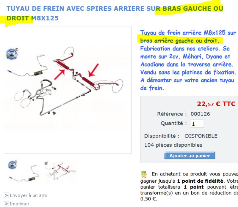

Je viens de vérifier chez 2 fournisseurs la longueur en spirale arrière droite /gauche fait la même longueur donc pour la purge c'est indifféremment arrière gauche ou droite

tien lis çà, http://guillon2cv.free.fr/mecano/mecano ... freins.htmFredjojo a écrit :Je viens de vérifier chez 2 fournisseurs la longueur en spirale arrière droite /gauche fait la même longueur donc pour la purge c'est indifféremment arrière gauche ou droite
après çà si tu doute purge ta voiture comme tu veut,mais évite de donner des faut conseil , le circuit de frein c’est trop important ,
on c’est, on conseille, on c’est pas on dis rien, désolé mais c’est trop important pour rien dire je suis obliger ,il faut pas quil se casse la figure
ou sa voiture , sur un mauvais conseil. il y a rien de méchant fred c’est juste la sécurité avant tout .
- Fredjojo
- Messages : 1317
soit tu n as pas compris ce que j ai écris soit explique moi je que j ai dis comme énormité .
J ai juste conclus que tu pouvais indifféremment commencer par la roue arrière droite ou gauche car la longueur de la tuyauterie est la même contrairement a une 66 qui est plus longue sur la roue arrière droite.
Le but ultime étant de ne plus avoir d'air dans le circuit et d'avoir un flux continu de liquide de frein et une pédale dure .
Vu l'age de Paul ce n'est pas la première fois qu'il fait cette opération par contre la qualité des pièces neuve étant plus que discutable , son nouveau maitre cylindre est peut être défectueux , la tige de poussée d'origine et les entretoises ne font pas forcement la même longueur que celle du nouveau fabriquant ou en serrant les vis de facon non uniforme elle s'est peut être mal positionnée, rien de fuit exterieurement peut etre qu' un de ces nouveaux cylindres de roue suintent dans les tambours .
Je prends note et désormais je me contenterais de lire ...

Moi aussi j ai toujours commencé par l arriere droite....mais fredjojo à de bons arguments ! L arrière gauche est à la même distance que l arrière droite niveau circuit...je pense que commencer par l arriere gauche ou droite ne change rien !
Restons raisonnables, on discute !....notre deuchiste ne prend pas de risques....au contraire !
- Âge : 58
Je vais mettre mon grain de sel
Renato a raison, mais Fredjojo n'a pas tort !
Ca dépend de la configuration du système de freinage.
Sur les anciennes (avant juin 1970) le circuit passe à gauche et au niveau de l'essieu arrière il y a un embranchement qui va d'une part à la roue ARD et d'autre part à la roue ARG.
Le circuit vers la roue ARD est nettement plus long que vers la roue ARG de la largeur de la voiture. Donc on purge comme René l'a dit : ARD, ARG, AVD, AVG.
Sur les 2 CV 4 et 6 le circuit est comme sur le dessin qu'a mis Fredjojo : la répartition entre ARD et ARG se fait au milieu de l'essieu, les deux circuits ont donc la même longueur et on peut commencer la purge à droite ou à gauche : ARD ou ARG (et inversement), puis AV.
Les deux roues on la même pression de freinage ,sinon tu a un déséquilibre droite gauche, on parle de procédure de purge du circuit
c’est pas rénato qui l'invente ,regarder tout les commentaire et le lien plus haut ,la revue technique page 62 ARD ,on procède toujours de la roue la plus éloigner
du maître cylindre c’est pour mieux chasser l'air, j'invente rien ,
