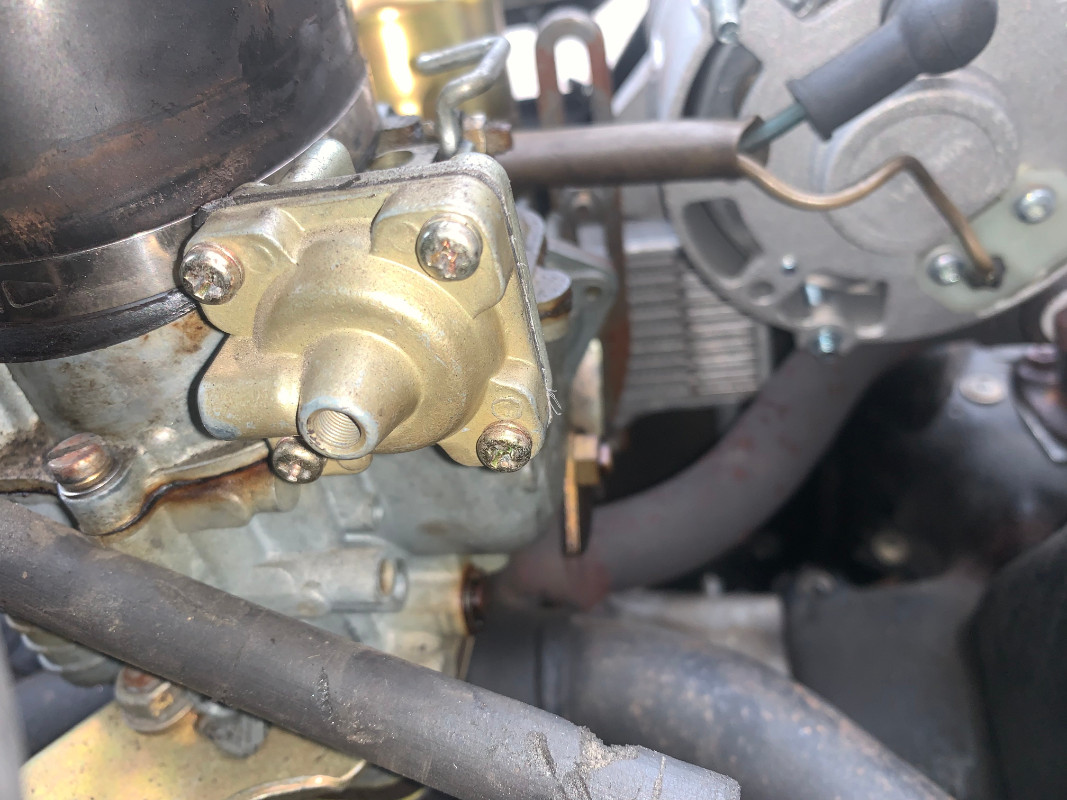

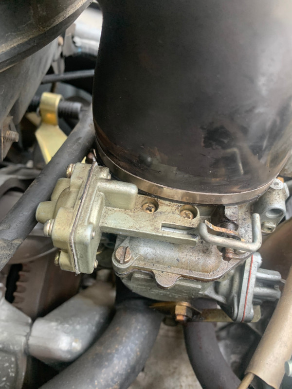

Sauf qu'en démontant le carbu, j'ai remarqué qu'il semblait manquer une vis sur la petite pompe à vide (voir photo).
En mettant mon doigt partiellement sur ce "trou", j'ai l'impression que ça règle le problème d'accélération.
Est ce que cela peut être la cause ? Est ce que je peux remplacer cette vis par n'importe quelle vis ou non ?

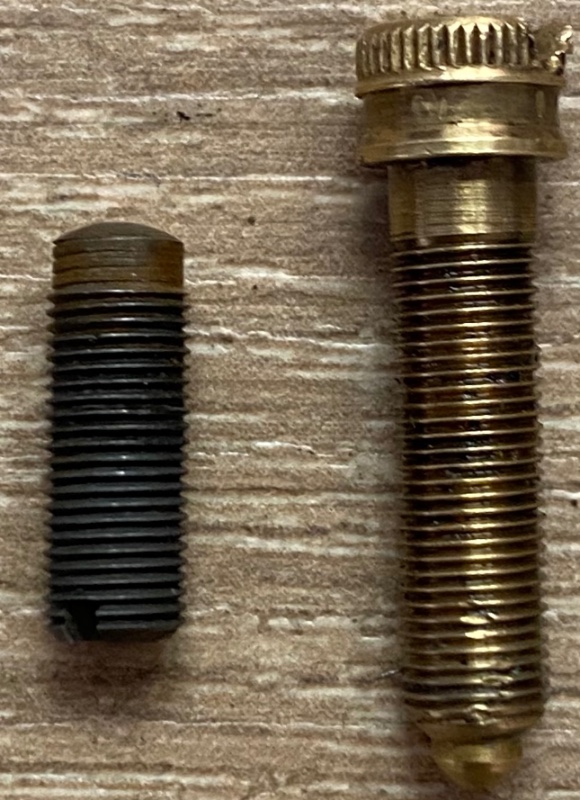

Si tu préfères le garder, voici la vis en question :
Si tu ne la trouves pas, tu taraudes en M5x0,5 et tu coupes à la bonne longueur une vieille vis de richesse dont tu fends la tête :

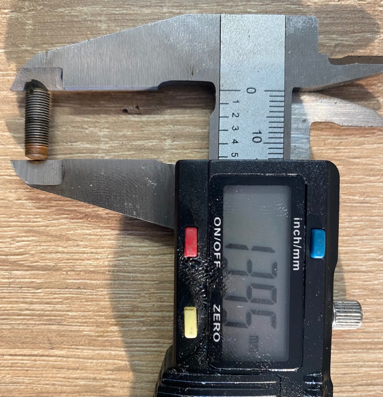

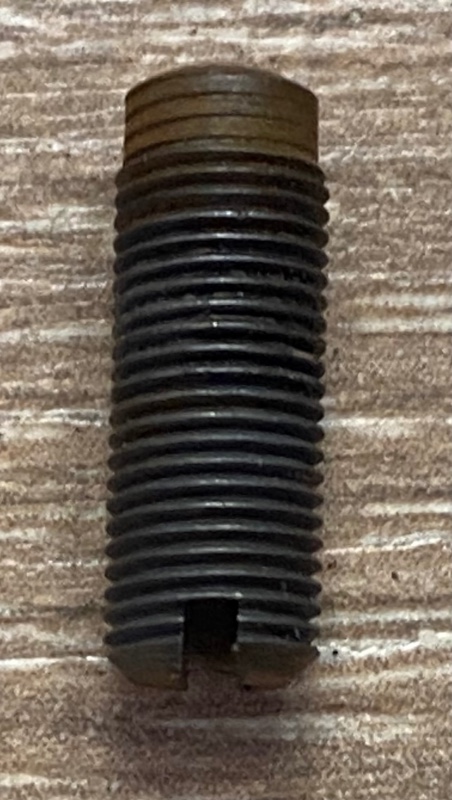

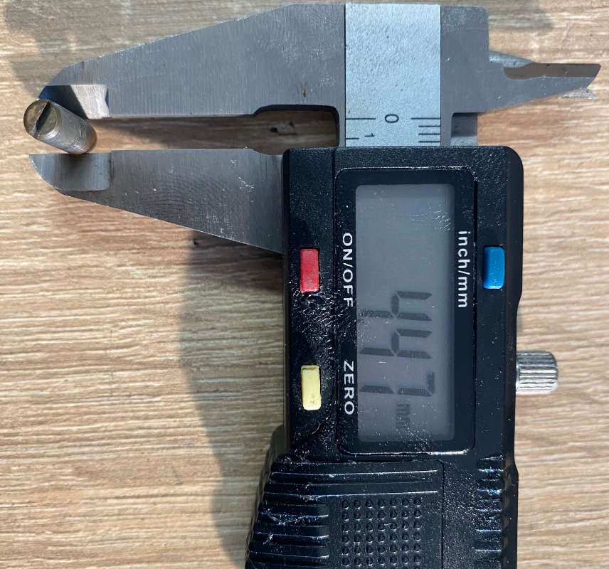

J'ai démonté cette "pompe de reprise" pour voir ce que je pourrais adapter comme vis dessus.
J'ai trouvé une vis. Je l'ai installée.
