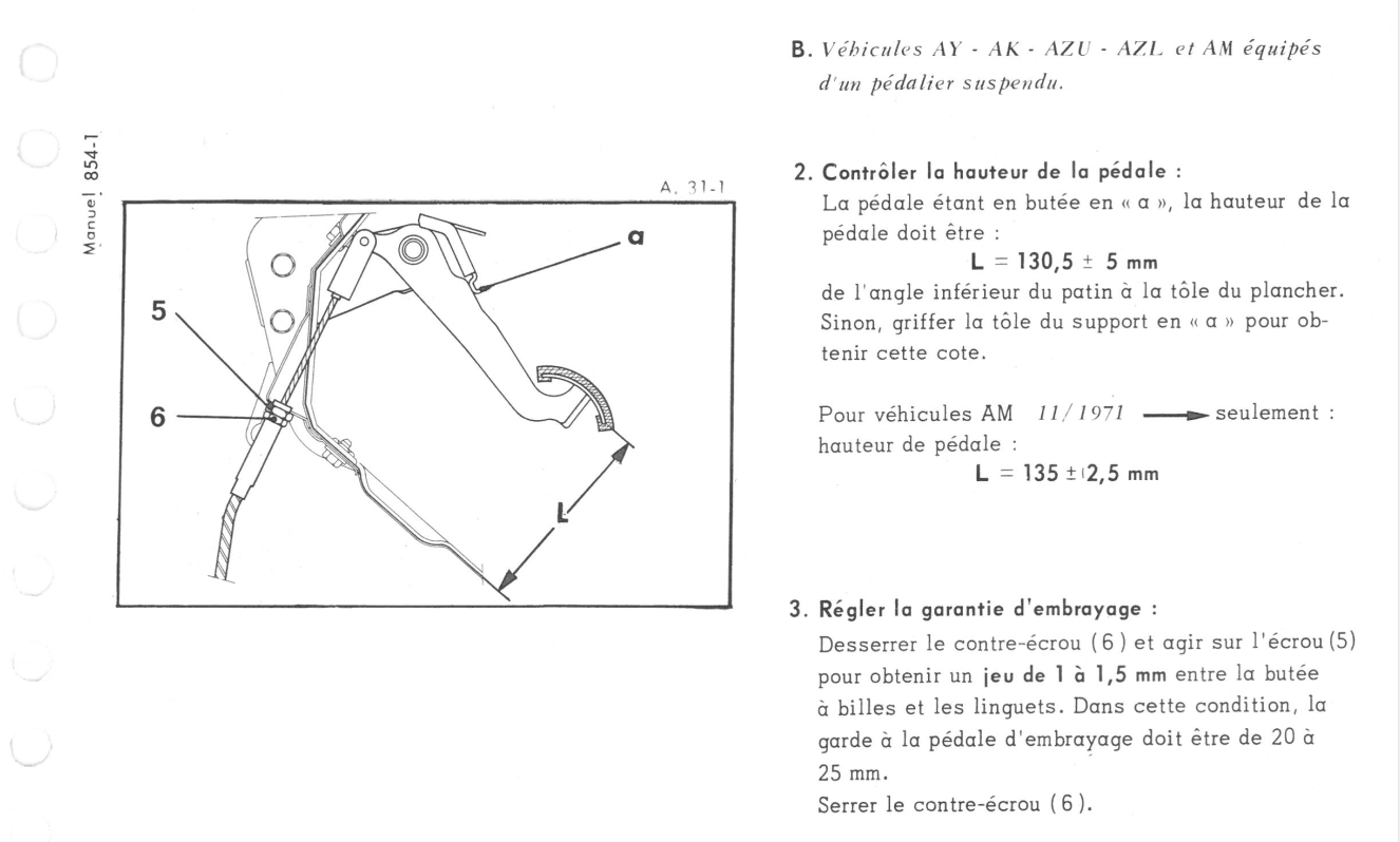

Je pense qu'il faut commencer par vérifier la garantie de débrayage en suivant la procédure, et de surtout vérifier la hauteur de la pédale : Il y a plusieurs modèles d'embrayages, mais après 1970, il y en a deux : avant et après juillet 1982

Merci beaucoup pour cette réponse précise, bonne soirée également.JPA_47 a écrit : ↑13 oct. 2025, 18:51 Bonsoir @Ewwanuel , bonsoir à tous,
Je viens d'aller vérifier, j'ai 131 donc dans les valeurs.
