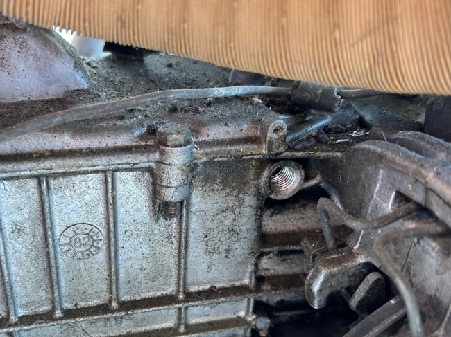

Ce matin, j’ai enfin trouvé quel était ce fil rouge sans rien au bout et ce fouilli électrique. Et ben figurez-vous que ce fil rouge étant celui de l’allumage électronique et censé se brancher au fil + d’arrivée à la bobine n’était branché à rien …et que la bobine était branchée sur le fil qui est normalement celui du manocontact de pression d’huile. Çela explique pourquoi le voyant ne s’éclairait pas au tableau de bord. :D
Une petite question au passage pour éviter d’ouvrir un sujet juste pour ça. Qu’est ce qui est censé se visser à cet endroit ?
Rien sur la 2CV , mais certainement quelqu'un doit le savoir sûr le forum.
Messages : 6970
Re: Bruit moteur 2cv azka - décélération côté gauche
Bonjour, ce trou fileté, servait lors de la fonte pour la fabrication du Carter de la boîte de vitesses
Messages : 9178
CHARLYSTONE a écrit : 07 sept. 2025, 12:36 Bonjour, ce trou fileté, servait lors de la fonte pour la fabrication du Carter de la boîte de vitesses
Tu as été plus rapide que moi :D
