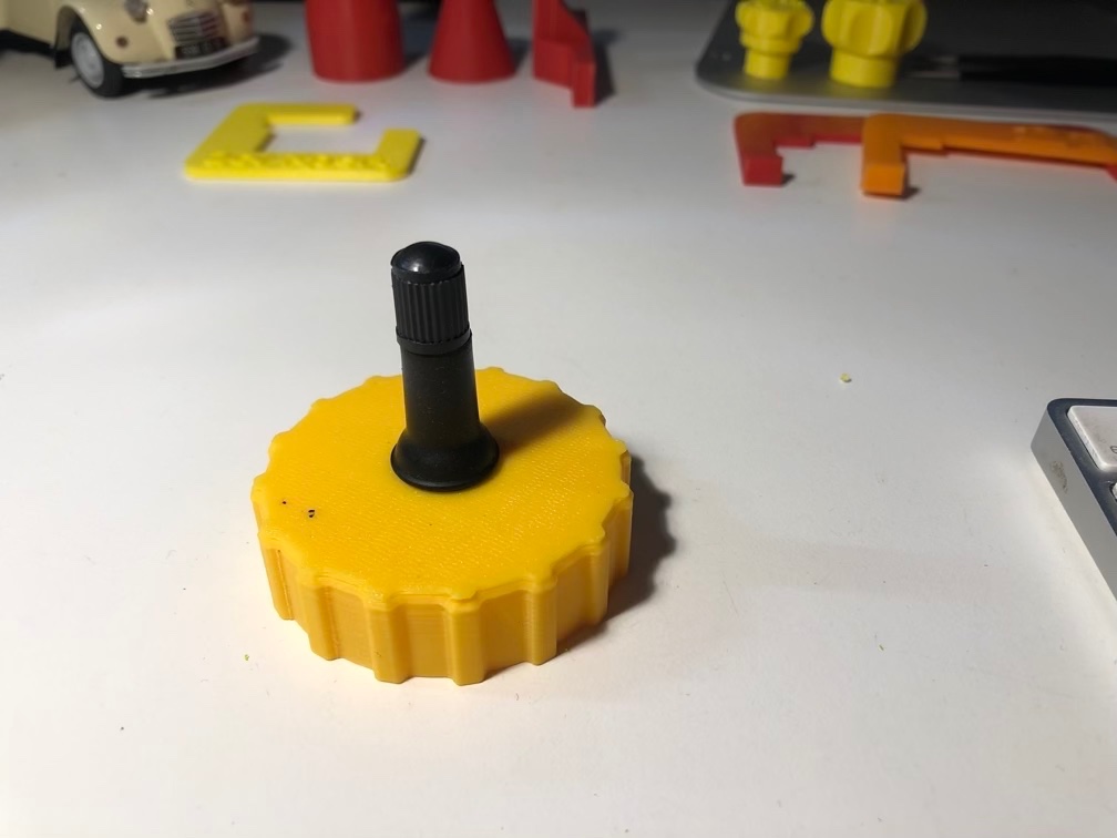

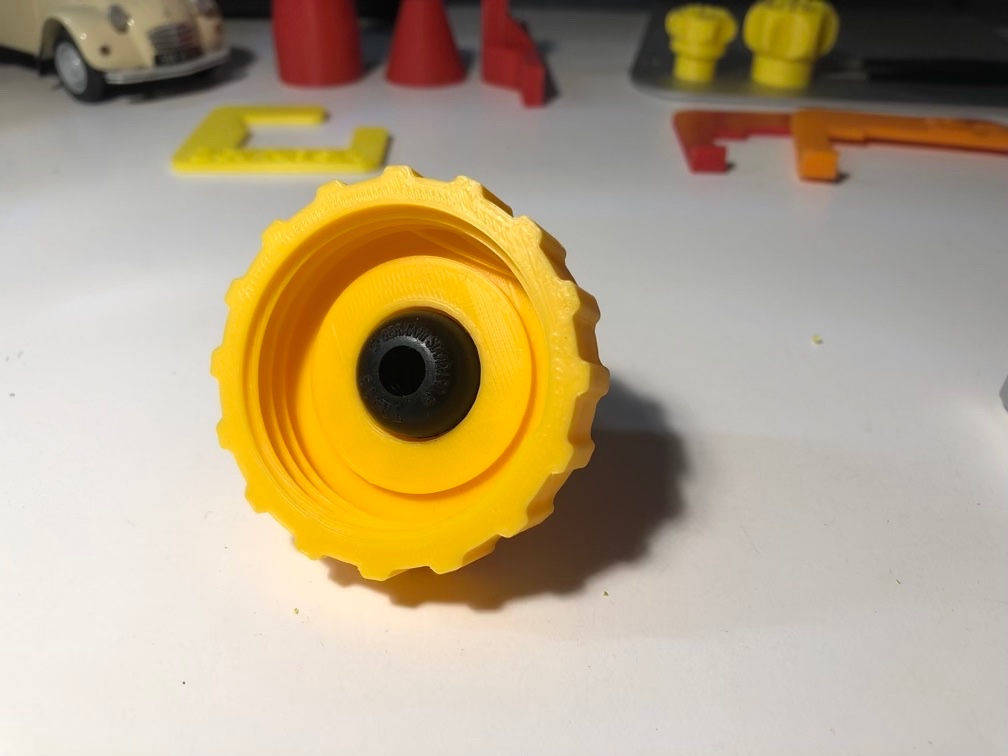

Et pour purger tes freins LHM, il y a un truc tout simple qui va bien t'aider pour faire ta purge tout seul !

se sera plus parlant peut-être?
se sera plus parlant peut-être?"La 2cv est une des rares voiture où l'important reste la personne". Quino
