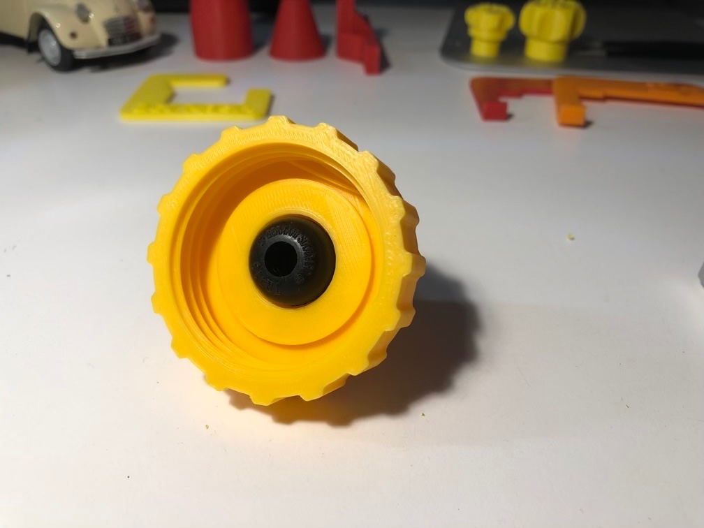

Et pour purger tes freins LHM, il y a un truc tout simple qui va bien t'aider pour faire ta purge tout seul !
