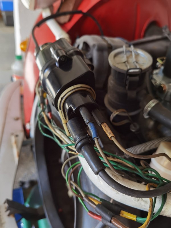

Je suis devant un énorme problème 😭
Du jour au lendemain ma 2cv ne veux plus démarrer, l'essence arrive au carbu, le démarreur tourne.
Donc je me suis tourner vers ma bobine, pas de courant aux bougie...
Ja changer ma bobine toujour rien....
J'ai donc changer mes bougies, les câbles, relais 12v, ensemble complet du boîtier d'allumage impossible de le régler avec lampe témoin elle ne s'allume pas.... et les masselotes, voilà donc tout mon système d'allumage est neuf.....
Et toujour rien...
J'ai l'impression que le courant n'arrive pas a la bibine.
J'aurai besoin d'aide...

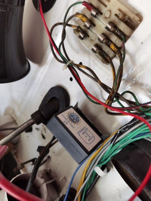

Bonjour. Qu'est-ce que le boîtier que je vois ? Allumage transistorisé ?
Flo27120
Messages : 10
Enregistré le : 06 oct. 2021, 11:23
Ma deuche : 2cv special
Date de naissance : 03 août 1992
Localisation : Douains
Re: Démarrage impossible de ma 2cv special
Message par Flo27120 »

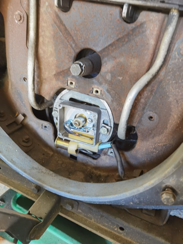

Je pense que le boîtier noir et le relais 12v et le second et le boîtier d'allumage avec les doigts dallumeur
Caouf
Messages : 148
Enregistré le : 10 sept. 2020, 11:45
Ma deuche : 2CV6 Spécial année modèle 1986
Date de naissance : 31 déc. 1973
Localisation : Corrèze
Message par Caouf »
Flo27120 a écrit : 06 oct. 2021, 13:11 Bonjour,
C'est bien sûr, ça ? Il n'y aurait pas une patte de ce boîtier noir, par exemple, qui irait à la bobine et une autre au rupteur ?

Ce boîtier c'est un régulateur 12v, je sais pas du tout

Bonjour, a tu vérifié si ta bobine et alimenté en 12v,tu débranche le plus de la bobine ensuite tu mets le contact et tu teste avec une lampe un fil sur l'arrivée du plus et un fil a la masse, si l'ampoule s'allume c'est que ta bobine est alimenté sinon tu a un fil coupé entre ton neiman et la bobine :salut:
