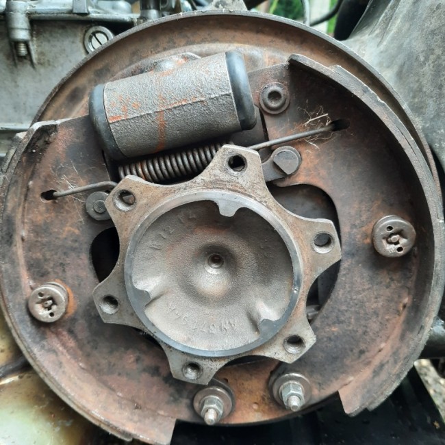

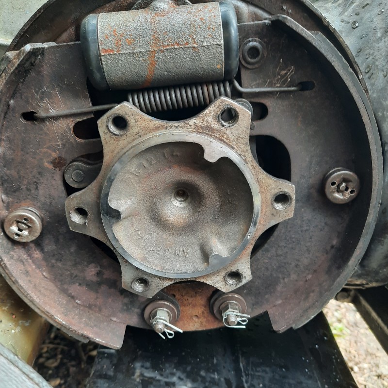

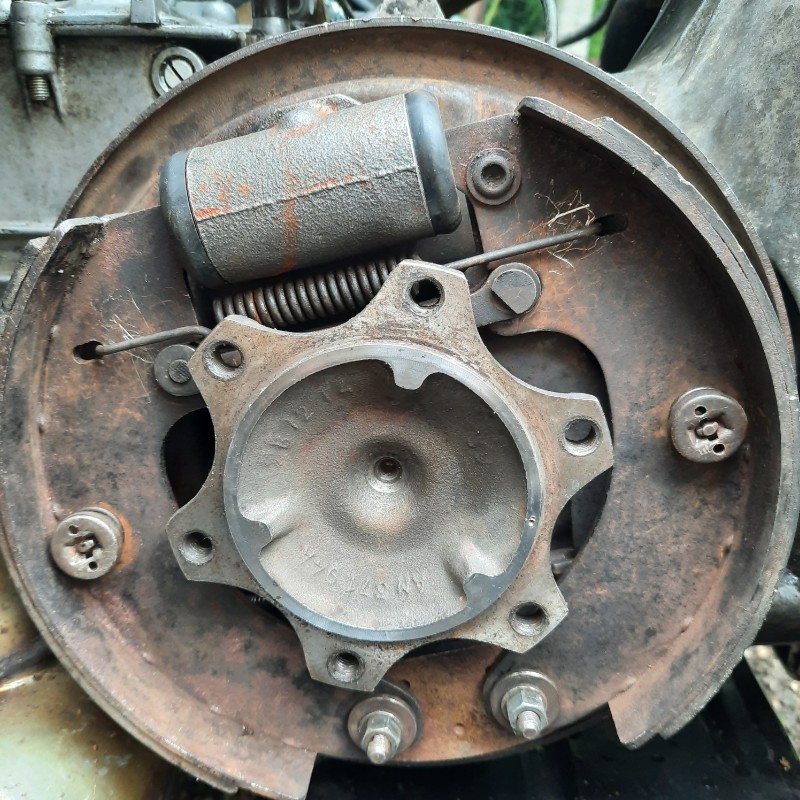

bonsoir,
je pense avoir trouvé d'où vient cette panne
ci-joint la photo du tambour droit, le montage n'est pas bon, du tout , je l'ai remis comme il faut et c'est déjà beaucoup mieux, demain je vérifie le gauche Le tendeur de frein à main n'était pas en place
la il est bien en place
