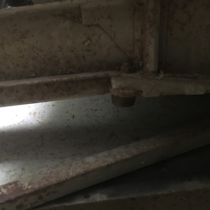

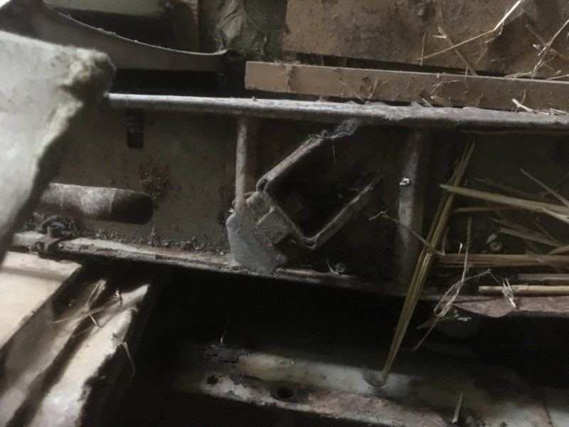

Je suis allé voir sur un châssis qui traîne :mdrr: sous mon hangar. Photos pas très claires.
Mais si tu passes au club samedi après-midi, on a un châssis sur roues dans la cour, tu pourras voir comment c'est fait.
Butée avant :
Butée arrière :

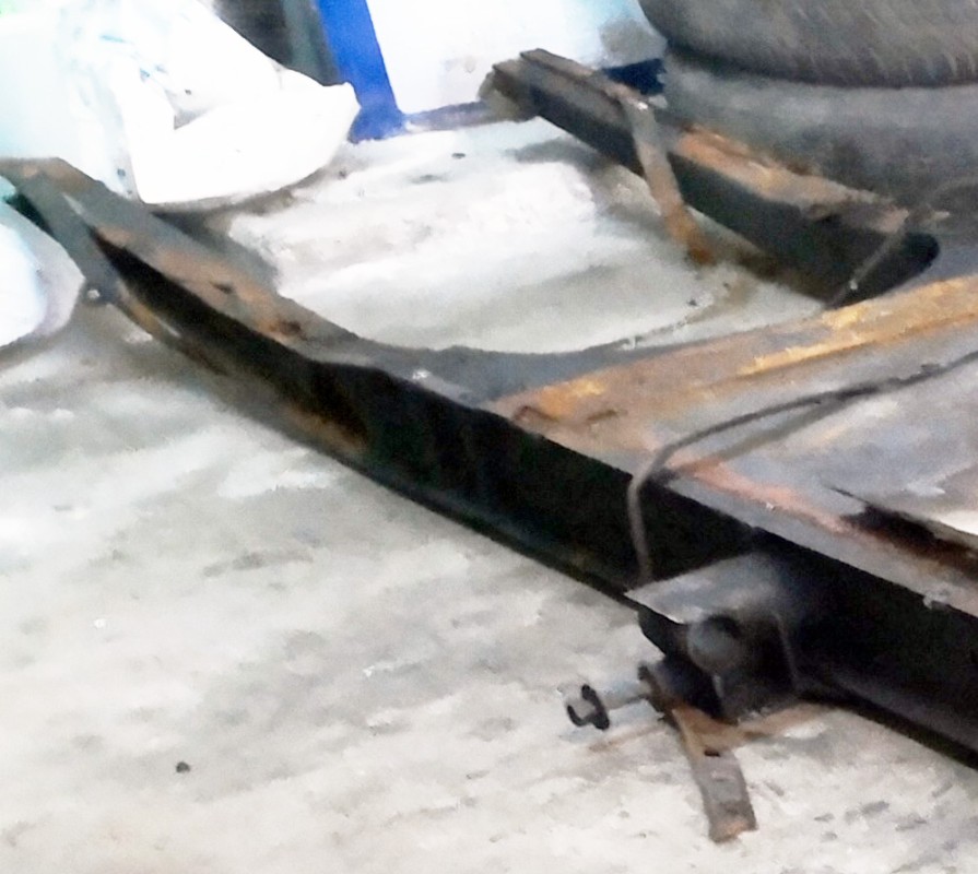

Une petite photos de la partie arrière que j'ai grossis et surtout augmenté la luminosité pour voir qu'il n'y a rien :
Dois-je en remettre ?
Re: manque butée ou butoir sur le chassis 2cv4
Oui, tu as raison, sur les berlines les butées arrière sont dans les passages de roues. C'est d'ailleurs un beau nid à rouille !
Messages : 1736
Ça, pour la rouille, j'ai vu.
J'ai remplacé complètement mes 2 ailes intérieures, c'était plus simple.
Donc je suis rassuré, je n'ai rien à ajouter pour mes butées :)
