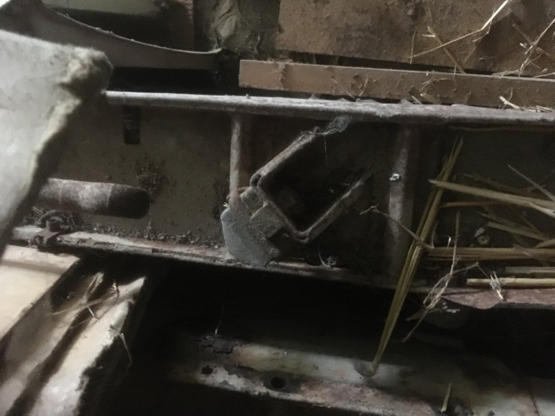

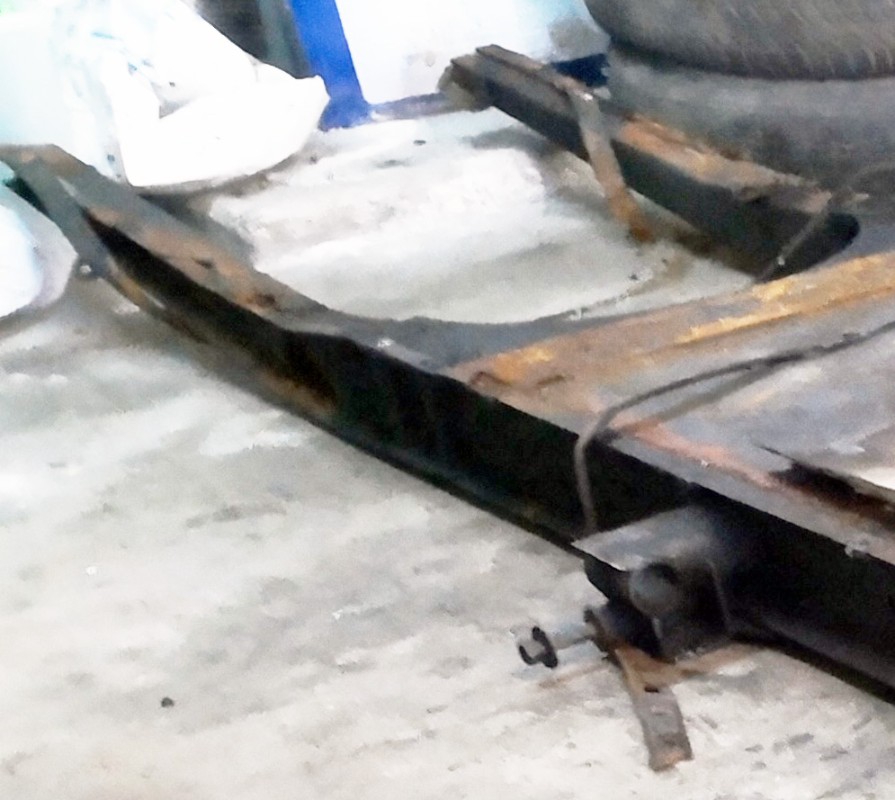

Re: manque butée ou butoir sur le chassis 2cv4
Je suis allé voir sur un châssis qui traîne sous mon hangar. Photos pas très claires.
Mais si tu passes au club samedi après-midi, on a un châssis sur roues dans la cour, tu pourras voir comment c'est fait.
Butée avant :
Butée arrière :
Petite question : LA butée arrière que tu nous mets en photo Bob, c'est pour les anciens modèles ?
Ils ont été remplacés par les butées dans les ailes intérieures ?
Quand j'ai démonté le châssis de mon auto de 1986, elles n'y été pas.
Une petite photos de la partie arrière que j'ai grossis et surtout augmenté la luminosité pour voir qu'il n'y a rien : Dois-je en remettre ?
- Messages : 8687
Oui, tu as raison, sur les berlines les butées arrière sont dans les passages de roues. C'est d'ailleurs un beau nid à rouille !
