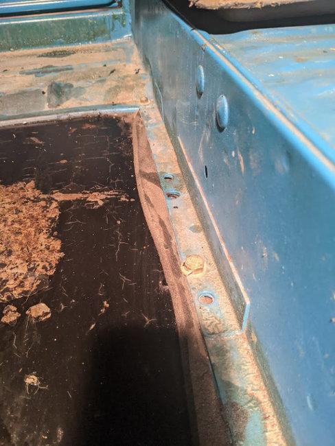

Sur mon ak400 de Juillet 1975, je me pose des questions concernant les ceintures.
J'ai cru comprendre que les utilitaires n'ont pas eu de ceintures en même temps que les berlines (en 67 à priori)
Je n'ai pas pu trouver d'exemple de fourgonnette équipée de ceinture même en 2 points !
De plus les planchers ont a priori été changés, et les éventuels points d'encrage ne sont a priori pas présents sur les nouveaux.
Sauriez vous si notre fourgonnette était équipée de ceinture d'origine ? si oui en 2 ou 3 points ?

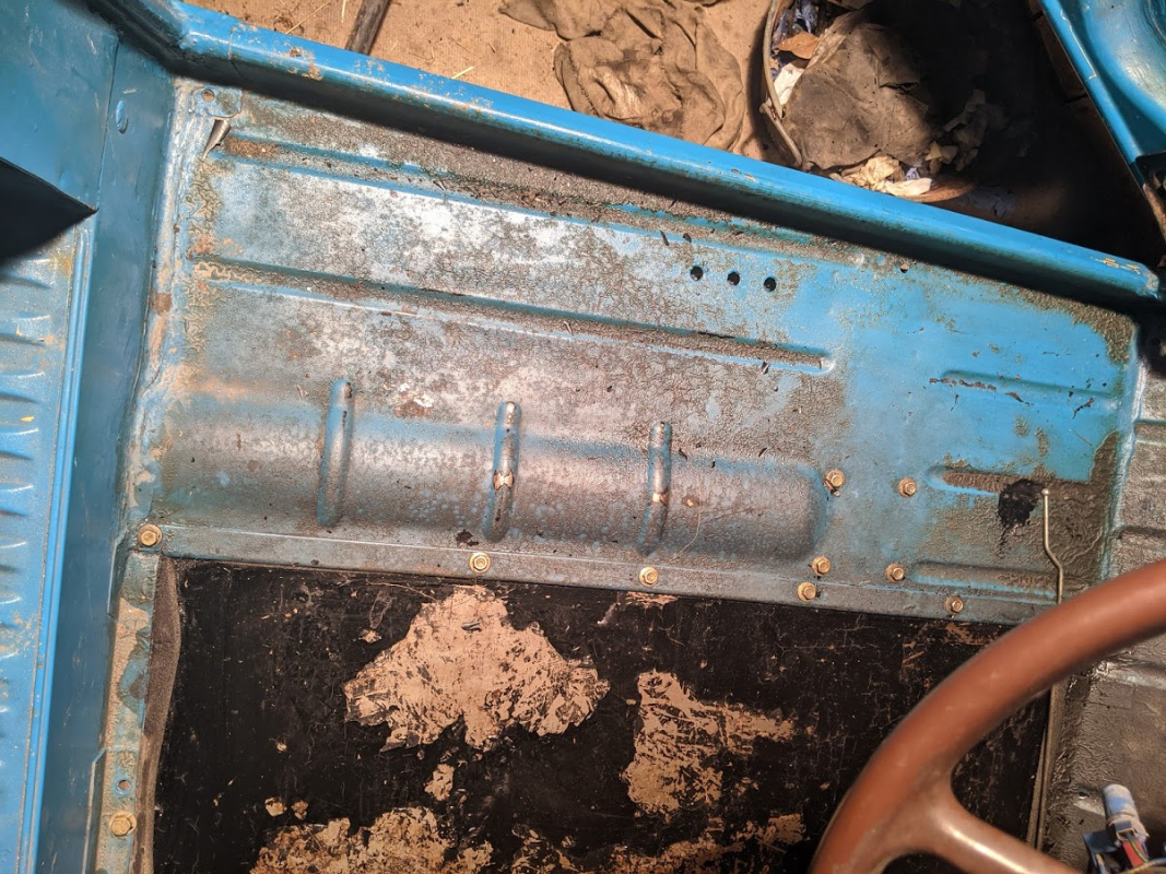

A priori rien sur les planchers latéraux (quelqu'un sait à quoi servent les 3 gros trous ??)
Les ancrages des attaches centrales étaient fixées dans ces trous ou dans d'autres ?

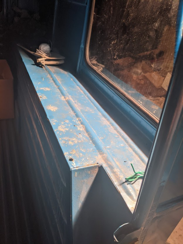

J'au lu quelque part que le 3e point d'ancrage des fourgonnettes était sur ce caisson. à priori, rien ici !
Merci d'avance pour votre savoir !

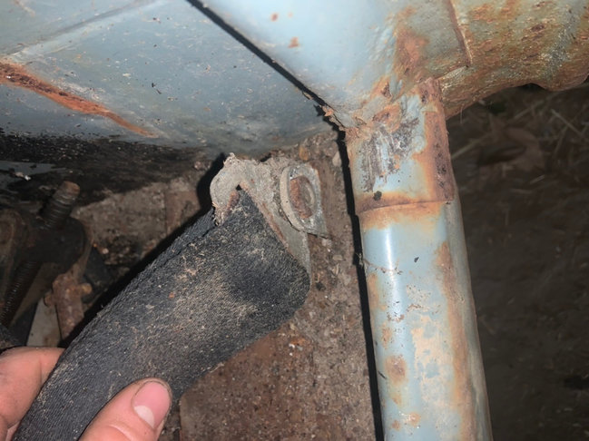

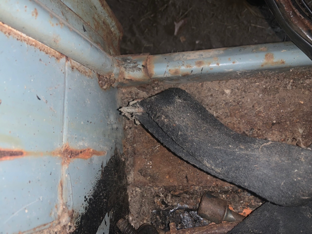

Moi pour les ceintures dans mon ak400 de 1969 le point d’encrage est sur le plancher une grosse pâte métallique boulonner au plancher.Reste à savoir si c est d’origine.
