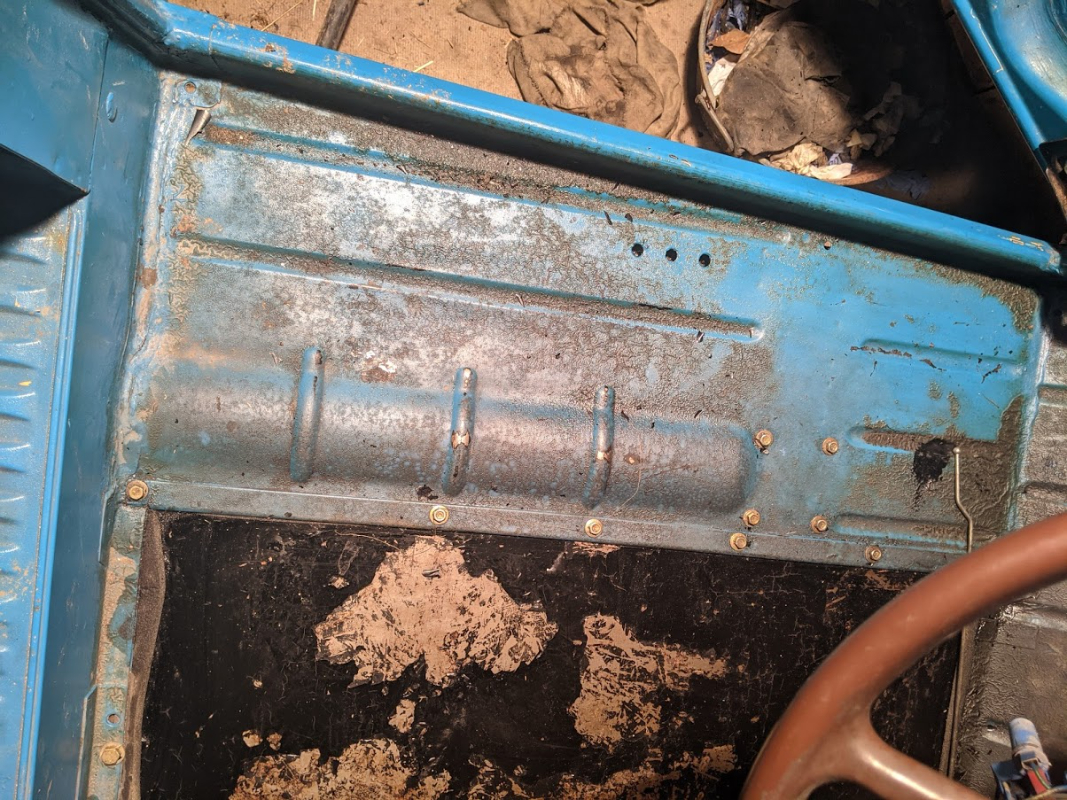

De plus les planchers ont a priori été changés, et les éventuels points d'encrage ne sont a priori pas présents sur les nouveaux.
Sauriez vous si notre fourgonnette était équipée de ceinture d'origine ? si oui en 2 ou 3 points ?

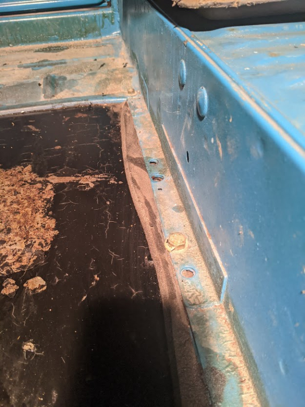

A priori rien sur les planchers latéraux (quelqu'un sait à quoi servent les 3 gros trous ??)
Les ancrages des attaches centrales étaient fixées dans ces trous ou dans d'autres ?

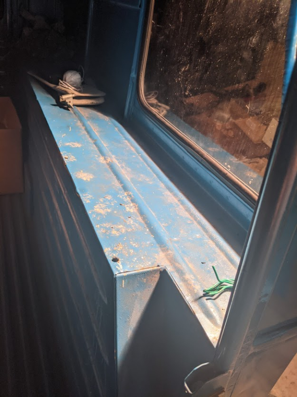

J'au lu quelque part que le 3e point d'ancrage des fourgonnettes était sur ce caisson. à priori, rien ici !

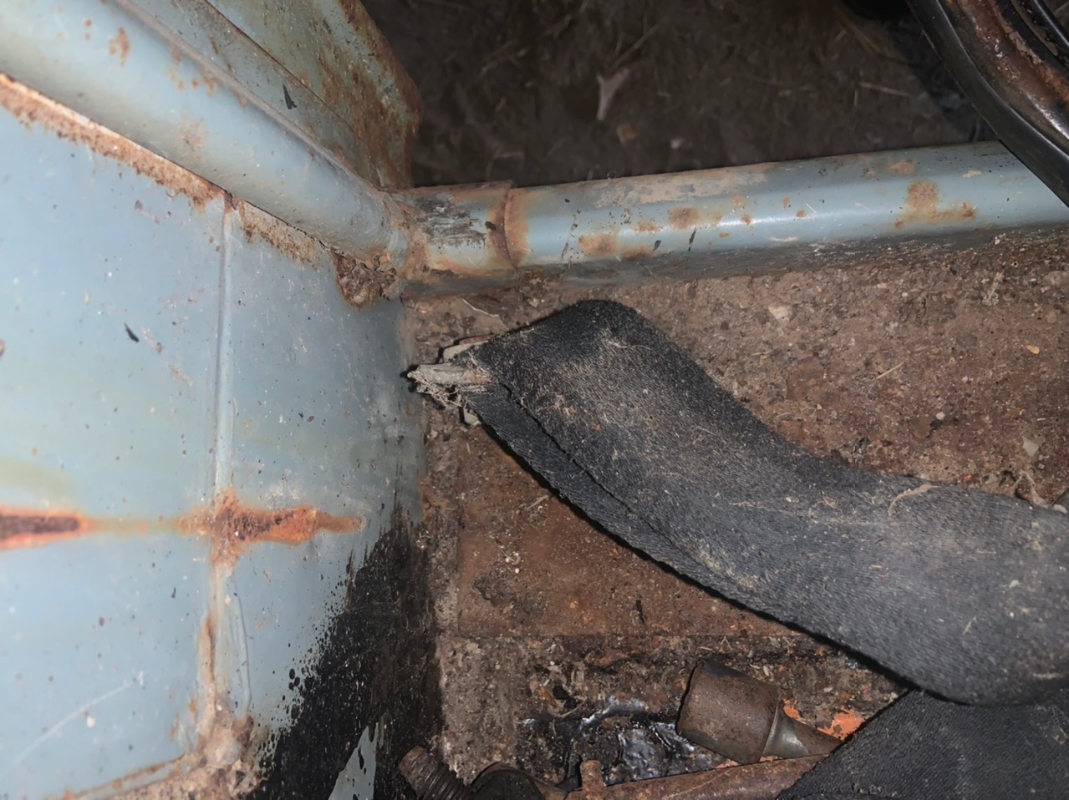

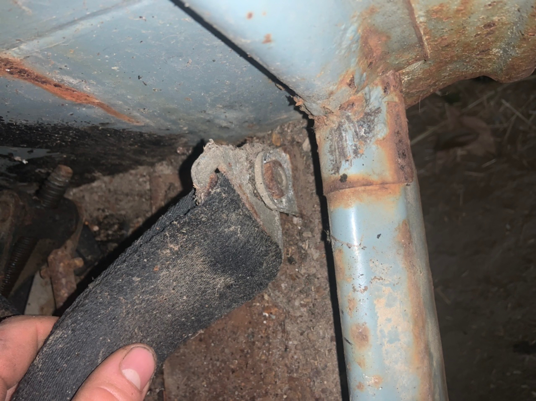

Moi pour les ceintures dans mon ak400 de 1969 le point d’encrage est sur le plancher une grosse pâte métallique boulonner au plancher.Reste à savoir si c est d’origine.
