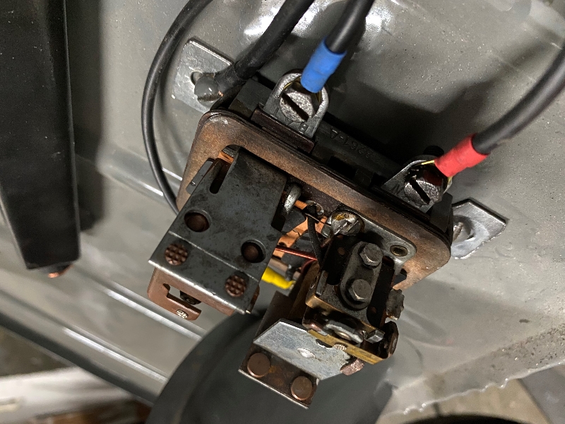

Actuellement en fin de restauration sur ma 2CV AZ de 1960, j’ai un petit problème de recharge batterie. Après Quelques recherches j’ai constaté que l’électro-aimant de mon régulateur ne se colle pas lorsque la voiture démarre. Par contre si je le mets en contact manuellement en accélérant pour monter dans les tours, il colle et le système de rechargement fonctionne correctement.
Je vous propose ci-dessous deux photos du régulateur démonté sur laquelle j’ai entouré le fameux électro-aimant. Pensez-vous que le boitier est fatigué ou peut-il y avoir une autre raison à ce dysfonctionnement? A noter que c'est un modèle Ducellier 8261-A qui semble ne pas correspondre à l'année de sortie de mon véhicule?! J'ai cru comprendre en parcourant le forum qu'il ne fallait pas mixer certains régulateurs avec certaines Dynamos pour des raisons de polarité. S'auriez-vous m'indiquer quel régulateur peut remplacer l'existant? je ne manquerai pas de vous donner la référence de ma dynamo d'ici ce soir afin de compléter mon propo.

Pour le regu c normal il doit coller a 1800 tr enfin lorsque la dynamo arrive a 6,4 6,5
Re: electro-aimant du régulateur 2cv ne se colle pas lorsque la voiture démarre
Le régulateur 8261 A correspond bien à la dynamo 7060 C, entre autres...

Je ne pense pas car après un nettoyage méthodique du régulateur et de la dynamo, j'ai enfin 7 voire 8 volts et plus aux bornes de la dynamo (entre DYN et la masse)
J'ai eu 7.2 volts aux bornes de la batterie mais après avoir fait tourner un peu le moteur (5 min), de la fumée légère s'est dégagée du regul et depuis, je suis à 6.2
Du coup, je pense que c'est mon regul qui est mort (j'ai fait des tests de contuinité, mais je me suis arrété là)
va falloir que je trouve un regul electronique pour ma dynamo 7060C (j'ai le 8261A de monté)

Ca se règle un régulateur mécanique. Mais c'est pas facile et délicat.
Il faut ôter le capot et agir sur les vis de réglage.
Mais avant de l'incriminer, il faut tester l'ensemble.
Voici un petit article que j'avais écrit dans le bulletin du club. Je n'ai rien inventé, c'est une compilation et adaptation d'articlees pris sur le Net. Mais je trouve que c'est assez clair.

Du coup, j'ai remagnetisé ma dynamo, effectué un énième nettoyage des charbons (qui, je pense, vont etre la prochaine cible de changement !) et j'ai bien renettoyé et SOUFFLE le regul !
Resultat !
Donc nickel pour cette partie là....et comme un pb n'arrive jamais seul, je vais m'attaquer au carbu car, comme vous pouvez le voir en fin de vidéo, il ne tient pas le ralenti !
