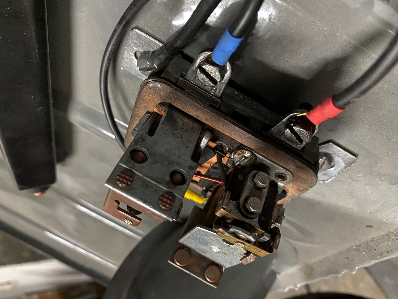

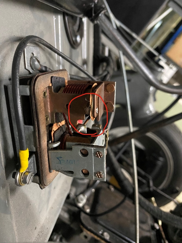

Actuellement en fin de restauration sur ma 2CV AZ de 1960, j’ai un petit problème de recharge batterie. Après Quelques recherches j’ai constaté que l’électro-aimant de mon régulateur ne se colle pas lorsque la voiture démarre. Par contre si je le mets en contact manuellement en accélérant pour monter dans les tours, il colle et le système de rechargement fonctionne correctement.
Je vous propose ci-dessous deux photos du régulateur démonté sur laquelle j’ai entouré le fameux électro-aimant. Pensez-vous que le boitier est fatigué ou peut-il y avoir une autre raison à ce dysfonctionnement? A noter que c'est un modèle Ducellier 8261-A qui semble ne pas correspondre à l'année de sortie de mon véhicule?! J'ai cru comprendre en parcourant le forum qu'il ne fallait pas mixer certains régulateurs avec certaines Dynamos pour des raisons de polarité. S'auriez-vous m'indiquer quel régulateur peut remplacer l'existant? je ne manquerai pas de vous donner la référence de ma dynamo d'ici ce soir afin de compléter mon propo.

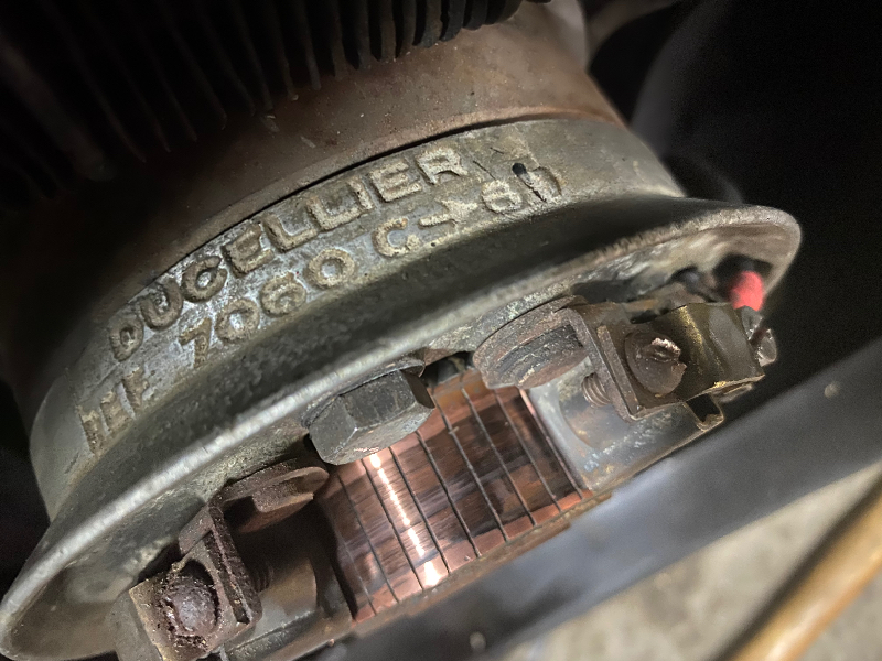

Voilà pour la dynamo qui équipe le moteur...
Est ce que pour vous les deux éléments sont bien compatibles?

Pour le regu c normal il doit coller a 1800 tr enfin lorsque la dynamo arrive a 6,4 6,5

Le régulateur 8261 A correspond bien à la dynamo 7060 C, entre autres...

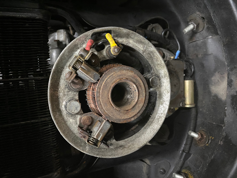

la piste ou frotte les charbons est quand même un petit peu creusée
une retouche de cette piste sur un tour serait le bienvenue
car il faut savoir que si ça se creuse (ça se voit), ça s'ovalise aussi (ça se voit moins ou pas)
et ça à donc pour effet de mal faire son travail de charge (peut être aussi problème de collage régulateur)
c'est un tourneur de métier qui vous dis ça (j'en ai retouché quelques une quand j'étais plus jeune)
Re: electro-aimant du régulateur 2cv ne se colle pas lorsque la voiture démarre
Ca peut pas faire de mal de rectifier le collecteur, effectivement.
Mais je ne l'ai jamais fait sur aucune dynamo, et certaines ont quand même de la bouteille, notamment sur ma 50, et elles chargent toutes très correctement.
Sinon, pour sortir l'induit il faut acheter ou fabriquer l'extracteur. Ce n'est pas indispensable de démonter l'inducteur, mais ça peut aider.
