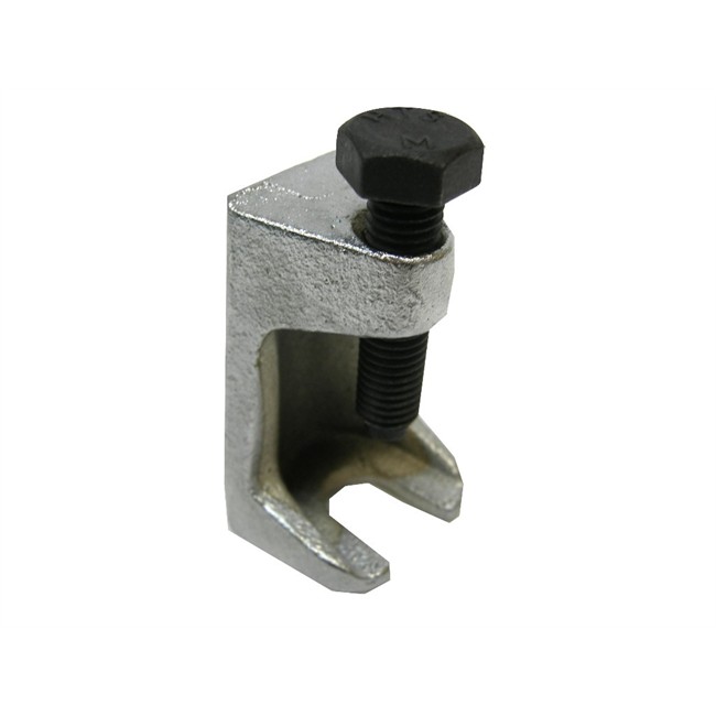

Ouai mais là le truc c'est que je suis comme un c*n j'arrive pas a les démonter les biellette mon arrache rotule passe pas mais oui je pense que c'est sa c'est trop serré, mais une question que je me pose pourquoi il y a des écrou a créneau comme pour mettre des goupilles comme d'origine mais les filetages ne sont pas percé

Ok merci je vais réessayer mais c'est pas gagner car j'ai déjà essayer avec cette arrache mais vu que le caoutchouc boudine dessous je n'arrive pas a le placer
Messages : 3335
Re: Direction dure
Une solution : détruire le caoutchouc pour passer l arrache :laughing: de toute façon il faut refaire le serrage.
