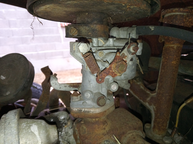

une petite photo pour habiller :
carbu 2cv AZA 1966
carbu 2cv AZA 1966

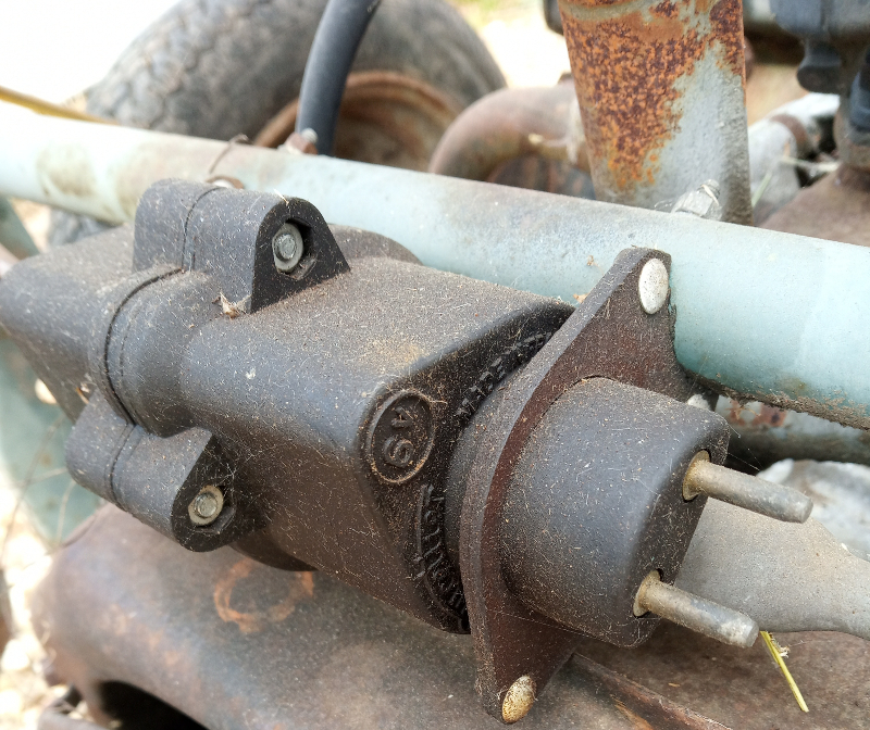

voici une photo de la mienne pour égayer:
2cv AZ A de 1966
2cv AZ A de 1966
grnade chance qu'elle soit hs !

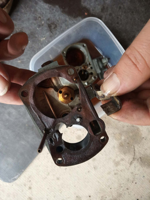

pour l'instant je l'ai juste ouvert en deux, et j'ai rien démonté,
j'ai même eu peur de tordre le long tube fin, alors j'ai mis à tremper comme ça pour l'instant,
je ferais ce que vous m'avez indiqué quand j'aurais le temps, autant bien faire les choses.
j'ai pris une photo du joint pour plus tard pour être sûr de commander le bon.

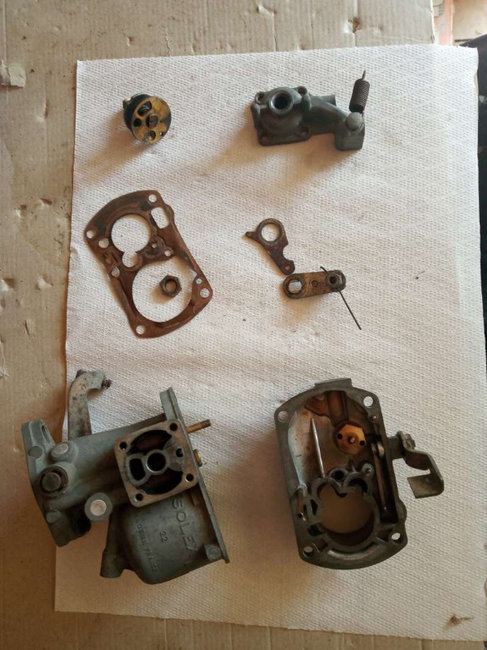

et voila j'ai tout démonté, soufflé et j'ai remonté comme ça.
c'est vrai que rien ne paraissait abimé.
je ne connaissais pas le truc avec la bille, ni le truc avec la pompe.
je l'ai mis au sec maintenant.
