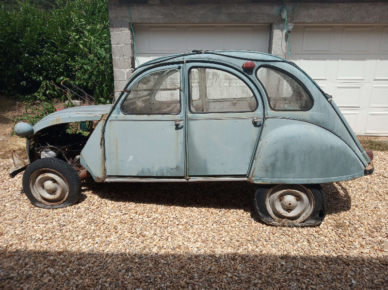

2cv aza de 1966
2cv aza de 1966

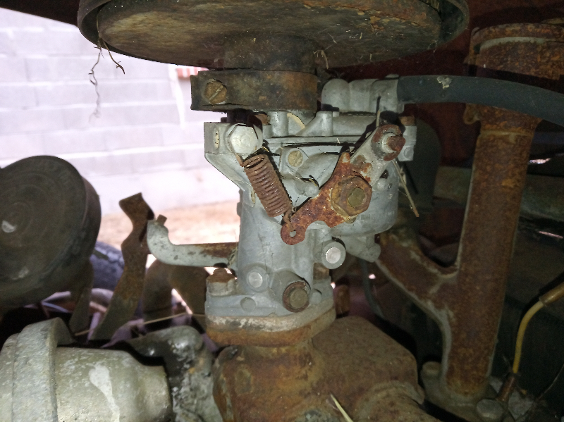

Re: 2cv aza : quel carbu et quel allumage
Non, 22 marqué sur la cuve ce n'est pas le modèle, mais l'ajutage je crois (je ne suis pas un spécialiste...)
Sur une AZA de 1966 tu dois avoir en Solex soit un 28 CBI, soit un 28 IBC, suivant que tu as ou non un embrayage centrifuge.
Mesure le diamètre de l'embase du tiens : tu dois avoir 28 mm.

une petite photo pour habiller :
carbu 2cv AZA 1966
carbu 2cv AZA 1966
là j'ai commencer par défaire un demi cardan pour cause de tambour bloqué,
et à l’arrière j'ai voulu démonter mais douille de 44 disparue !
j'en aurai une en milieu de semaine prochaine pour démonter en soirée.

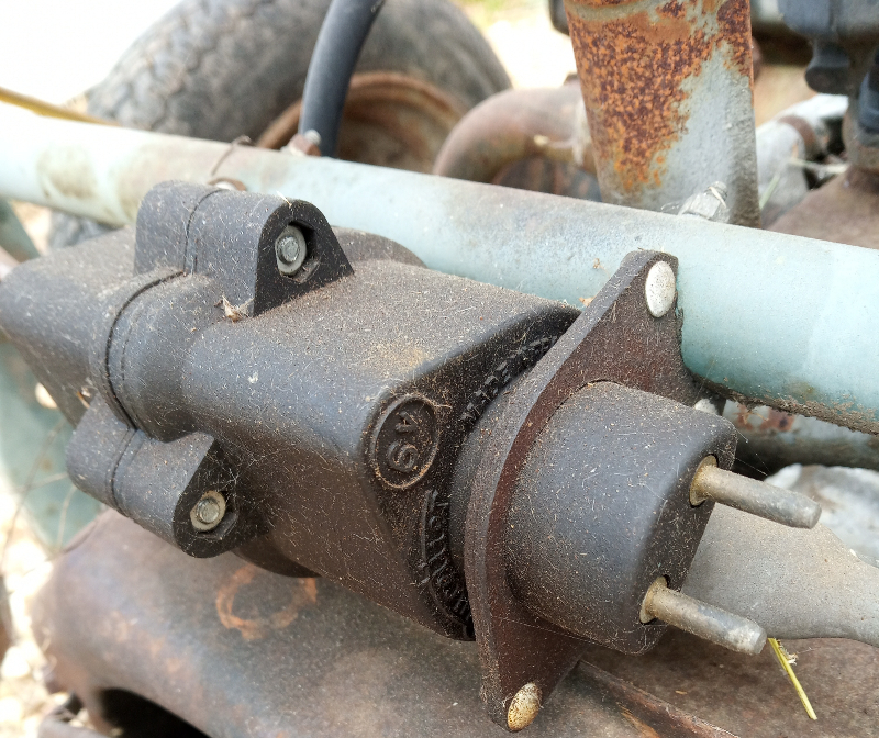

voici une photo de la mienne pour égayer:
2cv AZ A de 1966
2cv AZ A de 1966
grnade chance qu'elle soit hs !

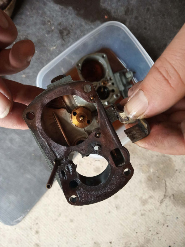

:salut: Bah oui il faut l'ouvrir retirer les gicleurs d'essence de fond de cuve , de ralenti et d'automaticité , enlever le filtre à essence aussi , enfin libérer tous les passages et hop trempette !!! :wink:
RICMAN41 a écrit ::salut: Bah oui il faut l'ouvrir retirer les gicleurs d'essence de fond de cuve , de ralenti et d'automaticité , enlever le filtre à essence aussi , enfin libérer tous les passages et hop trempette !!! :wink:
Et ôter aussi la membrane de la pompe de reprise, c'est mieux !

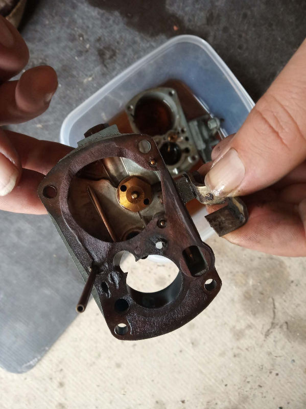

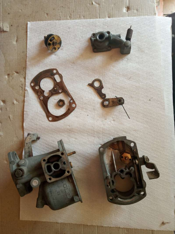

pour l'instant je l'ai juste ouvert en deux, et j'ai rien démonté,
j'ai même eu peur de tordre le long tube fin, alors j'ai mis à tremper comme ça pour l'instant,
je ferais ce que vous m'avez indiqué quand j'aurais le temps, autant bien faire les choses.
j'ai pris une photo du joint pour plus tard pour être sûr de commander le bon.
Un premier décrassage ! ( depuis longtemps je pense )

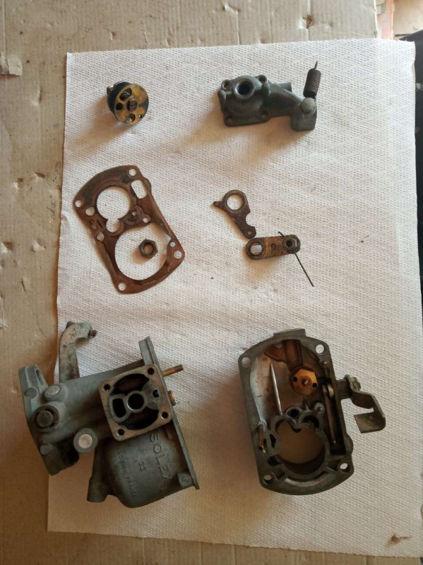

:salut:Gardes ton gicleur d'origine Solex , un gicleur ne s'use pas et l'origine est bien calibré par rapport au refabrication .
Tu le nettoies , un coup de soufflette et c'est reparti. :wink:
Je vais me répéter... :mdr: Mais c'est curieux la propension qu'ont certains à vouloir tout remplacer par du neuf sur leur 2 CV quand il la remette en route !
Les pièces d'époque en bon état sont bien plus solides et fiables que tout ce qu'on nous vend aujourd'hui.
Ainsi par exemple, quand on remets en état un allumage, qu'on remplace les vis platinées usées, c'est normal, mais pourquoi remplacer aussi le condensateur ? 99 fois sur 100 il fonctionne correctement, et le neuf qu'on va mettre tiendra bien, comme dit René, jusqu'au portail, et j'ajouterais éventuellement jusqu'à mercredi en huit ! D'ailleurs quand je vois des vieux condensateurs en bourse, je les achète, ça vaut généralement 3 francs six sous !

et voila j'ai tout démonté, soufflé et j'ai remonté comme ça.
c'est vrai que rien ne paraissait abimé.
je ne connaissais pas le truc avec la bille, ni le truc avec la pompe.
je l'ai mis au sec maintenant.
