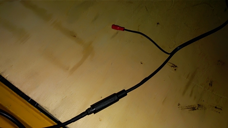

seconde question, donc je capte pas les stations, y a-t-il une connexion spécifique à faire au niveau de l'antenne? je vous joins ma connexion d'antenne en photo actuelle
j'avais ajouté un cable de rallonge pour antenne , celui ci a un fil ( cosse rouge) et je ne sais pas ou il se branche... j'ai tenté a une masse, mais ca ne fait rien de plus....

bonjour ,le branchement d'un autoradio est très simple sur une 2cv,il faut un + un- et un + apc aucun fil pour l'antenne donc ton fil bleu ne sert a rien tu branche la fiche de l'antenne a l'arrière de la radio

Ton fil à côté du fil d'antenne, surtout ne pas le brancher sur la masse. Je pense que c'est un + pour l'antenne électrique. C'est à dire que, lorsque tu allumes ton autoradio, tu as du + 12 sur se fil qui commande l'antenne électrique. Donc tu risques le court circuit, si tu le relis à la masse. C'est peut-être pour ça que ton autoradio ne marche plus. Regarde donc si tu n'as pas un fusible de griller, à la suite de ta manip, sur l'alimentation de l'autoradio. Si tu ne captes plus ou mal la radio, c'est peut-être, que ta rallonge pour l'antenne est coupé, à voir, en tout cas l'alimentation électrique de l'auto radio n'y est pour rien. Par contre, fait un essai avec un antiparasite sur l'alimentation de l'autoradio...

et comme dit plus haut , l’antenne il y a pas de fil, le bleu c'est un plus après contact pour faire monter l’antenne , se fil et à isolé . :salut:
