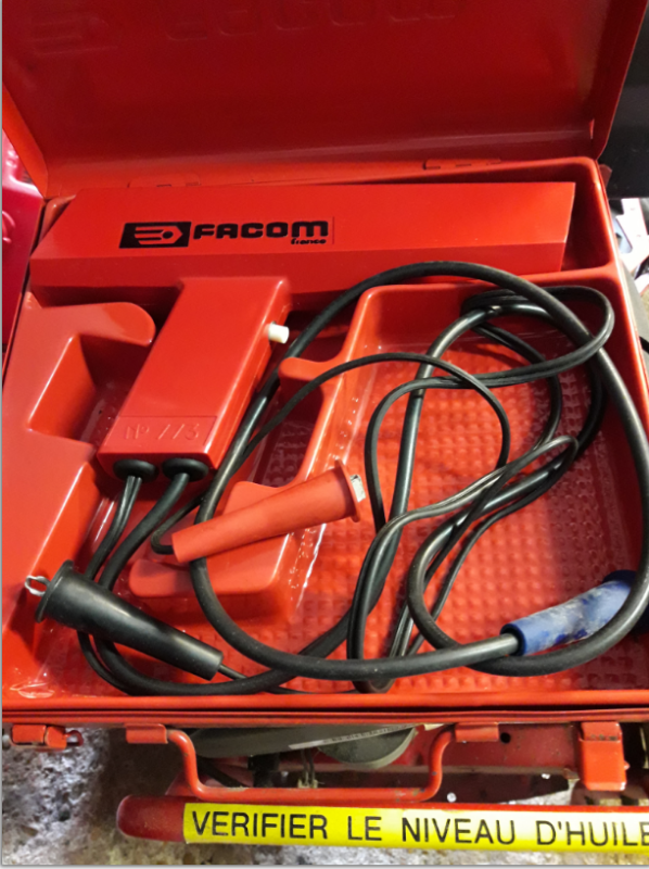

Quelqu'un aurait la notice d'utilisation de cette lampe Stroboscopique , je l'ai acheté en broc pour 5 €uros , elle a apparemment jamais servie , merci d'avance .

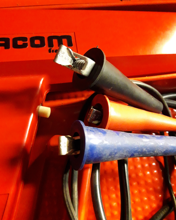

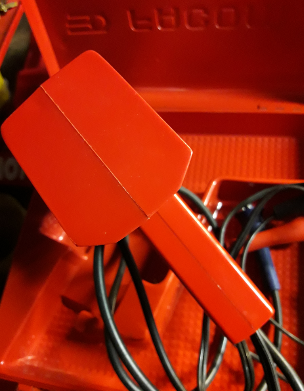

Tu pourrais nous montrer une photo de la 3ème prise (une rouge, une noire et une qui semble bleutée...) La rouge se met sur le + batterie, la - sur le moins et la troisième sert à prendre l'information sur le cylindre n°1. Y a t'il un afficheur à l'arrière de la lampe? Si oui, photo svp!

Pour François pas de cadran de lecture juste un gros voyant et pour la troisième prise c'est du même type que les deux autres ( pince Croco ) je posterai des photos ce matin .

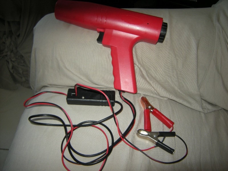

donc ta rien a calculer ou a faire , je te montre la mienne qui et pas une Facom mais elle va bien aussi

Merci pour les explications , se qui me chiffonne c'est pour le branchement de la pince Croco sur le fil de bougie souvent ses derniers sont du type blindés et du coup pas d’accès :( , à moins d'y faire un petit montage intermédiaire , et par contre pas sur quelle fonctionne en 6 volts :???: .

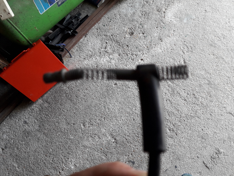

J'ai trouvé chez un voisin le même genre de lampe stroboscopique .
Elle est équipée d' un ressort avec un embout coté fil et de l'autre rien juste emboité sur la vis de bougie la pince croco fixé au milieu , je pense que cette pièce doit manquer dans la boite ? pas bien compliqué à fabriquer ,
Excuser le flou de la photo on peux pas être bon partout :siffle:
