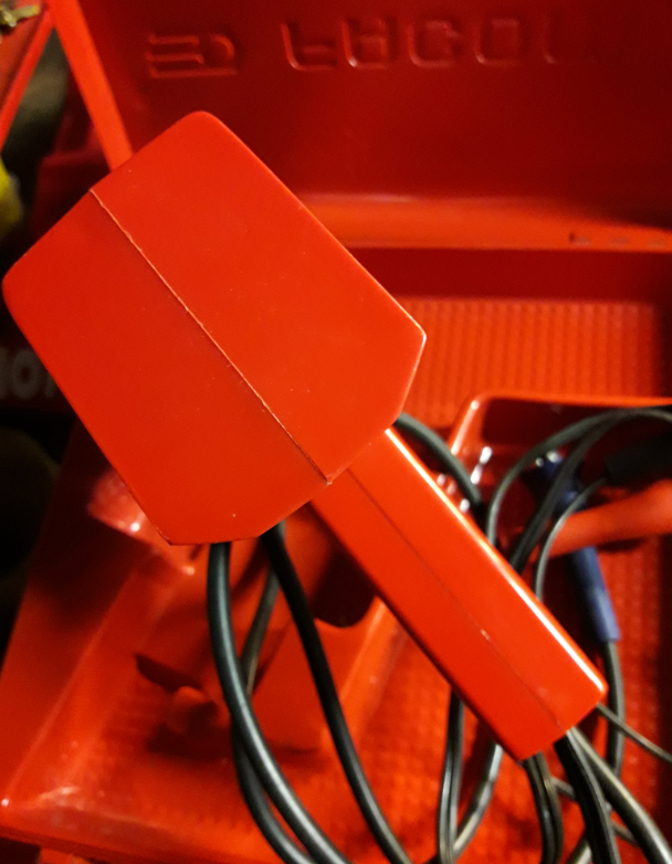

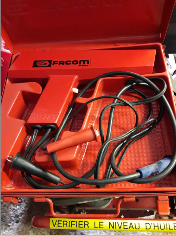

Bonjour à tous ,
Quelqu'un aurait la notice d'utilisation de cette lampe Stroboscopique , je l'ai acheté en broc pour 5 €uros , elle a apparemment jamais servie , merci d'avance .
Lampe stroboscopique FACOM Réf 773 .[/i]

Tu pourrais nous montrer une photo de la 3ème prise (une rouge, une noire et une qui semble bleutée...) La rouge se met sur le + batterie, la - sur le moins et la troisième sert à prendre l'information sur le cylindre n°1. Y a t'il un afficheur à l'arrière de la lampe? Si oui, photo svp!

Pour François pas de cadran de lecture juste un gros voyant et pour la troisième prise c'est du même type que les deux autres ( pince Croco ) je posterai des photos ce matin .

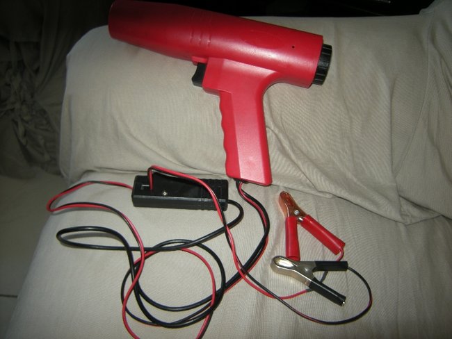

Pour 5 euros si elle fonctionne !! tu a fait une affaire ,bien que c'est lampe ne serve plus beaucoup ;a part pour nos anciennes.
MAIS sur la 2cv ,vue que c'est un deux cylindre qu'il fonctionne en alternance ,les valeurs son a diviser part deux . Mais si tu a pas de déphaseur ( écran a l'arrière )
donc ta rien a calculer ou a faire , je te montre la mienne qui et pas une Facom mais elle va bien aussi
Messages : 11498
Re: Info sur lampe stroboscopique Facom Réf 773
JE t'explique comment je men sert sur ma 2cv ,le fil passe dans la pince qui reçois les pulsion électrique , toi ta pince
et une simple crocrodile , faudra te prendre direct sur le plot de la bougie, sinon sur le fil sa marchera pas .
Ensuite il te faut un ralentie au bon régime pour ta 2cv .
1 tu fait tourner dans le bon sens ton moteur pour introduire la pige de 6 dans le volant .
2 avec du blanco tu repaire une dent du volant moteur, et un repaire sur le carter ou autre
3 tu dépose ta pige tu mais le moteur en route , tu fait gaffe au câble qui frotte pas sur le collecteur ECH ou l'hélice , il fonde vite c'est fils.
et au ralenti tes repaire fait au blanco doive correspondre. SI c'est pas le cas ,faut tourner ton boitier d'allumage pour faire correspondre les repaires .
4 Ensuite contrôle des masselottes tes repaire son fixe ,
tu accélère le moteur légèrement 1500/2000 tour en gros ton trait du volant doit reculer inverses a la rotation
si c'est bon c'est que tes masselottes fonctionne bien .
Mais attention c'est que du visuel, vue que l'on a pas de déphaseur sur la lampe . :salut:

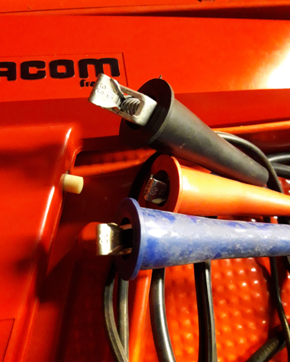

Merci pour les explications , se qui me chiffonne c'est pour le branchement de la pince Croco sur le fil de bougie souvent ses derniers sont du type blindés et du coup pas d’accès :( , à moins d'y faire un petit montage intermédiaire , et par contre pas sur quelle fonctionne en 6 volts :???: .
Messages : 11498
OUI OUI elle fonctionne en 6 volt, pour le branchement tu prend un petit ressort du bon diamètre, et tu le pose entre la bougie et le fil
et tu branche ta pince crocodile sur le ressort. :salut:

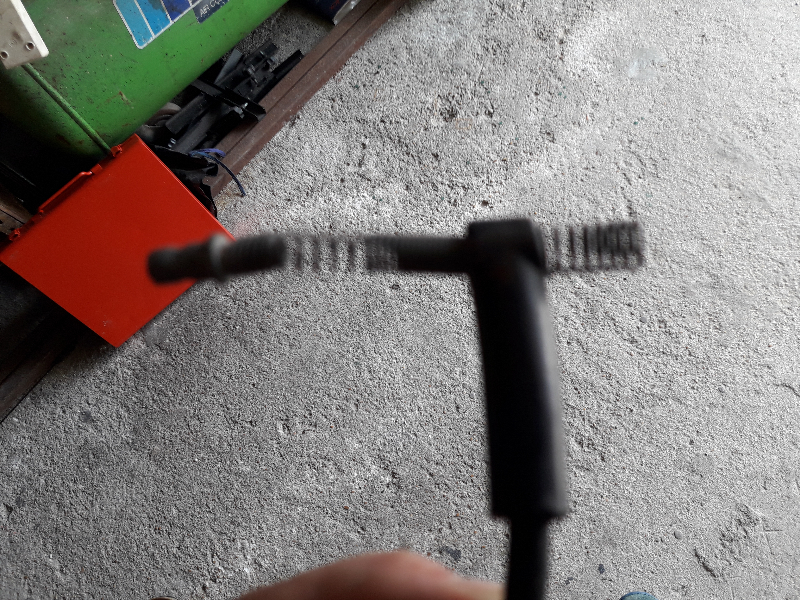

J'ai trouvé chez un voisin le même genre de lampe stroboscopique .
Elle est équipée d' un ressort avec un embout coté fil et de l'autre rien juste emboité sur la vis de bougie la pince croco fixé au milieu , je pense que cette pièce doit manquer dans la boite ? pas bien compliqué à fabriquer ,
Excuser le flou de la photo on peux pas être bon partout :siffle:
Tu fais attention quand même, il y a du 15000 Volts sur les bougies :shock:
C'est pourquoi on préfère plutôt utiliser une pince ampèremétrique qui se pose directement sur le fil de bougie. Mais ta lampe n'est pas équipée pour ça.
