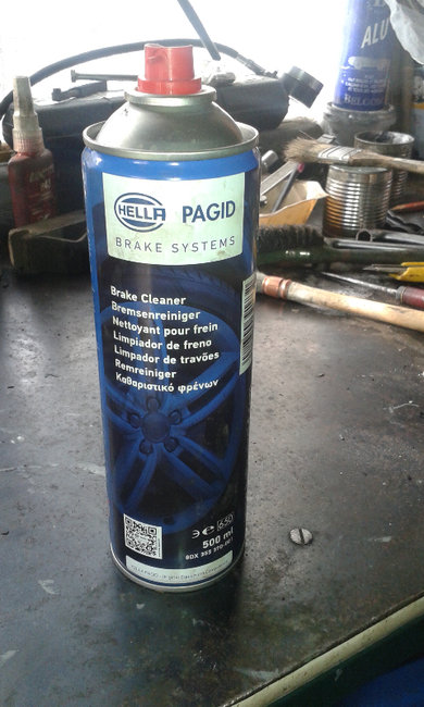

Un autre produit super efficace et aux multi usage c'est le nettoyant pour freins : je n'utilise plus que ça est c'est vraiment bien pour désincruster la merde .
Et puis il y a un joint en liège sous le couvercle de boîte comme dit Bob, on le trouve parfois dans les kits joints moteur. Après le fabriquer soi même ne présente pas de difficulté particulière les distributeurs auto vendent du joint liège par plaques avec différentes épaisseurs. :salut:
