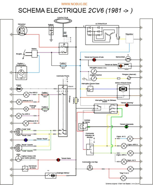

Salut à tous je me demandais si quelqu'un aurait le schéma électrique pour une 2cv de 1981 car mon faisseaux est mort et vu le prix de ce dernier par les revendeurs je préfère faire cela moi même merci d'avance et bonne journée

En voici un :

Merci beaucoup bob!!!
