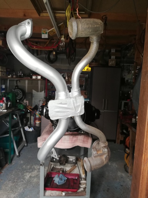

J'ai une pièce entre les mains et je ne me souviens plus , ni à quoi elle sert, ni où elle est fixée :???:
Peut être pourrez vous m'aider, c'est la devinette du jour :
Merci :salut:

Désolé pour la pièce je ne connias pas :)
Mais quel beau moteur :amour: :like: plus beau que neuf :clap:

C'est peut-être un support du faisceau électrique, ou du filtre à air.

Bonsoir je dirais plutôt lu support de la boite a air qui se fixe avec l'écrou haut de fixation de la boite de vitesse

CHARLYSTONE a écrit : 08 janv. 2021, 18:29 Bonsoir je dirais plutôt le support de la boite a air qui se fixe avec l'écrou haut de fixation de la boite de vitesse
je vais regarder sur les schémas au niveau du filtre à air...merci. :salut:
