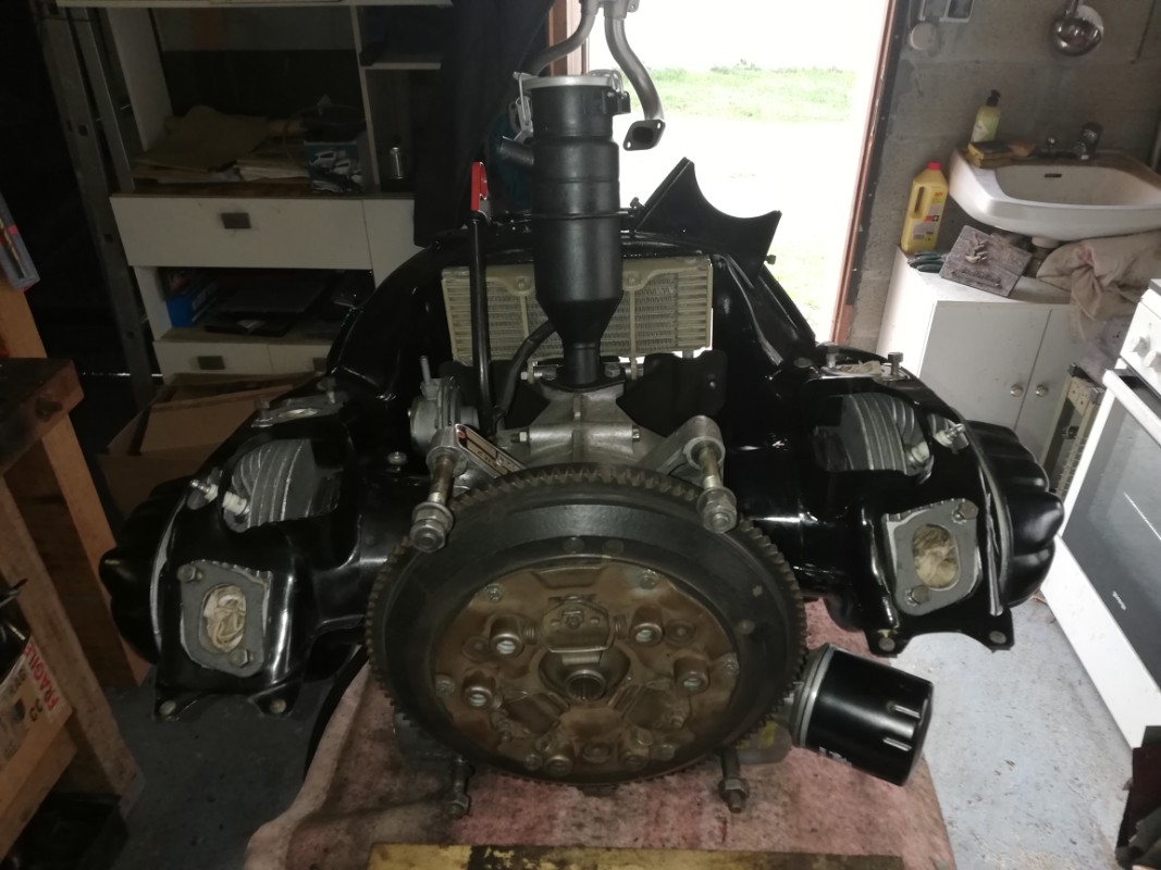

J'ai une pièce entre les mains et je ne me souviens plus , ni à quoi elle sert, ni où elle est fixée :???:
Peut être pourrez vous m'aider, c'est la devinette du jour :
Merci :salut:
Messages : 774
Désolé pour la pièce je ne connias pas :)
Mais quel beau moteur :amour: :like: plus beau que neuf :clap:
Âge : 58
C'est peut-être un support du faisceau électrique, ou du filtre à air.
Messages : 6927
Bonsoir je dirais plutôt lu support de la boite a air qui se fixe avec l'écrou haut de fixation de la boite de vitesse
Messages : 16443
François16 a écrit : 08 janv. 2021, 17:19
Tout pareil !!
:clap: :clap:
Messages : 3728
Merci les gars pour vos commentaires sympa !
Avec de l'huile de coude...
je suis parti de là :
Messages : 16443
C'est vrai que ça change un peu .... :siffle:
Messages : 3728
CHARLYSTONE a écrit : 08 janv. 2021, 18:29 Bonsoir je dirais plutôt le support de la boite a air qui se fixe avec l'écrou haut de fixation de la boite de vitesse
je vais regarder sur les schémas au niveau du filtre à air...merci. :salut:
Messages : 9026
:pouce: c'est vrai que tu viens de loin. :clap:
