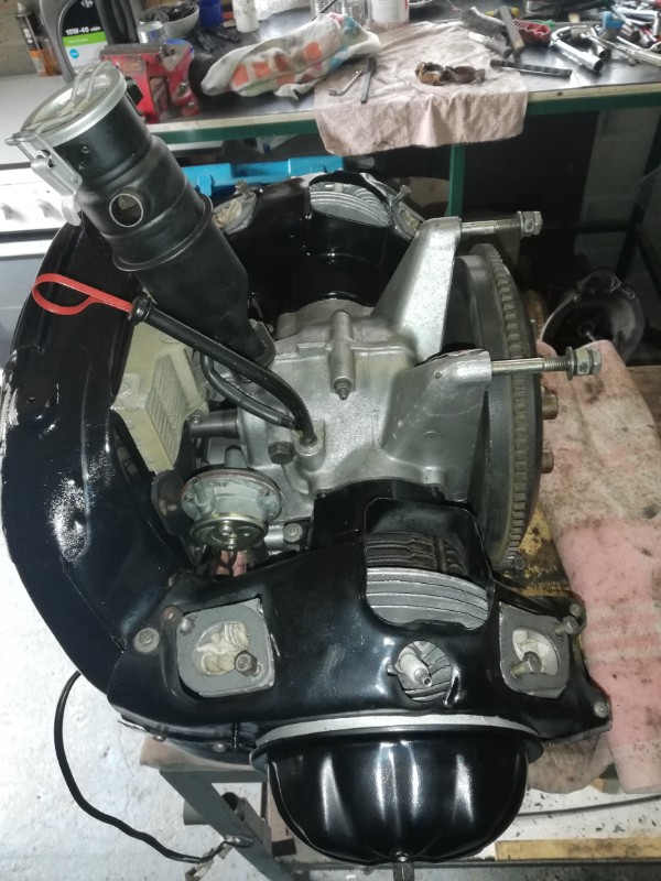

Mais quel beau moteur :amour: :like: plus beau que neuf :clap:
Tout pareil !!

Merci les gars pour vos commentaires sympa !
Avec de l'huile de coude...
je suis parti de là :

:pouce: c'est vrai que tu viens de loin. :clap:
Messages : 3730
Le mélange huile, cambouis, sable s'était bien agglutiné et finalement a préservé le moteur de la corrosion...

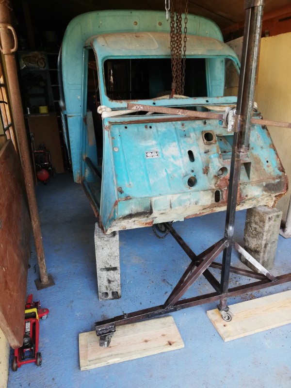

Quelques news de la Bleuette. Aujourd'hui le temps est agréable et propice aux travaux des champs, euh non... des Deuches...J'ai entrepris le "délicat" chantier de la désolidarisation de la caisse et du châssis...je dis délicat parce que tout seul c'est pas une mince affaire...
Mais bon , depuis le début de l'hiver je pense et repense aux moyens de faire ça tout seul. J'ai donc mis en pratique aujourd'hui la solution retenue, à savoir : maintien de l'arrière de la caisse au moyen du tournebroche, en fait de la moitié du tournebroche car devant il ne fallait pas que je sois gêné par quoique ce soit pour pouvoir sortir le châssis...
Devant j'ai installé rapidement mon palan sur deux étais de maçon et pris la caisse à l'avant sous la baie de pare-brise
J'ai donc levé la caisse lentement d'abord avec le palan, puis avec le cric du tournebroche et tout est venu sans problème and I am very very happy :clap:
