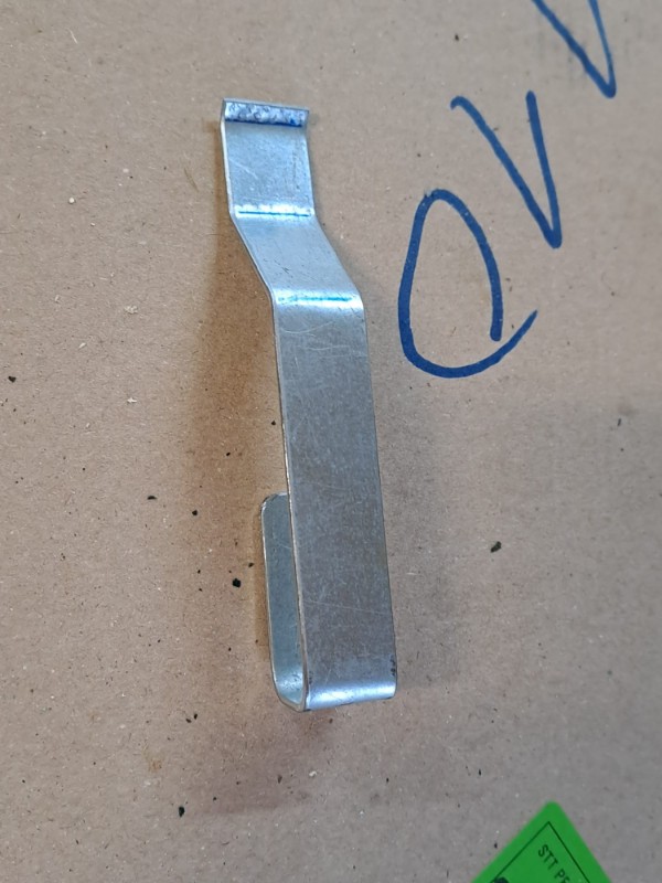

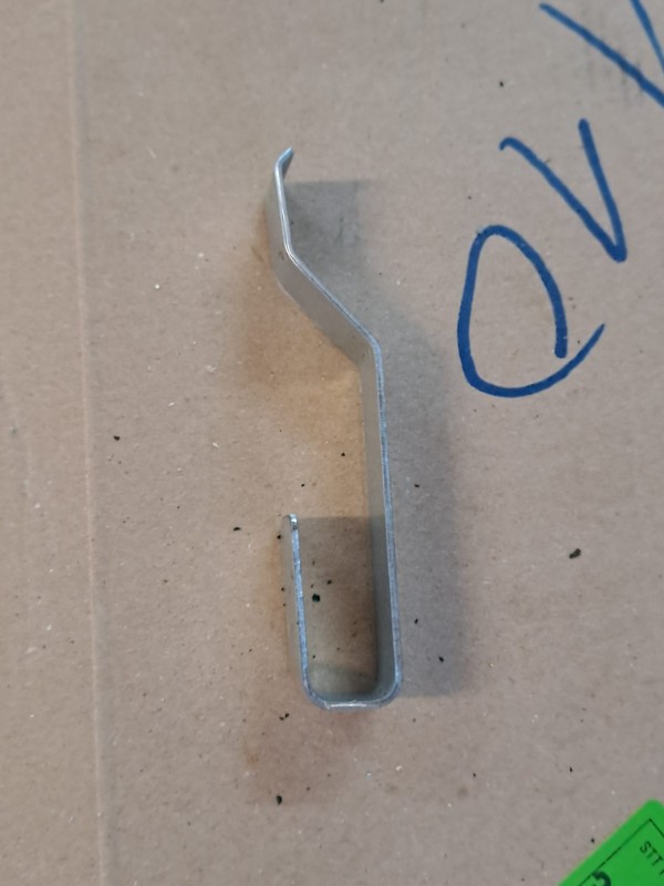

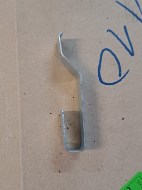

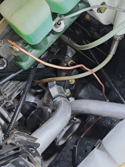

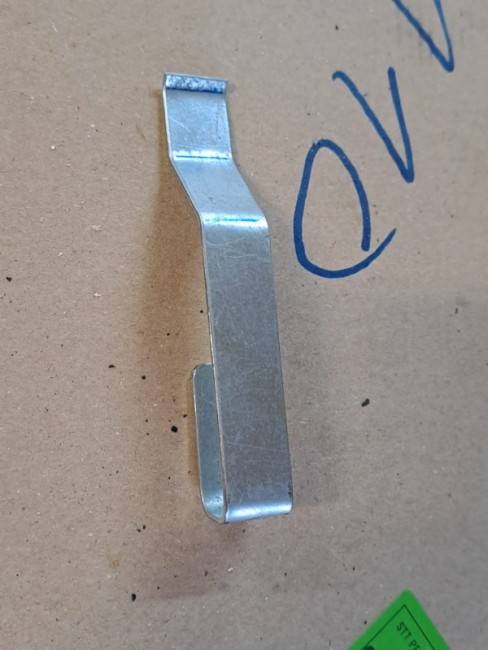

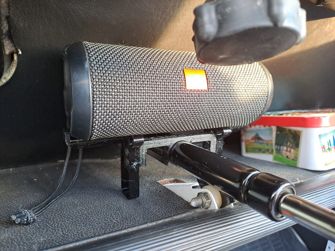

Ensuite je me suis occupé d'un soucis qui me chagrinait : ma bête à corne n'est pas conforme : l'une des tubulures sort trop haut, et la commande d'embrayage est en appuis sur la tubulure : autant dire que ça n'est pas une situation d'avenir...
Après avoir réflechis comment solutionner celà, je n'y ai pas vu d'opportunité avec une autre passage pour la commande d'embrayage, j'ai décidé de faire un déflecteur. Il aurait été élégant de souder la pièce sur la tubulure, mais j'avais clairement pas envie de la ressortir, j'ai donc fait une solution provisoire qui va sans doute durer ;o))
Réalisation de la patte :
Et mise en place avec Serflex (colliers à vis tangentielle) :
Les bords de la patte avaient soigneusement été limés pour ne pas être coupant !
Je pense que ça le fera comme ça !

Simple ... dans l'esprit de la deuche !Damien25 a écrit : ↑30 mars 2026, 22:53 Après avoir réflechis comment solutionner celà, je n'y ai pas vu d'opportunité avec une autre passage pour la commande d'embrayage, j'ai décidé de faire un déflecteur. Il aurait été élégant de souder la pièce sur la tubulure, mais j'avais clairement pas envie de la ressortir, j'ai donc fait une solution provisoire qui va sans doute durer ;o))

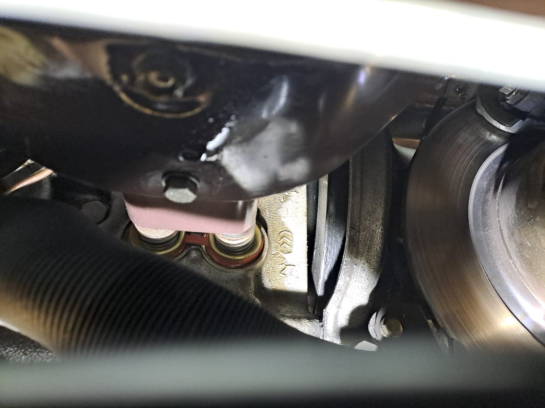

Donc, les changements de roulements de roue AR ont été fait (avec du SKF), l'un des deux avait déjà dû être changé car bien marqué.
La suite du dossier c'était le radiateur d'huile : fuite au raccord de droite... 'petit' soucis donc, commande de joints neufs et changement... C'est l'ami Damien qui s'y est collé, et là surprise... Nouveau joint et remontage, et ça pisse toujours autant qu'avant !!!
Montage q'un autre radia (l'étanchéité avait été testée) :
En fait, même si rien de visible, l'olive emboutie semble être la fautive...
L'ami Damien va me monter le radiateur 'qui marche' après l'avoir passé aux ultrasons... Après ça retour de la titine à la maison pour que je finisse les qq détails qui pêchent encore...

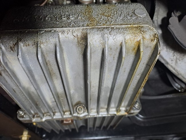

Salut à tous,
Des news de ma pisseuse !

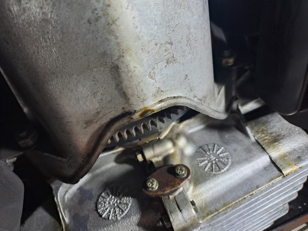

Donc : Radia changé, nouveaux joints, + 2/3 bricoles, je l'ai à nouveau ramenée à la maison. Parcours de 30Km 'montant' en restant sur le premier corps et sous les 4000rpm (donc pas toujours trés vite...).
N'ayant pas eu la voiture sous le coude pendant les derniers travaux, je n'en suis qu'à 550Km de rodage => j'espère bien me refaire dés que le soleil pointera son nez !
Le moulin va vraiment bien, et je sens que le volant lourd aide bien aussi. En rentrant, je la gare dans le garage et j'attends... 1h RAS, 2h RAS, 4h damned : une goutte est apparue sur le sol !!! arghhh. J'ai poussé l'auto entre temps donc je ne sais pas d'o ça vient... En me couchant dessous, je vois que le moteur est légèrement gras : sont-ce des résidus du passé ? J'éponge tout et on verra !
Le lendemain : petite éclaircie le midi, je vais faire un petit tour (30Km) et faire le plein. Premier constat : ça consomme quand même !! 8,7l/100Km en rodage ! mais honnêtement, j'ai l'impression que ça tourne 'riche', on verra cette été, quitte à refermer légèrement le carbu sur le premier corps en tout cas...
Retour maison, dans le garage, et 4h plus tard pas une goutte d'huile
Ce matin, par acquis de conscience, je me couche dessous
une mini goutte, plutôt sous la BV !!! je regarderai de près ce soir, mais je l'aurai !!

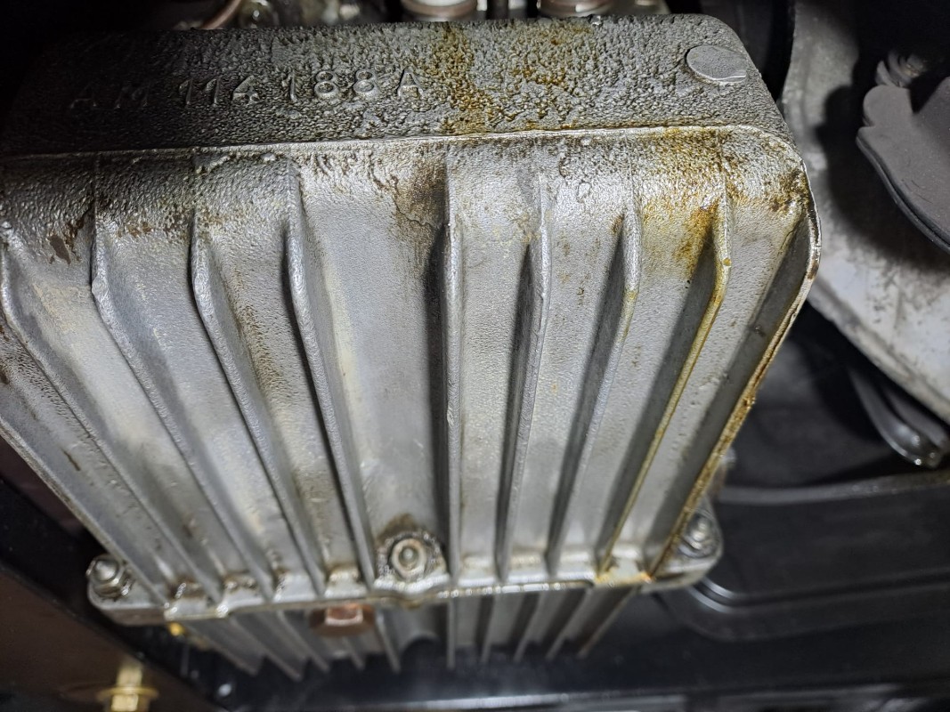

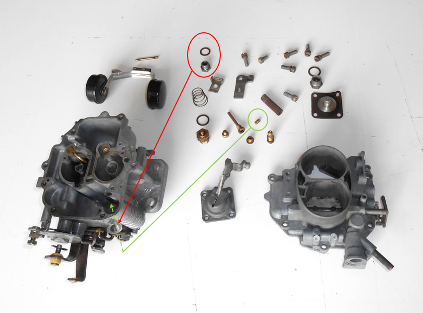

J'ai fait le plein 'au taquet' avant de rentrer... hé bein elle perd de l'essence au goutte à goutte => faudra que je regarde la liaison avec la goulotte...
A chaque fois qu'on bouche un trou, y'a une fuite autre part ;o))
A bientôt les z'amis !

On est bien d'accord, la plomberie, c'est un enfer... même pour les pros ! Quand mon plombier vient (j'en fait un peu, de la plomberie, mais j'avais décrété un jour que je ne touchais pas au chauffage ;o) )... donc quand il vient, enfin surtout quand il repart, il glisse toujours un petit 'et si ça fuis vous me rappelez' ;o)).
Hier j'ai épongé, l'essence, et fait un petit tour pour faire baisser les niveaux ;o). L'inspection ne laisse pas de doute, c'est le joint de jauge à essence... je m'en occuperai 'en fin de plein' et quand j'aurai un nouveau joint.
J'ai l'impression que l'huile c'est Ok, mais je reste prudent, pas encore certain.
