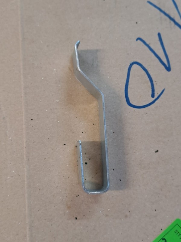

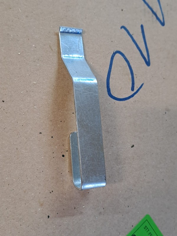

Ensuite je me suis occupé d'un soucis qui me chagrinait : ma bête à corne n'est pas conforme : l'une des tubulures sort trop haut, et la commande d'embrayage est en appuis sur la tubulure : autant dire que ça n'est pas une situation d'avenir...
Après avoir réflechis comment solutionner celà, je n'y ai pas vu d'opportunité avec une autre passage pour la commande d'embrayage, j'ai décidé de faire un déflecteur. Il aurait été élégant de souder la pièce sur la tubulure, mais j'avais clairement pas envie de la ressortir, j'ai donc fait une solution provisoire qui va sans doute durer ;o))
Réalisation de la patte :
Et mise en place avec Serflex (colliers à vis tangentielle) :
Les bords de la patte avaient soigneusement été limés pour ne pas être coupant !
Je pense que ça le fera comme ça !

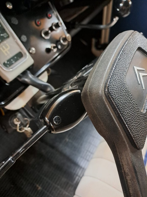

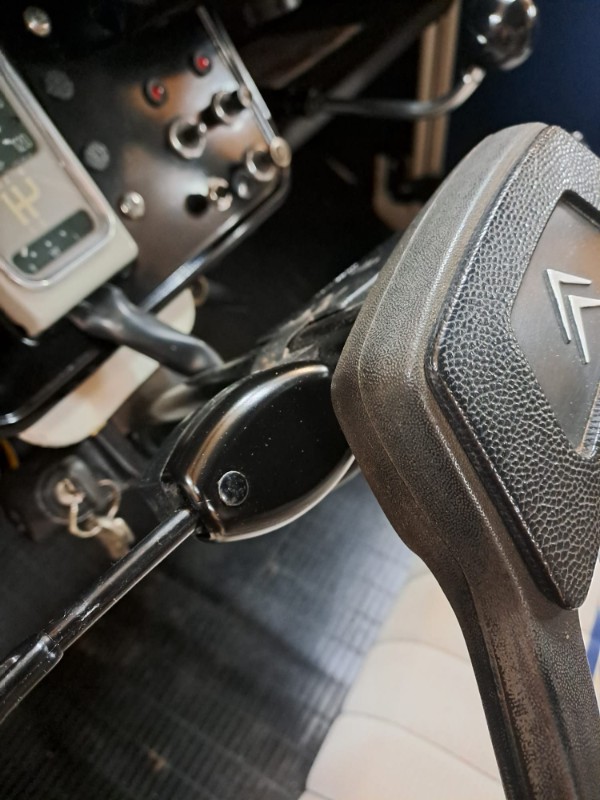

Dans les petits travaux, mise en place des novuelles sangle avec les pressions 'qui marchent' pour ne pas perdre la capote en roue, remontage d'une centrale clignotante (j'avais piqué celle de la Rialto en attendant, mais elle l'a donc récuperé), et changement du levier de commodo + réparation du couvercle. Ce dernier était fendu => j'avais réparé ça 'à la va vite' avec une trés fine couche de fibre de verre infiltrée de cyano par l'intérieur, mais :
1/ Le trou de la vis était plus qu'ovale
2/ il n'y avait plus de matièreà l'extérieur du cache, depuis le trou de fixation
J'ai donc reconstitué ça au mastic plastique, ponçage, 2 couches d'apprêt garnissant, puis une couche de peinture noir 'satinée'. Trés content du résultat, on dirait un neuf, mais c'est bien celui d'origine ;o)

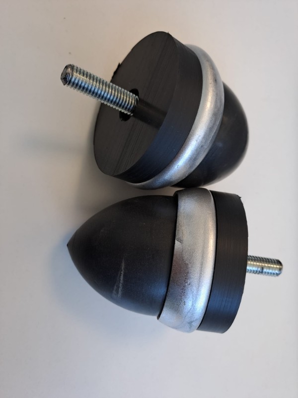

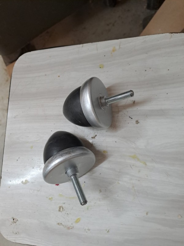

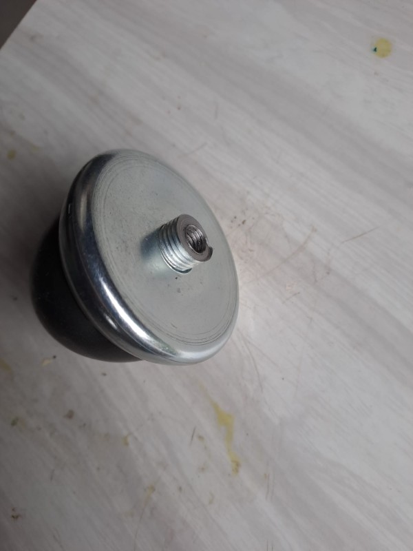

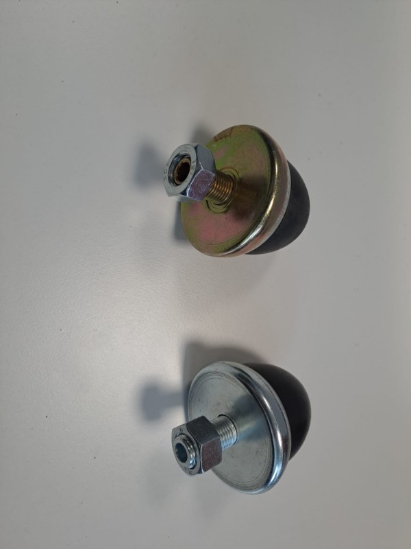

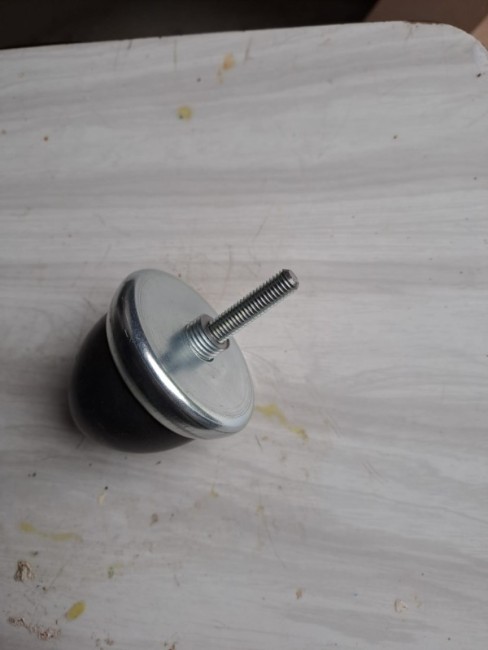

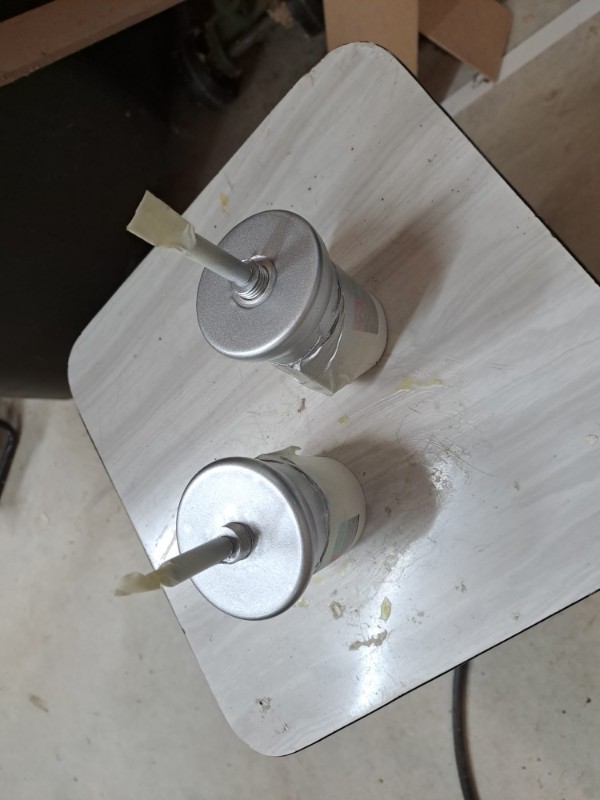

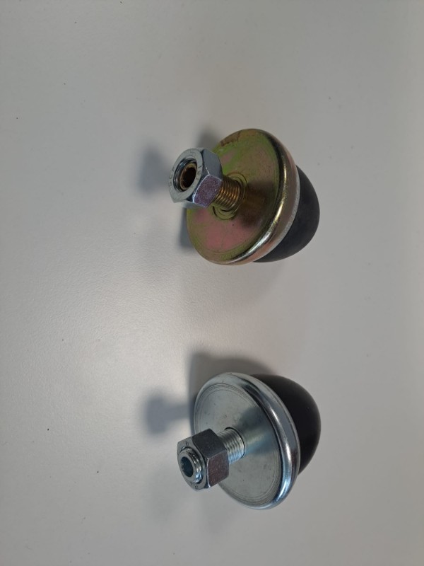

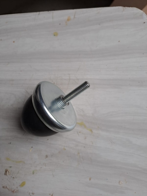

J'ai finis de préparer mes butées...
L'examination de mes butées d'origine sur la Rialto, montre (au moins en 1985, donc 2 ans plus tard...) que le support butée était gris et les butées plus hautes...
Du coup : découpe de la vis de fixation en M14x1,5 pour ne garder que 5mm (au tour, quitte à faire) puis perçage / taraudage :
Ajout 'dune tige filetée en M8 :
Peinture en gris :
Tournage de 2 'cales' en plastique (PMMA) taraudé à 14x1.5 et mis en place : ding ding, c'est cuit, plus qu'à monter !
Dans les points zuts :
J'ai fait le plein 'au taquet' avant de rentrer... hé bein elle perd de l'essence au goutte à goutte => faudra que je regarde la liaison avec la goulotte...
A chaque fois qu'on bouche un trou, y'a une fuite autre part ;o))
A bientôt les z'amis !
Peinture en gris :

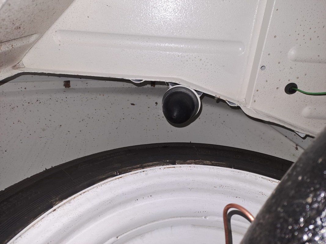

Mes butées sont en place par contre, j'ai dû retoucher le diamètre des mes entretoises PMMA car je les avais bêtement faites au diamètre de la butée... mais non seulement les butées reçues n'avaient pas le bon filetage, mais en plus elle sont trop grosses pour la caisse !!! Côté caisse il faut maxi 48mm...
Bref, c'est monté !
Vos yeux avertis auront sans doute noté que j'ai ajouté un passe fil pour la traversée du fil de jauge à essence... pour la durabilité et le bruit (si, si : l'isolation acoustique, c'est d'abord l'étanchéité !).
A bientôt les z'amis,
Bref, c'est monté !

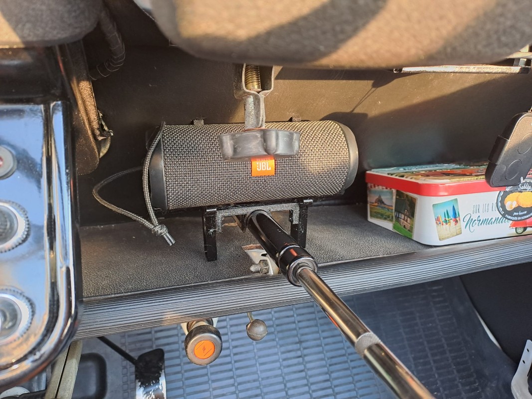

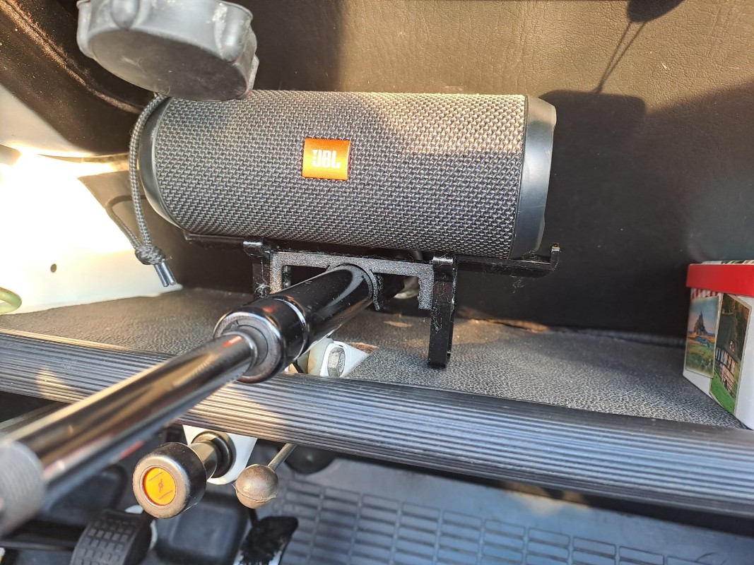

Ce matin, fond de réservoir... Je n'ai fait qu'1/3 du plein depuis que j'ai changé le gicleur, mais ça y est, je passe sous la barre des 8l/100Km ;o))
J'ai aussi pu tester mon nouveau support de JBL Flip3 :
Ca marche bien ! et en noir c'est trés discret...
C'est la V2, j'ai ajouté les taquets latéraux pour pas que ça glisse dans les virages... j'avais mis une fine mousse 'suffisante', mais dans le doute. Je ferai un post dans la section impression 3D !
- Mica
- Messages : 1076
- Localisation : Marseille
- Âge : 50
Re: Sortie de grange de ma 2CV France 3 !
Ah c'est vachement bien !! Bravo
- Messages : 17427
Pas mal !
En plus tu as la caisse de résonnance pour les basses.
Pas trop compliqué de trouver les boutons du volume ?
- Damien25
- Messages : 774
- Localisation : Doubs
- Âge : 48
Je me sers jamais des boutons du volume, j'utilise toujours le téléphone ;o)
- Messages : 17427
L'accès aux boutons de l'enceinte et pour moi plus facile que ceux du téléphone ...
