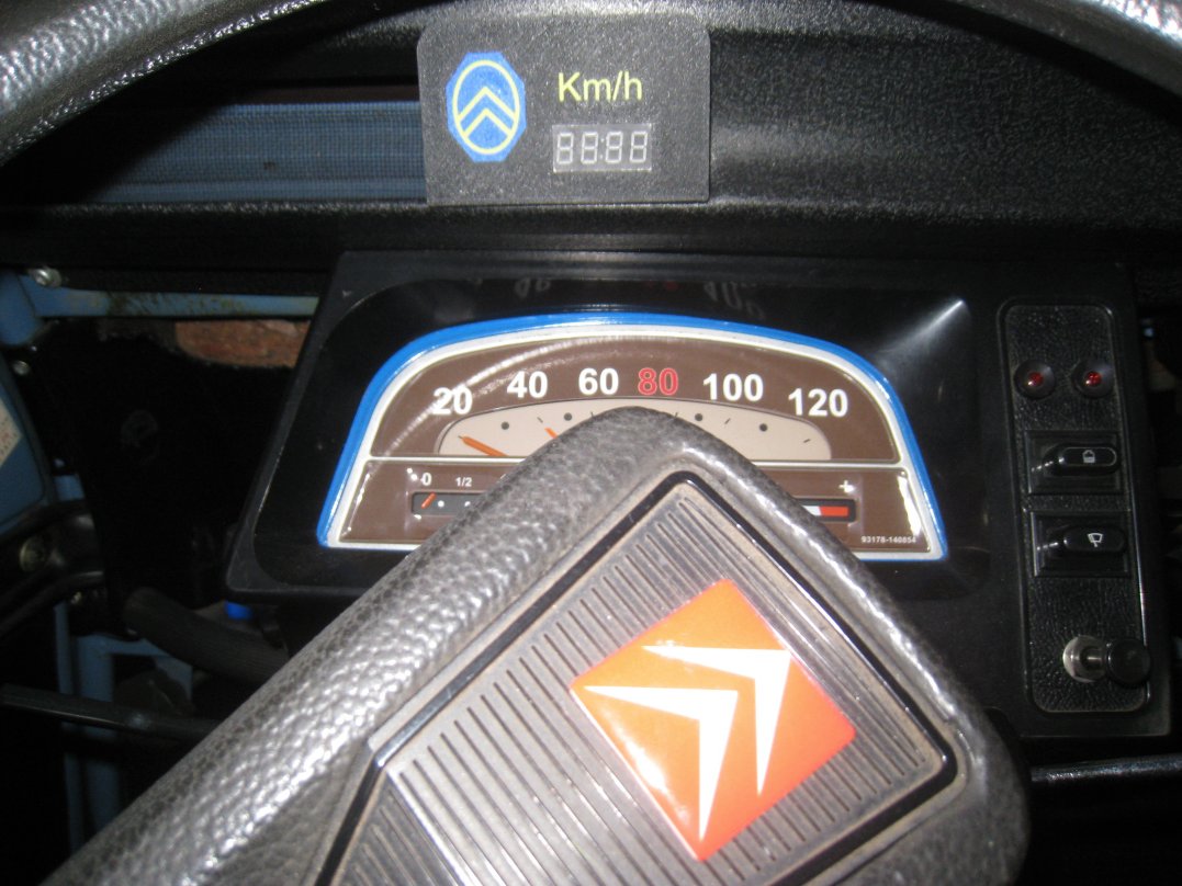

Sinon pour la mienne j'ai fait ça:
Il se glisse à gauche pour faire un clin d'œil au compteur rond, mais il est plus lisible en face comme sur la photo car non caché en partie par la main gauche sur le volant. Je suis bien content de l'avoir car j'ai toujours du mal non pas à lire mais à situer la vitesse par rapport à la sérigraphie du compteur. J'avais trouvé un tuto pour le système, à base d"Atméga328P. J'ai dessiné et imprimé les boitiers en multi couleur. (Mk4S/mmu3 en 0.25) Bon, on s'écarte du sujet, j'arrête là. Mais ne pas perdre de vue le mix des pignons (et la monte de pneus sans doute différente entre les modèles)

Non, le pignon vient tout seul, il ''repose'' sur le carter de la boîte avec son bout arrondi. Et s'il reste au fond tu l'attrape avec une tige aimantée.

Aujourd'hui boîte longue posée sur la bête, j'ai aussi changé les pivots de roues comme promis au contrôleur technique
Je suis parti tester ça pile au moment d'un gros orage ( j'ai 2 deuches qui provoquent la pluie, dès que je les sors, il pleut ! ) autant dire que le test a tourné court. J'ai juste eu le temps de voir que mon adaptateur de sorti de boîte pour le compteur donne la bonne indication, comme pour la belle. Je deviens pas mauvais en calculs de pignons
Du coup je suis rentré, j'irai faire un vrai test sur route demain après le boulot s'il ne pleut pas !

Ok donc si j'ai bien compris avec les photos, tu a fait un adaptateur de câble qui remplace le pignon a denture obliques pour l’écrou hélicoïdale d'origine... par un pignon "universel" avec une denture droite qui passe a peu prés dans l’écrou hélicoïdale ?
Pas de rapport de réduction intermédiaire ?
Si c'est bien ca a voir dans le temps avec l'usure ...
Et au pire fait moi signe pour le défit, car ton pignon a denture droite serais modélisable en oblique et imprimable en PEI ( hautes températures et contraintes mécaniques ) ou en Polycarbonate enrichit au teflon

Tu as tout compris, à une exception : mon pignon ne passe pas ''à peu près'' mais ''précisement'' dans l'écrou hélicoïdalakoirium a écrit : ↑12 mai 2026, 17:40 Ok donc si j'ai bien compris avec les photos, tu a fait un adaptateur de câble qui remplace le pignon a denture obliques pour l’écrou hélicoïdale d'origine... par un pignon "universel" avec une denture droite qui passe a peu prés dans l’écrou hélicoïdale ?
Et au pire fait moi signe pour le défit, car ton pignon a denture droite serais modélisable en oblique et imprimable en PEI ( hautes températures et contraintes mécaniques ) ou en Polycarbonate enrichit au teflon![]()
Ta solution est intéressante, je ne savais pas qu'on pouvait imprimer des trucs qui résistent à l'usure et à la température.
Je la garde sous le coude
Comme il n'y a qu'une vis à enlever pour démonter mes sorties de câbles, je regarderai ce qu'a ça donne dans 1000 bornes.
Mais il n'y a quasiment pas de résistance mécanique côté compteur, il n'y a qu'à voir la facilité avec laquelle on tourne le méplat qui sort du câble. Donc je ne suis pas inquiet, mais merci.
