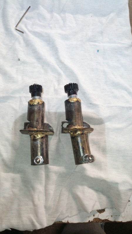

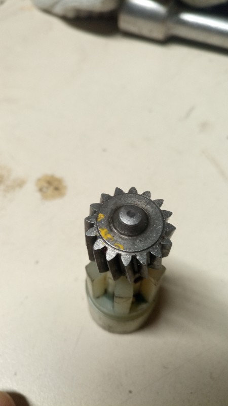

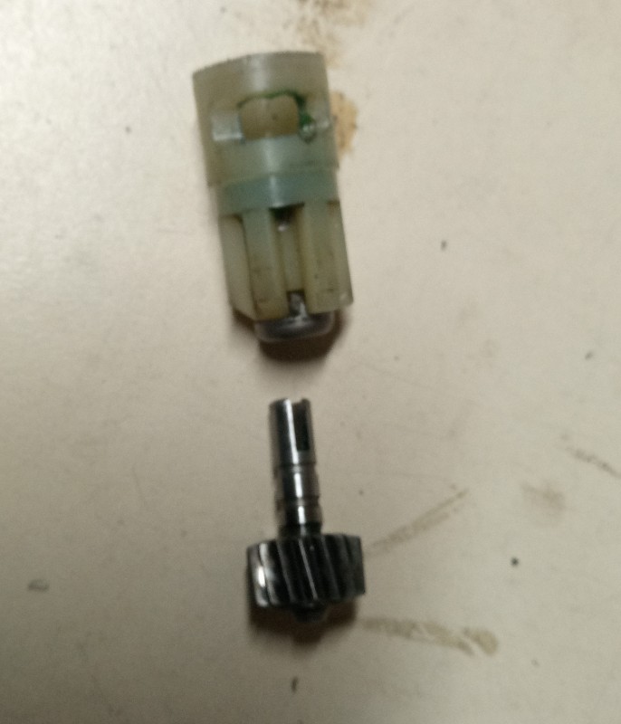

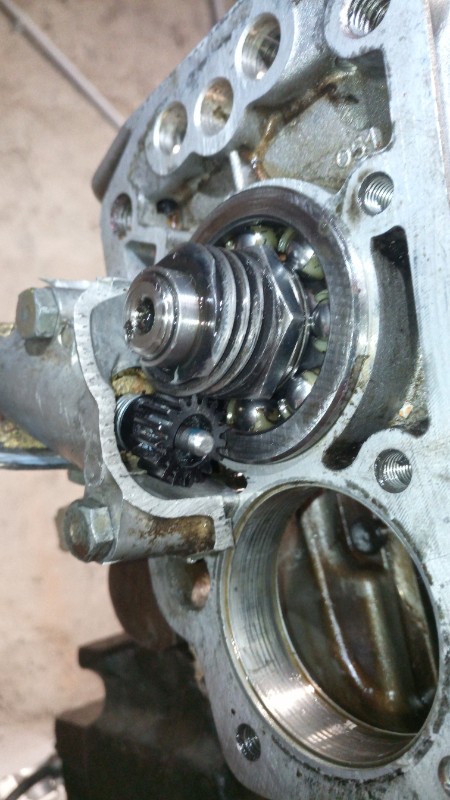

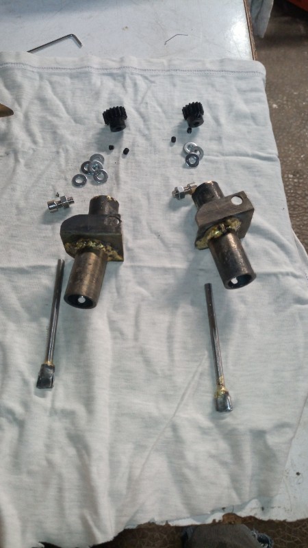

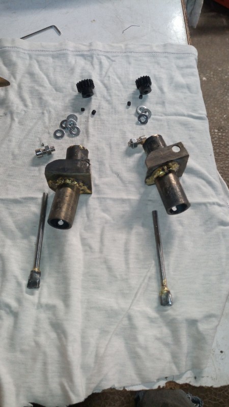

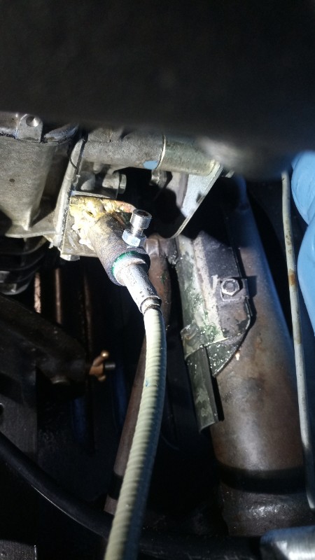

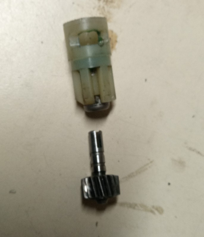

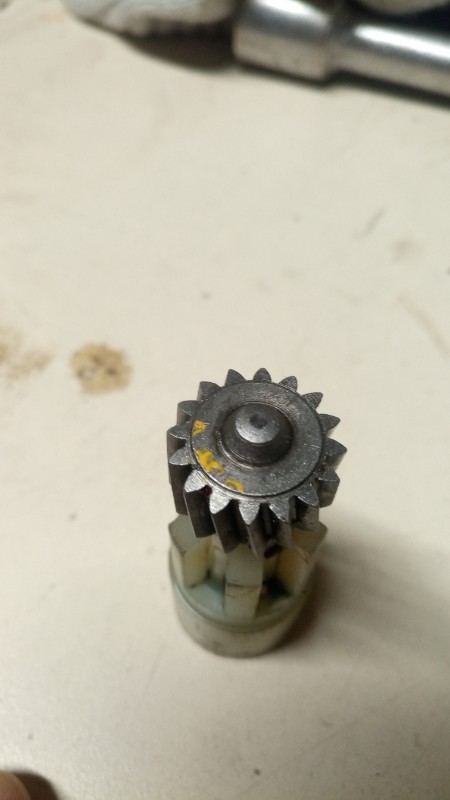

News de ma sortie compteur :
J'étais parti sur un réducteur additionnel greffé sur la sortie compteur, j'avais acheté des engrenages métalliques de modélisme mais le montage que j'ai fait ne me donnait pas satisfaction. J'étais septique sur la durée de vie.
Du coup j'ai reflexionné et je me suis rappelé que l'engrenage de la vis sans fin du compteur a 16 dents. Je dois augmenter ou baisser la vitesse de rotation (selon la deuche et leurs boîtes modifiées) de 6,5%.
Et il suffit donc de mettre un engrenage a 17 dents pour réduire la vitesse et 15 pour l'augmenter de cette valeur en gros.
Le hasard a fait que les engrenages que j'ai commandé ont le même pas que la vis sans fin 😊 3mm.
À l'origine l'engrenage 16 dents a une denture inclinée pour que la sortie soit perpendiculaire. Or mes engrenages ont un denture droite
J'ai donc fabriqué 2 sorties inclinées le la valeur de l'inclinaison de la vis sans fin, une avec 15 dents pour la 2cv6 bodybuildée et une avec 17 dents pour la 2cv4 pépère. Enfin mémère 😂
Du coup ça rejoint ce que tu proposais, Forst.
Je les ai kazy terminées, j'ai plus qu'à souder la prise du câble compteur, je posterai quelques photos dans la semaine.
Bon dimanche !
Emmanuel
akoirium
Messages : 1664
Localisation : albi
Âge : 44
Re: Question compteur de 2cv - réglage du décalage
Message par akoirium »
Hâte de voir ca !🫡
Ewwanuel
Messages : 435
Ma deuche : 2CV4
Localisation : Chambéry
Âge : 57
Message par Ewwanuel »
Et bien vois ! 😁

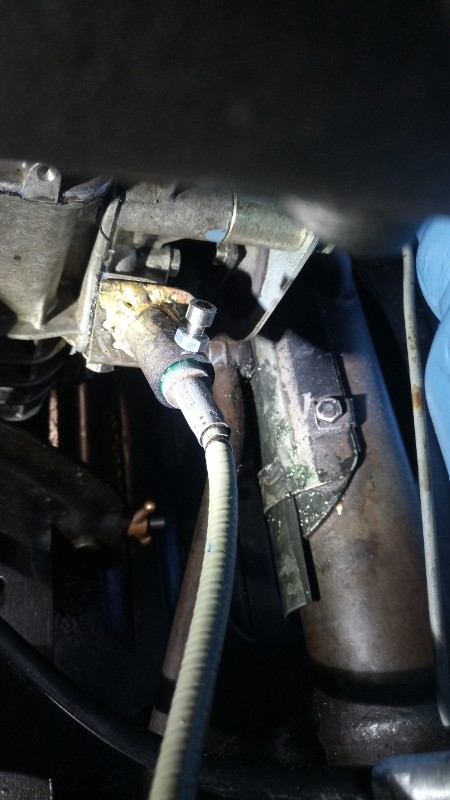

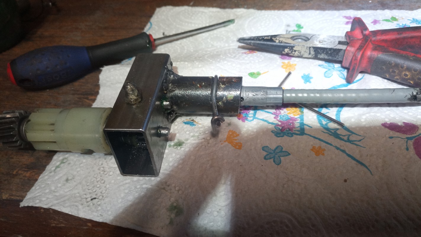

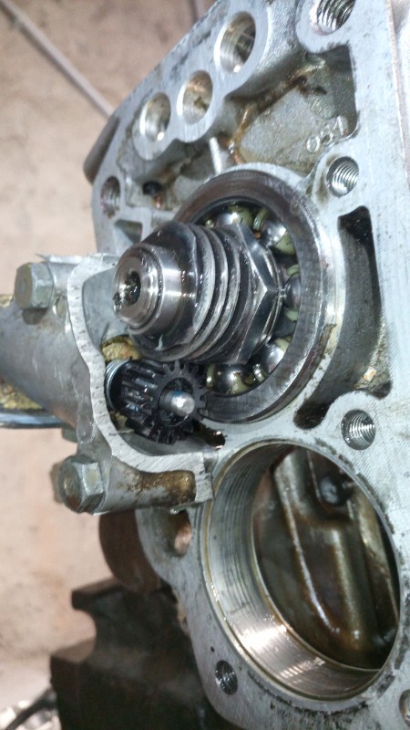

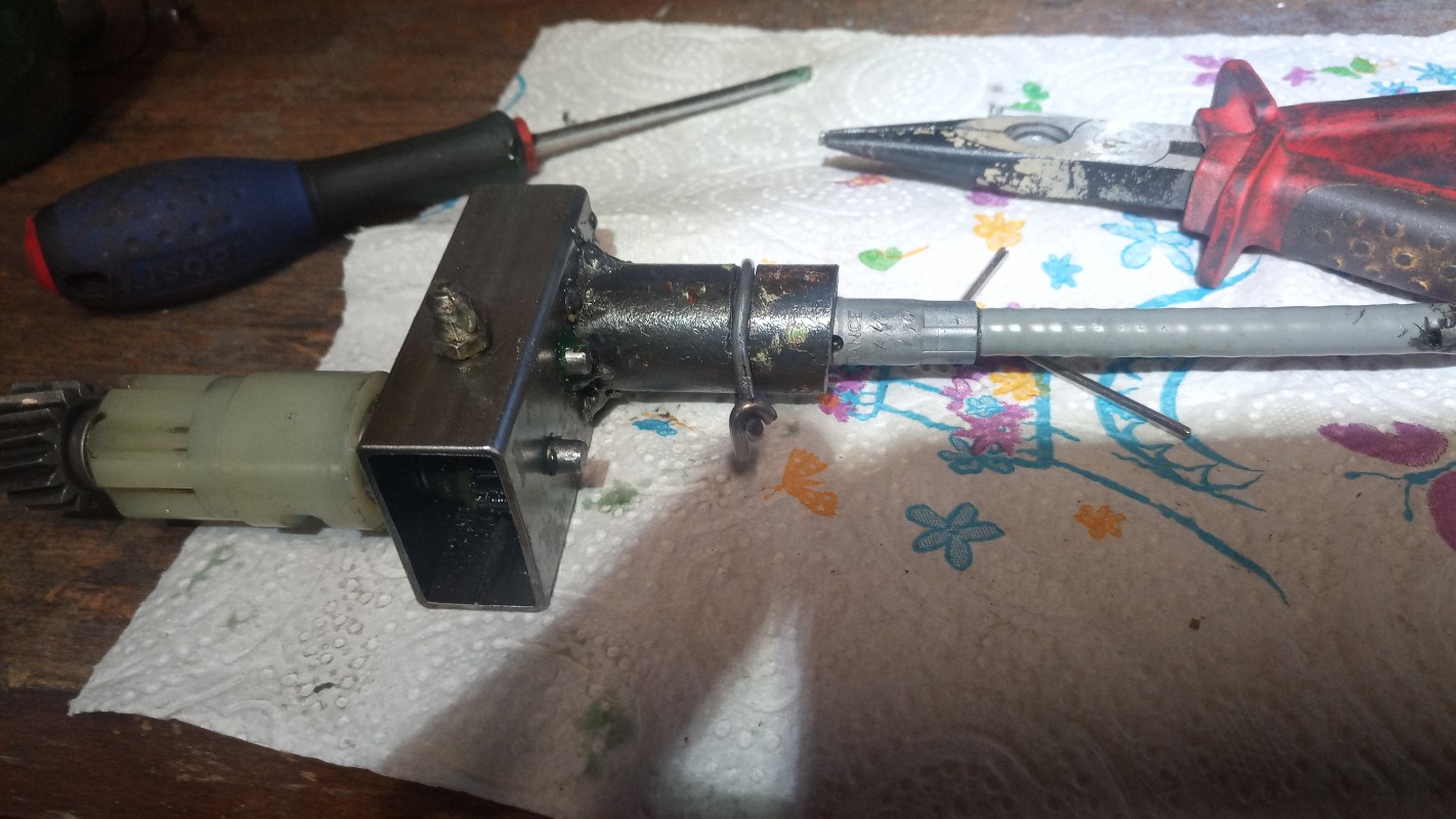

C'était dimanche, il pleuvait, j'avais presque fini mon montage alors je l'ai fini, pourquoi attendre ? 😂
Résultat sur route nickel, 1% d'erreur, autant dire rien 😁. 9,9 km compteur pour 10 km réels et l'optimisme habituel pour la vitesse, soit 2 ou 3 km/h de plus à 80.
Galerie photo :
Premier système, trop compliqué
Nouveau système avant assemblage
Réducteur assemblé
Réducteur assemblé
Vue intérieur avec mon couvercle de test
Système en place
Système en place

Non, le pignon vient tout seul, il ''repose'' sur le carter de la boîte avec son bout arrondi. Et s'il reste au fond tu l'attrape avec une tige aimantée.

Ok donc si j'ai bien compris avec les photos, tu a fait un adaptateur de câble qui remplace le pignon a denture obliques pour l’écrou hélicoïdale d'origine... par un pignon "universel" avec une denture droite qui passe a peu prés dans l’écrou hélicoïdale ?
Pas de rapport de réduction intermédiaire ?

Tu as tout compris, à une exception : mon pignon ne passe pas ''à peu près'' mais ''précisement'' dans l'écrou hélicoïdal 😁😂
Ta solution est intéressante, je ne savais pas qu'on pouvait imprimer des trucs qui résistent à l'usure et à la température.
Je la garde sous le coude 😉
Comme il n'y a qu'une vis à enlever pour démonter mes sorties de câbles, je regarderai ce qu'a ça donne dans 1000 bornes.
Mais il n'y a quasiment pas de résistance mécanique côté compteur, il n'y a qu'à voir la facilité avec laquelle on tourne le méplat qui sort du câble. Donc je ne suis pas inquiet, mais merci.
